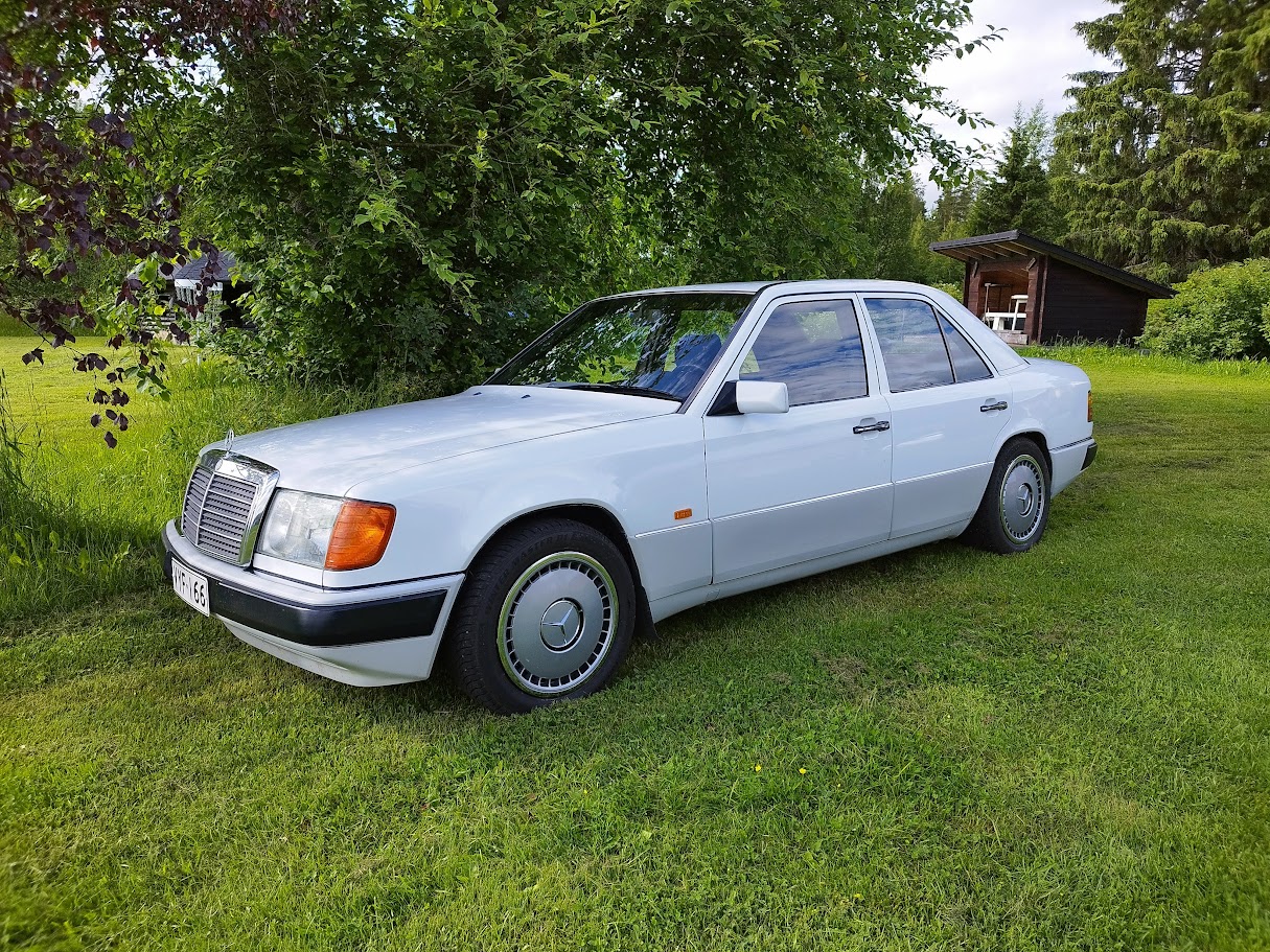

Muutaman päivän tällä ajeltu. Käytin leimallakin tänään, 6.6.2028 taisi jäädä seuraavaksi viimeiseksi päiväksi.

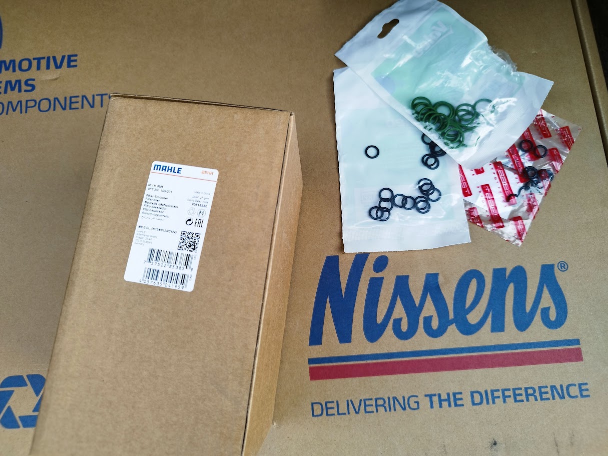

Aeromotorsin paketti tuli. Jonain päivänä asennushommiin....

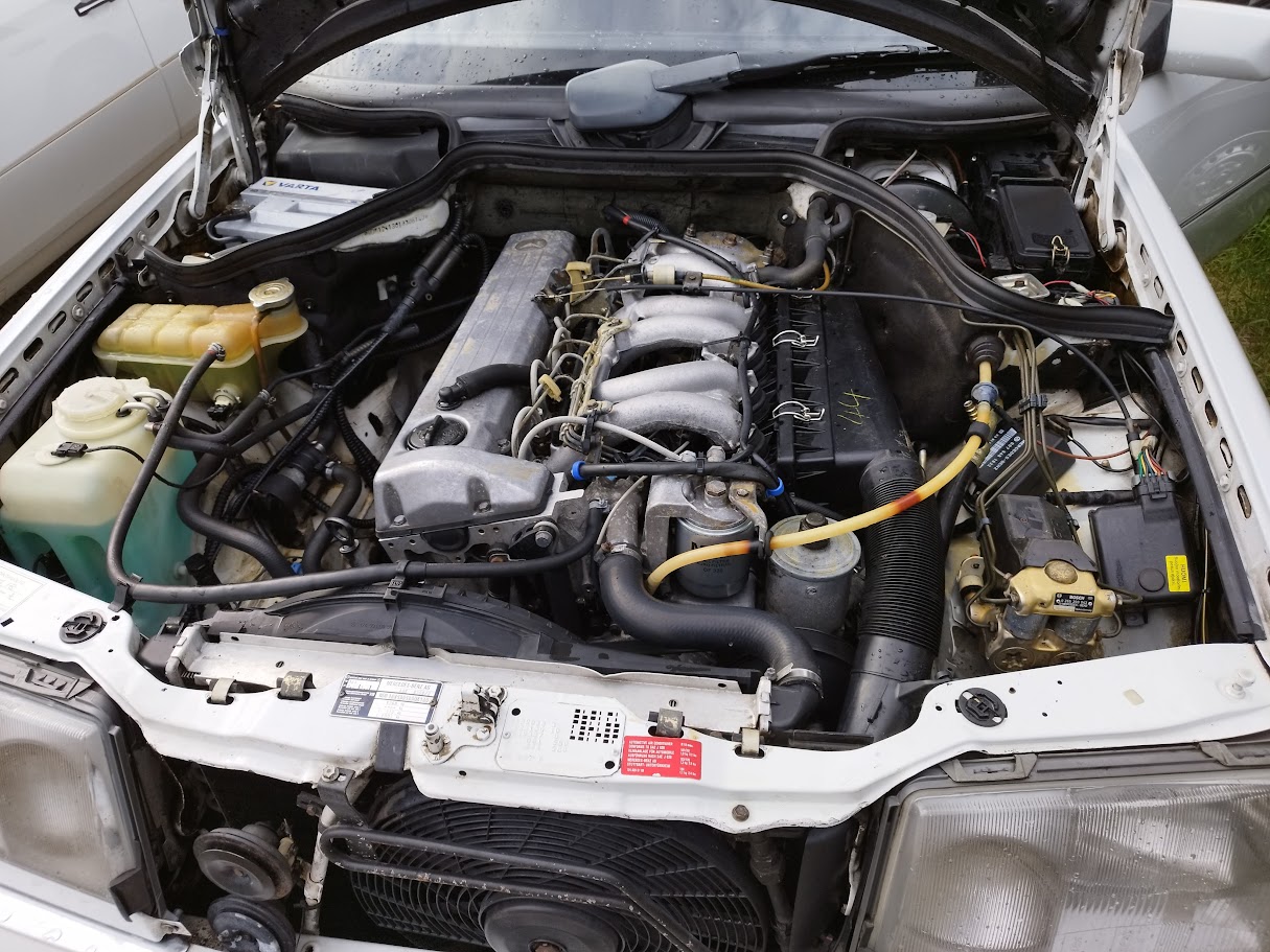

Pesin konetilan äänieristeen rippeet pois, ja samalla konetilan muutenkin. Eihän se juuri likainen ollut, mutta on nyt pölyt pois kuitenkin.

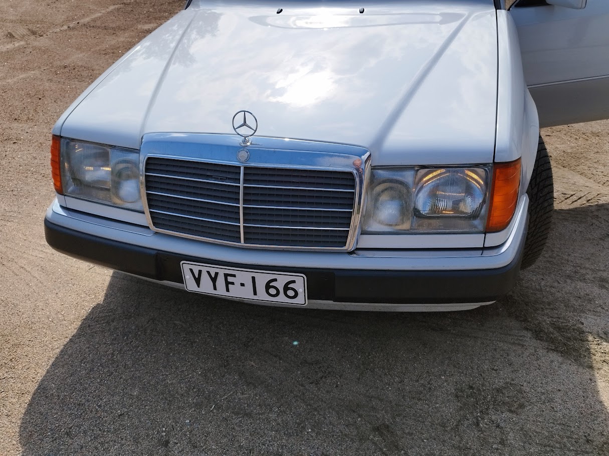

Vaihdoin samalla paremmat umpiot, ja niihin vielä kromimaalilla ehostetut lasit.
Liitteet
