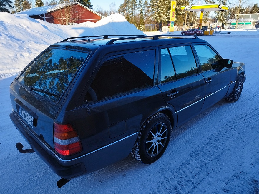

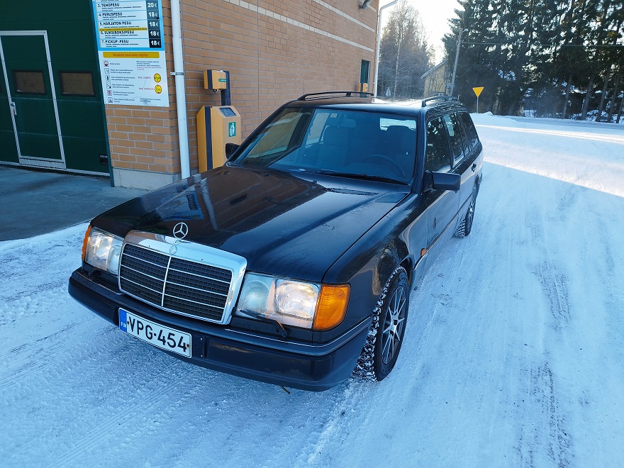

Kaupantekoa ja noutoreissu:
Saavuin paikalle sovittuun aikaan ja siellähän se 124 kerrostalon parkkipaikalle "odotteli". Katselin omalle satalankulle sopivaa sijoituskohtaa ettei se olisi autopaikalla, ja pian näinkin kun vanhempi mies käveli minua kohti. Kuten olettaa saattoi 300TE omistajahan se siinä.
Vaihdoimme muutaman sanan ja katselin autoa lähemmin.
Nopeasti selvisi, että kyseessä ei ole mikään helmi tai "löytö" siltä osin, että molemmin puolin ovissa oli lähes kämmenen kokoisia kohtia joista maali lähtenyt kokonaan. Omituista kyllä niissä kohtaa oli osin ei-niin-hirveän-ruosteista peltiä, aivan kuin olisi tehty jonkinlaista peltiremonttia joka olisi pohjatöiden osalta epäonnistunut.
Omistajan mukaan ainakaan hänen omistusaikanaan ei oltu autoa maalailtu, paitsi oikea etulokasuoja joka oli vaihdettu ja maalattu, kuulemma "mersun värillä". Jos väri on "mersun", niin se lienee 040 kun auto on 199.
Pakoputken ulostulo oli väärällä puolella, mutta ihan teiniviritys putki ei kuitenkaan ollut, vaan alkuperäisen vaimentimen paikalle oli asennettu pyöreä yhtä pitkä pönttö ja tietysti sitten ulostulo vaihtoi puolta, kun ei ollut vedetty putkella "päästä toiseen". Ääni oli maltillinen ja hyvä niin.
Auton hintapyynti oli hyvin kohtuullinen, joten olin ilman muuta ymmärtänyt että priimakuntoista autoa ei olla katsomaan lähdössä, vielä kun ilmoituskin oli ollut esillä syksystä saakka ja siitä monet puhelinnumerot otettu - ja puhelimessakin olin toki jo kuullut ruostevaurioista.
Kokeilin autoa käyntiin saatuani opastuksen minkä mallinen avain sopisi mihinkin lukkoon. Moottori käynnistyi heti, ja ensivaikutelma oli sanotaanko pelottava. Naputusta kopinaa ja pari sylinteriä pois pelistä. Ylimääräiset äänet lakkasivat kuitenkin erittäin nopeasti, ja jonkin aikaa käyteltyäni käyntikin tasaantui ollen sitten varsin kaunista.
Hyvin hämmästyneenä totesin että mittariston merkkivalot toimivat ja myös sammuivat kun auton käynnisti. Aika lailla on viime vuosina tottunut siihen, että jos lamppuja ei ole otettu mittariston takaa pois ainakin palaneen polttimon merkkivalo ja ASD (jos on, kuten tässä) jää palamaan kun vanhaa autoa menee kokeilemaan.
Autossa ei ollut talvirenkaita ja se oli poistettuna liikennekäytöstä, joten koeajo liukkaalla pihalla rajoittui yhteen varaston kiertoon, jolla koeajolla pystyi lähinnä toteamaan, että automaatin vaihteet kytkeytyivät hyvin ja ASD toimi napakasti.

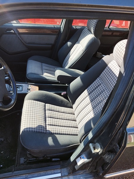

Kuljettajan penkki oli tyypillisesti rikki, mutta hirveän hyvän tuntuinen istua, selvästi parempi kuin oman museo 250TD penkki. Onko niin, että Karo sisustus sisältää aina vahvistetut etuistuimet ?
Koeajon ja auton pikaisen tutkimisen aikana selvisi, että tokihan auto kannattaisi ostaa, ja niinpä aloin varoen keskustella myyjän kanssa kaupoista.
Kysyin, pahoittaisiko hän mielensä, jos tekisin pyyntihinnasta poikkeavan tarjouksen autosta ?
Hän lupasi ettei pahoittaisi, joten rohkenin tarjota parikymmentä prosenttia alla pyyntihinnan kertoen samalla, että kaupanteko etenisi niin, että jos päästään sopimukseen käyn heti hakemassa pikapankista käteistä rahaa, maksan sovitun summan ja teemme omistajanvaihdokseen liittyvät paperit.
Lyhyen keskustelun jälkeen pääsimme hinnasta sopuun - hieman jouduin tarjoustani nostamaan - ja ehdotin, että myyjä lähtisi mukaan kun noudan rahaa ja kävisimme samalla reissulla huoltoaseman kahviossa, tarjoaisin kahvit ja täytettäisiin paperit. Myyjä ei ollut varmenne-ihmisiä vaan omistusoikeuden vaihtuminen todistettaisiin rekisteriotteen ilmoitusosalla. Hän oli kertonut lyhyesti vanhuuden vaivoistaan joiden takia ei olisi mieluista kävellä hänen asuntoon saakka papereita tekemään vaan hoidettaisiin asia "vaikka autossa".
No, ehdotukseni kahvittelusta kelpasi ja niinpä rustasimme allekirjoitukset luovutuskirjaan ym. munkkikahvien ääressä.
Vein myyjän kotipihaan takaisin ja sovimme että auto saisi odotella tutulla paikallaan kunnes hakisin sen joku päivä seuraavalla viikolla.
Vanteissa oli narunpätkät, samaten vetokoukussa ja ajovalonpesimissä. Niillä oli ollut pressu kiinnitettynä auton päälle aina talvisin, ja ajattelenkin että ehkä sillä on ollut merkitystä siihen miten oviin on tullut noita vaurioita erikoisella tavalla.
Autoa tutkiessa ihmetystä herätti se, että siitä löytyi varusteena myös ilmastointi, jota ei varustelistassa ollut - mutta kuitenkin näytti että ohjauspaneeli olisi alkuperäisosa eikä tyypillinen jälkiasennus.
Muutaman päivän päästä sain juniorin kaveriksi hakemaan autoa naapurikaupungista, otettiin varastosta jonkinlainen talvirengassarja pultteineen mukaan, tunkki ja pulttikone, hylsy ja väännin.
Auton olin siirtänyt konttorilla omiin nimiini ja ottanut liikennekäyttöön.
Myyjälle olin luvannut laittaa viestiä kun tulemme hakemaan autoni, siltä varalta kun tiesin että iltahämärässä ruuvaamme talvirenkaita alle niin joku saattaa olla sitä mieltä ettei välttämättä olla oikealla asialla ja ilmoitella omistajalle - tietääpähän sanoa sitten että kaikki OK.
Kun saavuimme paikalle myyjä tulikin pihalle juttelemaan. Sanoi että polkupyöräteline joka on peräkontissa saa jäädä meille, jos sopii, kun hän ei enää pysty pyöräilemään, eikä avensiksessa :( ole vetokoukkuakaan.
Renkaita vaihtaessa pääsin toteamaan, että pahaa ruostevauriota pyöränkoteloiden kautta ei näy. Myyjä olikin kertonut, että pohja on siistissä kunnossa, kun ei auto ole tiesuolaa kokenut pitkään aikaan jos juuri koskaan. Autohan on tuotu Suomeen vuonna 2004 ja ollut sen minulle myyneellä henkilöllä vuodesta 2007.
Toki tuoreehko leimakin kertoi, ettei isoja reikiä liene alustassa, mutta eihän se sitä kerro kuitenkaan miten paljon hommaa siellä on ... no, joskus pitää käyttää nosturillakin jossain.
Kaadeltiin kymppilitra bensaa tankkiin - pääsisikö sillä 40 kilometriä kotiin vai joutuuko tankkaamaan välillä :happy: - ja lähdin ajamaan kotiin päin. Nyt käyntihäiriöitä ei ollut lainkaan eikä ylimääräisiä ääniäkään moottorista.
Jonkinasteista jännitystä tunsin, kun varsinainen koeajo pääsi viimeinkin alkamaan.
Taajama-alueelta poistuttua selvisi, että ajovalot osoittivat noin kolmeen metriin, kaukovalot viiteen metriin, eikä korkeussäätö toiminut. Tämä hieman ihmetytti siihen nähden, että katsastuksessa ei ollut edes huomautusta asiasta. Mahdollisesti katsastajan armeliaisuutta, koska neljäs korjauskehotus olisi aiheuttanut hylkäyksen ?
Tuulilasista on korjauskehotus (kuulemma 7. kertaa :D ) koska se on alalaidasta halki, samaten toisen takavalon toimimattomuudesta (oli korjattu) ja pyyhkijän sulasta.
Isommalle tielle pääsemisen jälkeen saatoin tehdä vain positiivisia havaintoja, ja kiva tietysti niin. Auton ajettavuus oli OK, ja jousituksen toiminta on mielestäni oikein miellyttävää. Sen olin tietysti jo ensinäkemällä kokeillut vetokoukun nupin varassa hyppien, että takajousituksen kaasupalloissa oli vielä pehmeys jäljellä.
Perä ei äännä lainkaan, joka ei ASD perän kyseessä ollen ole mitenkään normaali tilanne. Vaihdelaatikko vaihtaa venyttelemättä eikä ajossa oikeastaan ollut mitään moitittavaa.
Ulkolämpömittari näytti paria kolmea plusastetta ja rohkenin kokeilla kattoluukkua, josta myyjä ei ollut osannut sanoa oikein mitään. Se, ettei myyjä osaa sanoa jostain varusteesta toimiiko se, tarkoittaa yleensä sitä, että varuste ei varmuudella ainakaan toimi, kenties sen kokeileminen aiheuttaa vielä jos mitä lisämurhetta.
Tällä kertaa kuitenkin oli niin, että kattoluukku toimi molempien toimintojen osalta ja vieläpä pehmeästi ja klonksahtelematta. Mahdollisesti sitä on käytetty erittäin vähän, ottaen huomioon myyjän tietämättömyys sen kunnossa olemisesta / olemattomuudesta.
Takaluukun imutoiminto ei toimi, sen verran olen nyt myöhemmin katsonut että sulake on ehjä. Toki jos olisi muistanut olisi voinut jättää tarkistamatta, kun takasisävalot ym. on samalla sulakkeella ja ne toimivat.

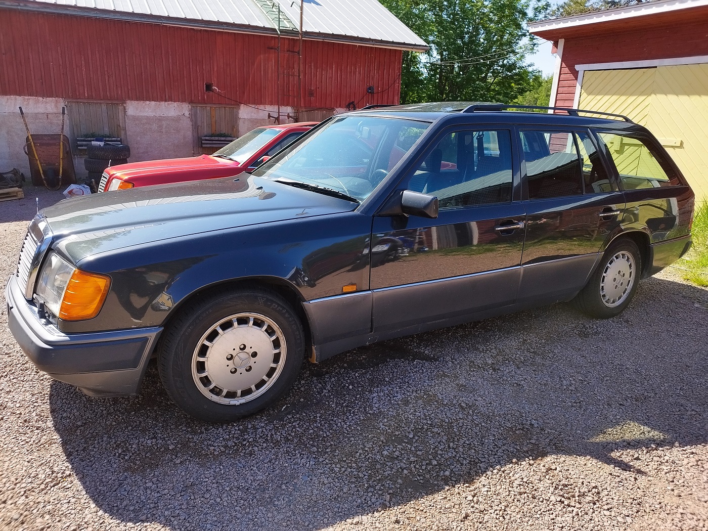

Njaah, tällä ajettiin yksi vajaan tuhannen kilometrin reissu ja eipä voi sen paremmin auto toimia.
Tulin laittaneeksi facebookiin kyselyä josko löytyisi kohtuuhintaan siistejä ovia ja konepeltiä 199 värissä, ja yllätys yllätys niitähän tarjottiin nopeasti.
Pelti vaihtui em. reissulla hyväkuntoiseen ja ovia tuli sieltä + Oulun suunnasta takaovet itse noutaen.
Enää olisi vaihtamisen "ilo" niin saisi nuo ruosteet pois pahimmilta osin.
Viestit: 29771
Re: 300TE -91 "bensarönttä"
Vänkärin puolen ovet vaihdettu, ja kuskin ovi johon vielä pitää asentaa lasinnostinta ym. paikalleen.
On nämä kyllä tehty tuoltakin osin korjattaviksi, ja tehty hyvin. Saranat saa pulteista irti ja niissä on tarpeeksi kattavat säädöt, eikä mitään ylimääräistä tarvitse purkaa saatikka hajottaa / porailla tms. missään vaiheessa.
Hoksasin tuossa oviremontin keskellä että tässähän oli sellainenkin hyvä juttu että saan yli jäävistä osista vaihtaa paremman kuljettajan puolen sivulasin 250TD:iin, se kun on siinä jonkin verran naarmuilla.

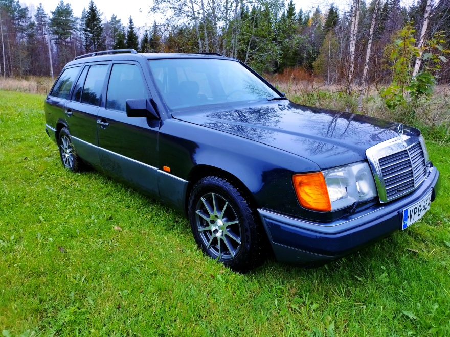

Jonkinmoisen pohtimisen jälkeen laitoin koslan myyntiin, ja hintakin pitäisi olla asiallinen ottaen huomioon alhaiset kilometrit, hyvät varusteet ja tuoreen leiman.
Ellei ostajaa löydy, ajellaan talvisäilöön.
Voisi tosin pitää hetken liikennekäytössä muutenkin, tankillisen pari ajella. Tulisi vaan lumikelit, lukkoperällisenä niin kiva niissä säissä.
