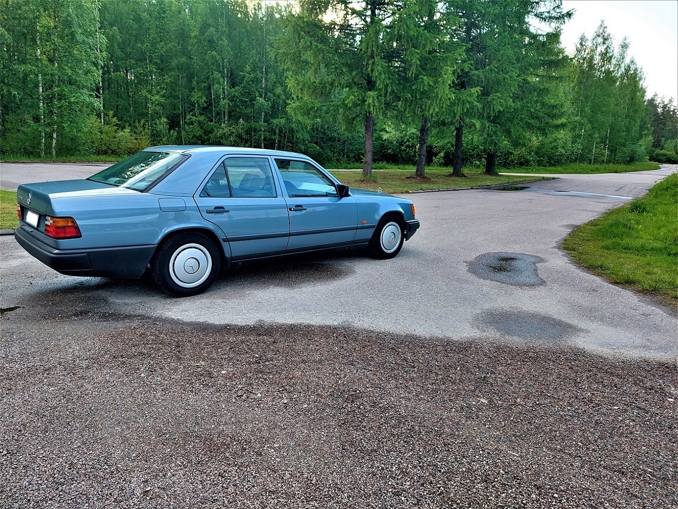

Laitetaanpas vielä kuva ufo-lookista. Tämähän pitäsi olla se ulkonäkö, jolla auto on joskus tehtaalta ensimmäiselle omistajalle päätynyt.

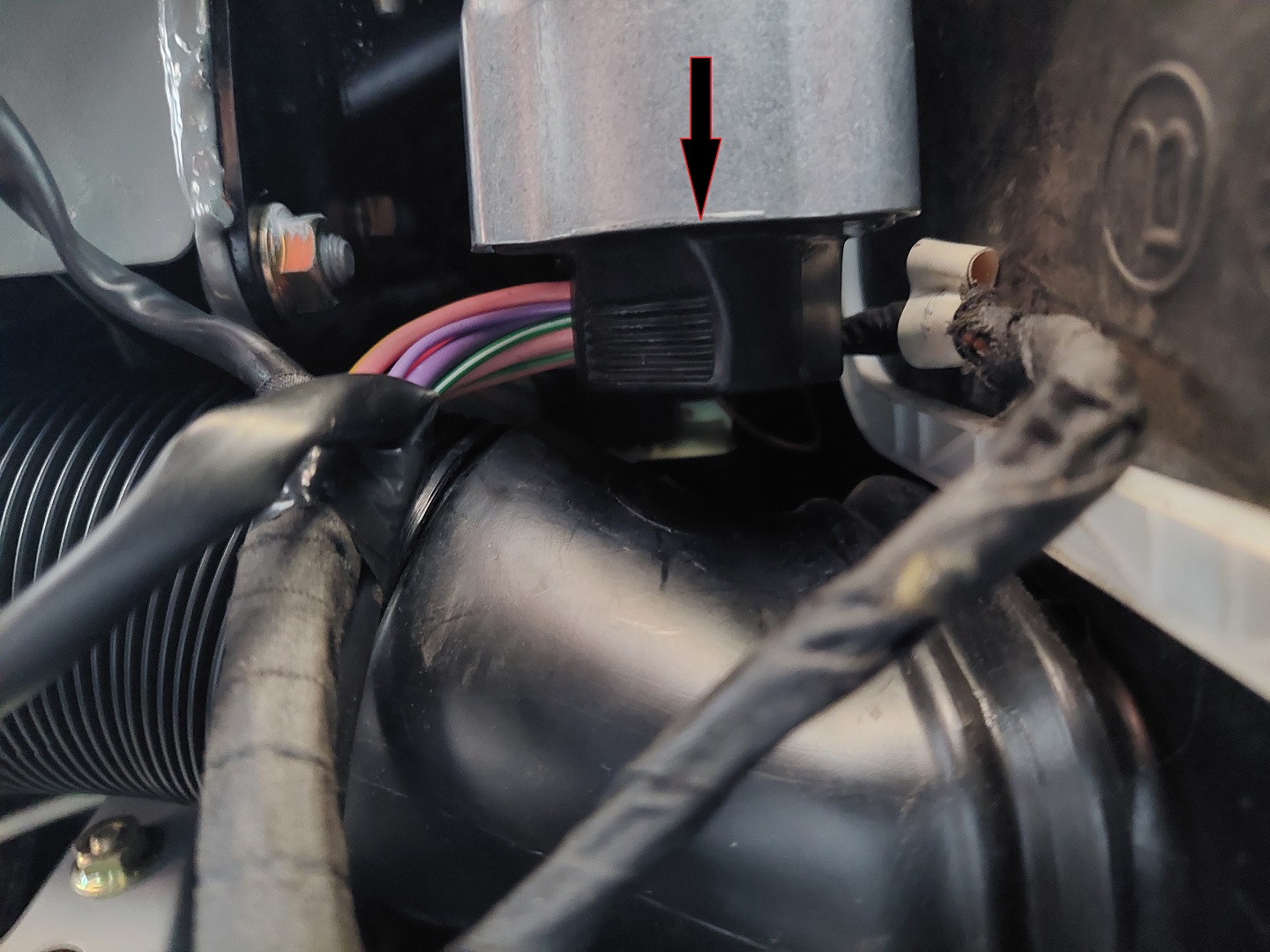

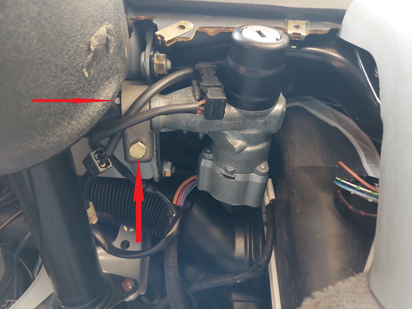

Vaihdoin virtalukon sähköpohjan ja puhallin toimi joka keta, kun virtoja kytki päälle, eikä avaimen ränkkäys vaimentanut pöhinää. Kiitokset avusta :rock:
Käytetty sähköpohja oli itse asiassa tämän auton todennäköisesti alkuperäinen. Syksyllä 2017 vaihdoin koko rungon sähköpohjineen käytettyyn, kun silloinen paikallaan ollut runko katkesi sisältä niin, ettei avaimen kääntäminen kääntänyt pohjaa. Vaihdokissa oli silloin oma pohja mukana, joten annoin sen olla ja varastoin alkupeäisen talteen.
Meinasi olla silloin aiemmin vaihtaessa hankala saada pohjan sähköliitintä irti. Rungon hajotessa asema ei tietenkään jäänyt ihan siihen 1. asentoon, jossa liitin irtoaa. Enkä tainnut silloin edes tietää, että se irtoaa vain tietyssä asennossa.
Lukkorungon irrotus on melko simppeli juttu. Ainakin silloin, kun auton oma avain on tallessa eikä virtalukkopatruuna ole jumissa. Isoin homma on purkaa ja kasata paneeli ratin alta. Akusta miinusnapa irti (avaimet taskussa tai jossain muualla kuin virtalukossa) Virtalukko avaimella 1. asentoon, jolloin sähköpohjan liittimen saa irti. Sitten löysää 10mm kanalla olevan mutterin ja painaa kuvassa olevan nastan alas ja samalla liuttaa runkoa oikealle. Lukkorunkoa joutuu vähän pakottamaa että mahtuu pois, mutta "vastapuolella" on joustoa sen verran että mahtuu tulemaan. Itse sähköpohja on kolmella ristipääruuvilla kiinni lukkorungossa.
Lähtee vetämällä nuolen suuntaan, kun avain käännetty 1. asenoon

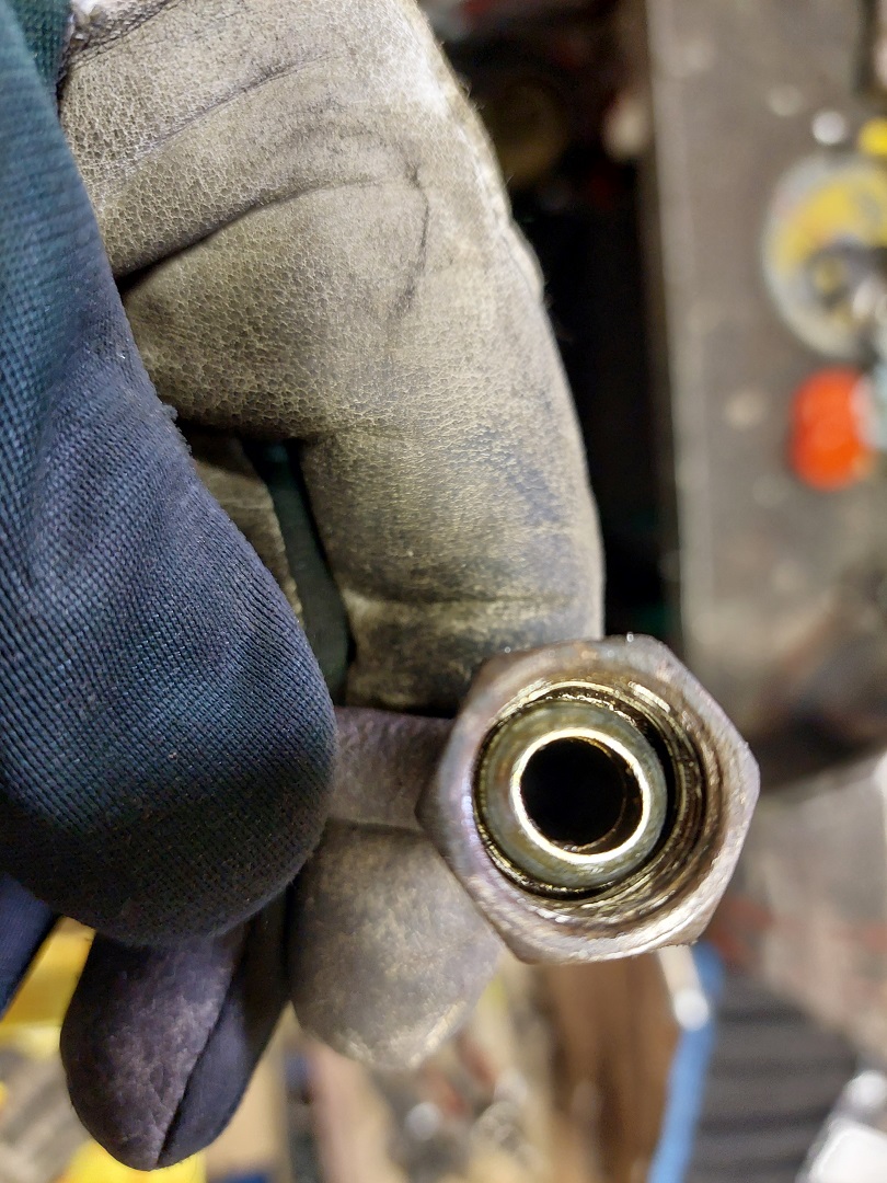

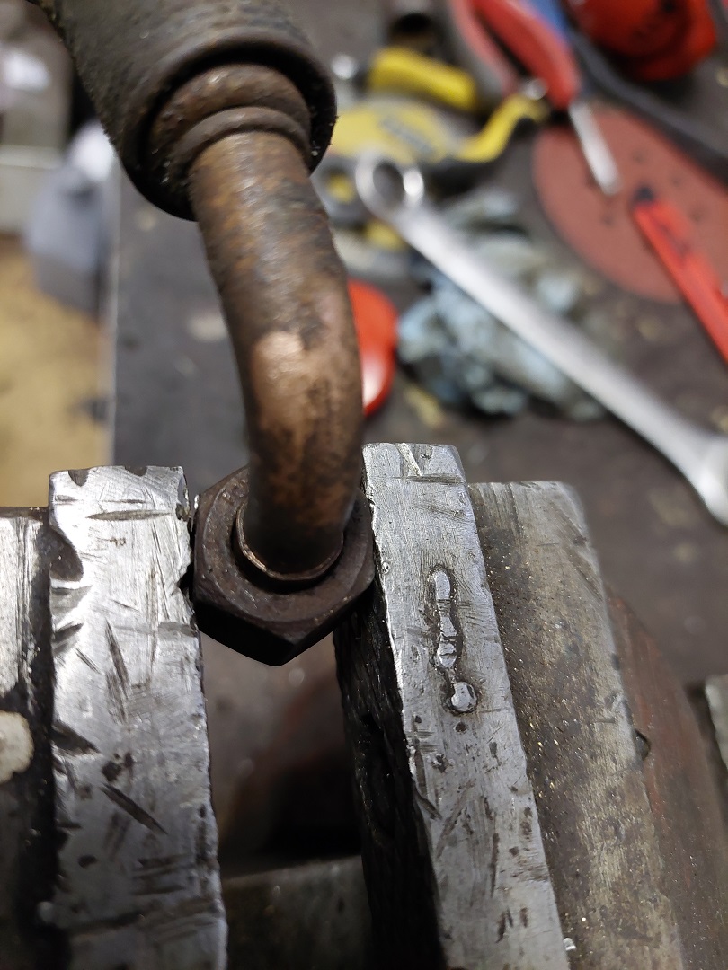

Uusi Nissensin jäähdytin saapui ja vaihdoin sen paikalleen. Samalla uusin termostaatin ja vaihdoin alkuperäisen muovisen termostaattikotelon uuteen aluminiseen.
Muutenhan jäähdyttimen vaihto ei ole kummoinen homma, mutta nyt en saanut alempaa vaihteistoöljyletkua millään irti jäähdyttimestä. Irrotin letkun hieman kauempaa ja nostin jäähdyttimen kanssa pois. Vasta kunnolla lämmittämällä sain mutterin aukeamaan. Letkumutteri oli liimattu kiinni ja mutteri aivan soikea, ettei se tahtonut mahtua pyörimään auki. Samoin putken tiivistävä kartio oli soikean muotoinen.
Ihme, että tuo on pitänyt.
En toki tuollaista enää tarjonnut paikalleen vaan yhdistin vaihteistoöljykerron putket toisiinsa jäähdytin ohittaen, jotta sain jäähdytysnesteet sisään ja auton pois tallista. Pistin uudet letkut tilaukseen.

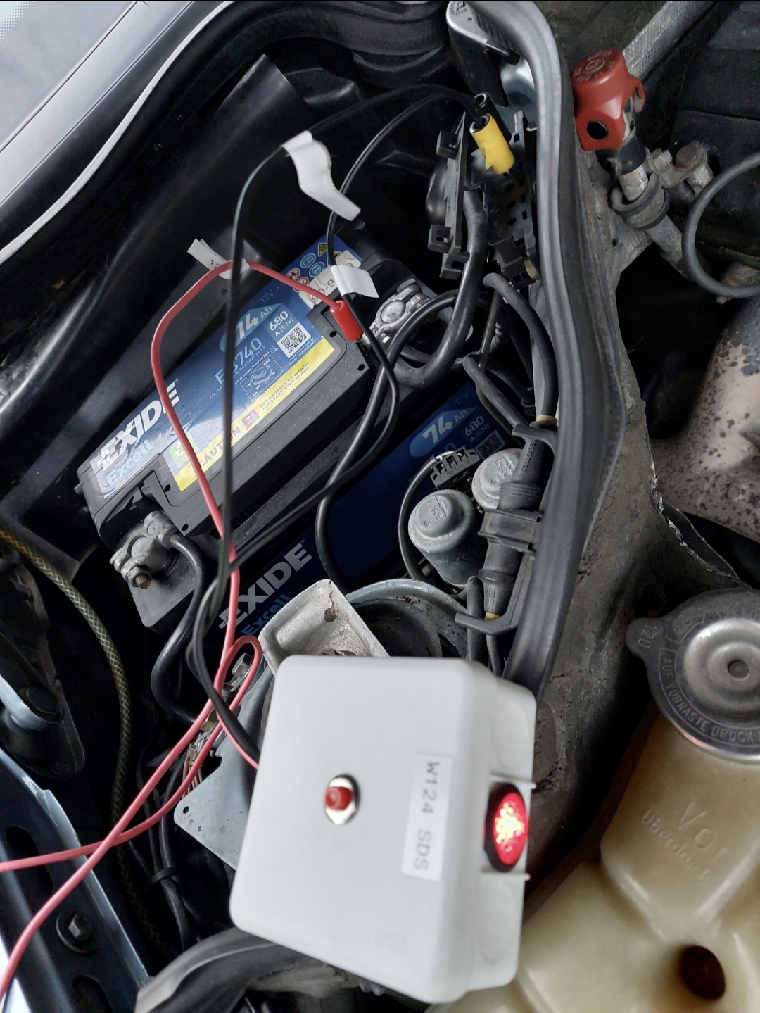

Tasauspyörästöistä kun oli puhetta, niin ASD:n toimintaan tuli pieni häiriö.
Vamoke kertoi kolmiovalon syttyneen ensin himmeästi vilkuttaen ja lopulta koko ajan palaen. Auto oli kuulemma myös outo ajaa.
Kävin testaamassa, eikä mitään ongelmaa ollut aluksi, mutta hetken päästä alkoi samat oireet. Jostain syystä perä halusi mennä lukkoon ja siksi hitaassa nopeudessa varsinkin käännöksissä on vähän jäykkä ajaa.
Otin ASD releen kätösiin ja puhdistelin kontaktit. Ei poistanut ongelmaa kokonaan. Oli ollut todella sateista ja kelien kuivuttua vikaa ei esiintynyt hetkeen. Pari päivää sitten kolmiovalo taas syttyi, mutta tällä kertaa myös ASD vikavalo syttyi mittariston alariviin ja jäi palamaan. Siispä lukemaan vikakoodit. Neljä välähdystä kertoi viallisesta etuvasemmasta ABS anturista. Nollasin vian, valo sammui ja nyt toistaiseksi pysynyt poissa.
Jännä nähdä, liekö jotain oikeasti vialla vai onko päässyt vettä johonkin väärään paikkaan tms.
