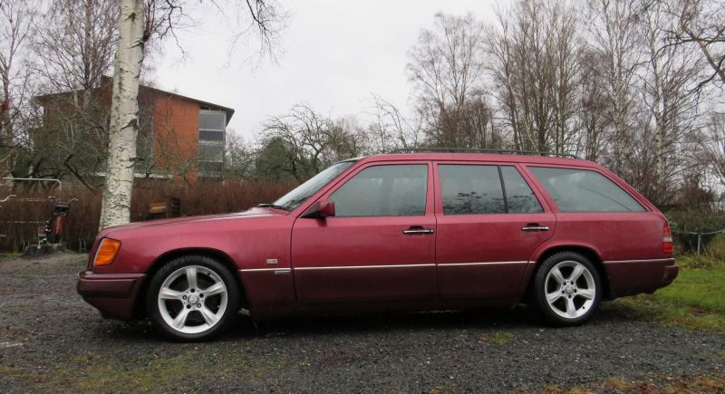

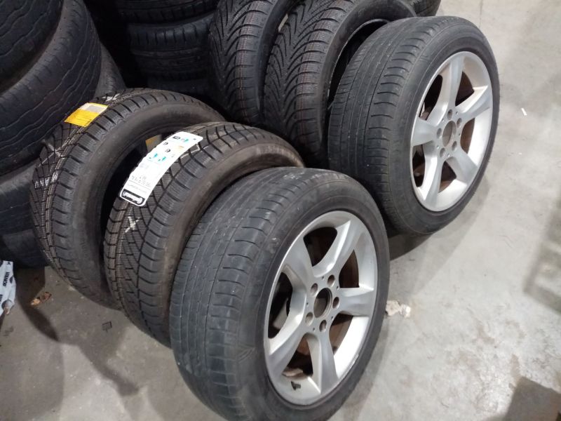

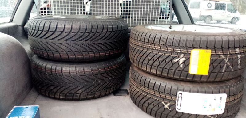

Talvivanteet kävin hakemassa. w203 facelift avangarde mallista.
Eteen 16x7 et31, näille kietaisin 195/50 kitkat
Taakse 16x8 et32 ja näille 205/50
Keskilätkät ja pultit tarvii vielä odotella postista.

Leveys ja et täsmää hienosti kuten oli odotettavissa mutta..
On ne ehkä vähä liika modernit vanhukseen.. Noo, menkööt ny :lol:

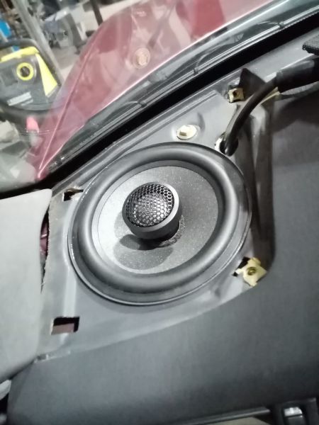

W124 mallikohtainen etukaiutin rainbowilta ei taida olla enää saatavissa.. En ainakaan löytänyt äkkiseltään mistään.
Jos joltakin löytyis uudet rainbowit nii saa tarjota :D
Gz versiota löytyy mut jos koittaisi enste löytää rainbowit.
Tähän on liki uutena asennettu pioneerin cd soitin josta löytyy dokumenttihässäkät niin se tuossa saa jatkaa taivaltaan.
Kuskin etukajari vähän pätkii toisinaan, kaiketi kontaktihäiriötä jossain..
Kattelin huoltokansiota niin siellähän oli kaikki ostokuiteista lähtien :shock: :D
Noin 2500km nyt tällä hurruutellut. RVS:sät laitoin koneeseen ja laatikkoon.

Rainbowin IL-X4.7 saatavuus on ilmeisen heikko, mutta löysin tuollaisen DL-X4.7 jonka pitäisi myös sopia. Koko on ainakin oikea, omaa kokemusta ei ole. Kuvien perusteella puuttuu kaiutinjohdon adapterit, mutta se tuskin on kauhea ongelma?
https://www.hifikulma.fi/epages/hifikul ... OW-DL-X4.7
https://www.fanaticaudio.com/shop/kaiut ... w-dl-x4-7/

No kiitos, minäpä laitan kokeiluun tuommoiset!

Tilasin Rainbowit.
hifikulman sivuilla näkyi olevan virallisia w124 kaiuttimia
Ground zerolta 59,25 €
Audio systemiltä 129 €
Kannattaiskohan tuohon heittää väliin joku pieni vahvistin. 90-luvun pioneeri ei kaiketi anna hirveästi tehoa ulos.
Väyrysen vakio audio10 olis toki asiallinen päivitys ja antoi ainakin edellisessä w201 selvästi enempi poweria kuin vakio beckeri. :roll:

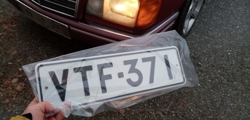

Rainbowit istahti nätisti, jämäkästi, paikalleen oikean koon ja asiallisten kiinnitysklipsujen ansiosta.
Oikianlaiset kilivetki tuli nuitten kamalien FIN kilpien tilalle. Ruosteiset kiinnitysruuvit päivitin uusiin rosterisiin :)

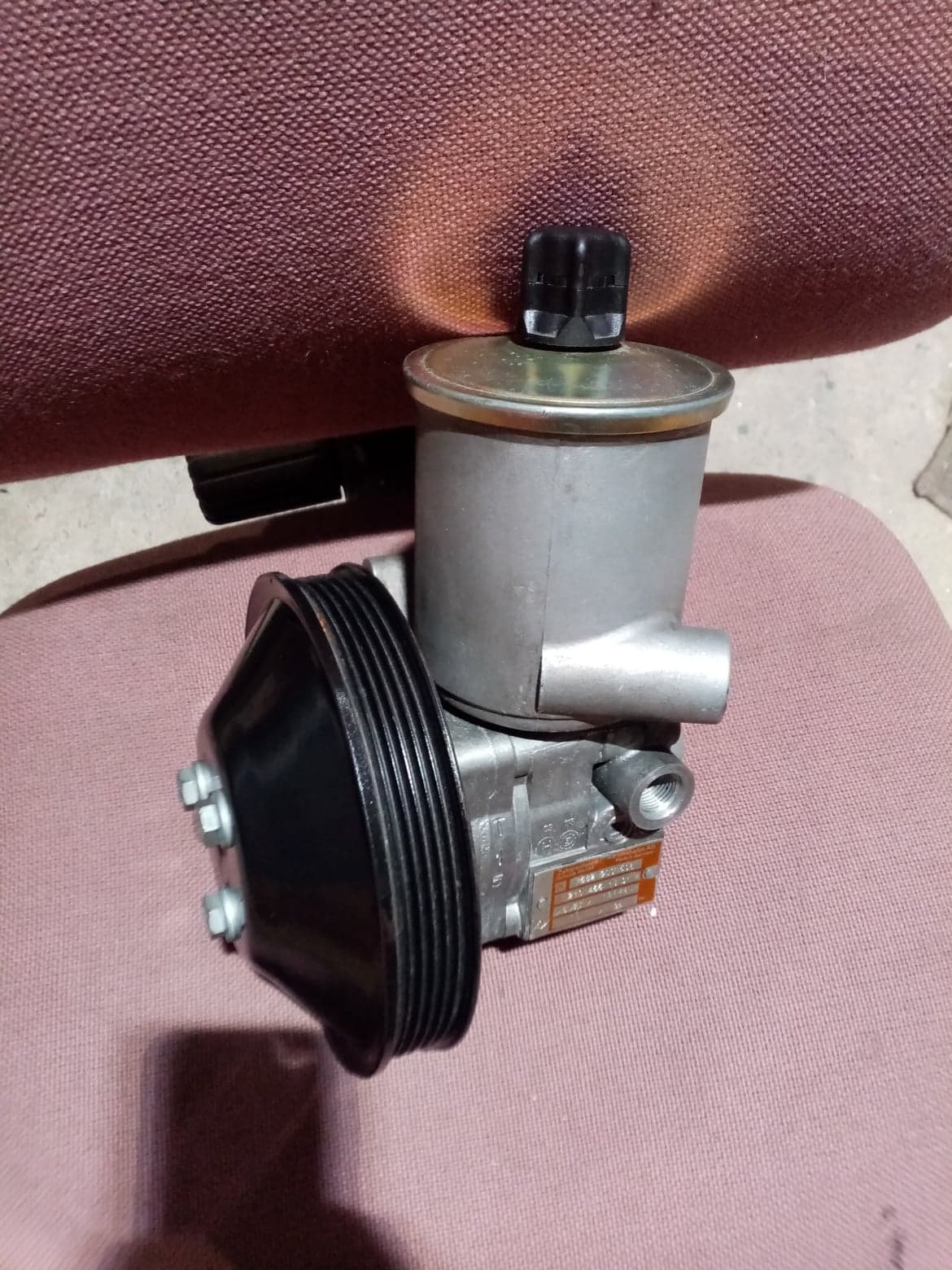

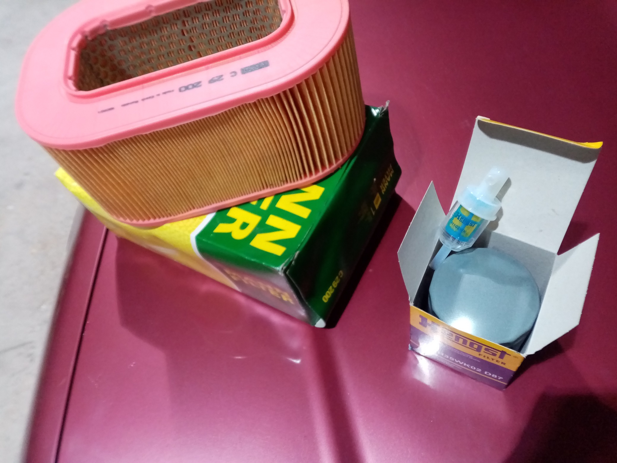

Loppuvuodesta vaihtelin hiacen iskareiden tieltä tandemipumpun tilalle uuden original ohjaustehostinpumpun yksillä lähdöillä.
Samalla tein pientä huoltoa, uusi ilmansuodatin sekä polttoaineen hieno- ja karkeasuodattimet konehuoneen puolelle, tankin suodatinta ei ole tullut vielä katsottua.
Vanha karkeasuodin oli oikee MB osanumerolla :D toivottavasti nyt ei sentää iha 94 vuodesta lähtien oo tuolla ollu :lol:

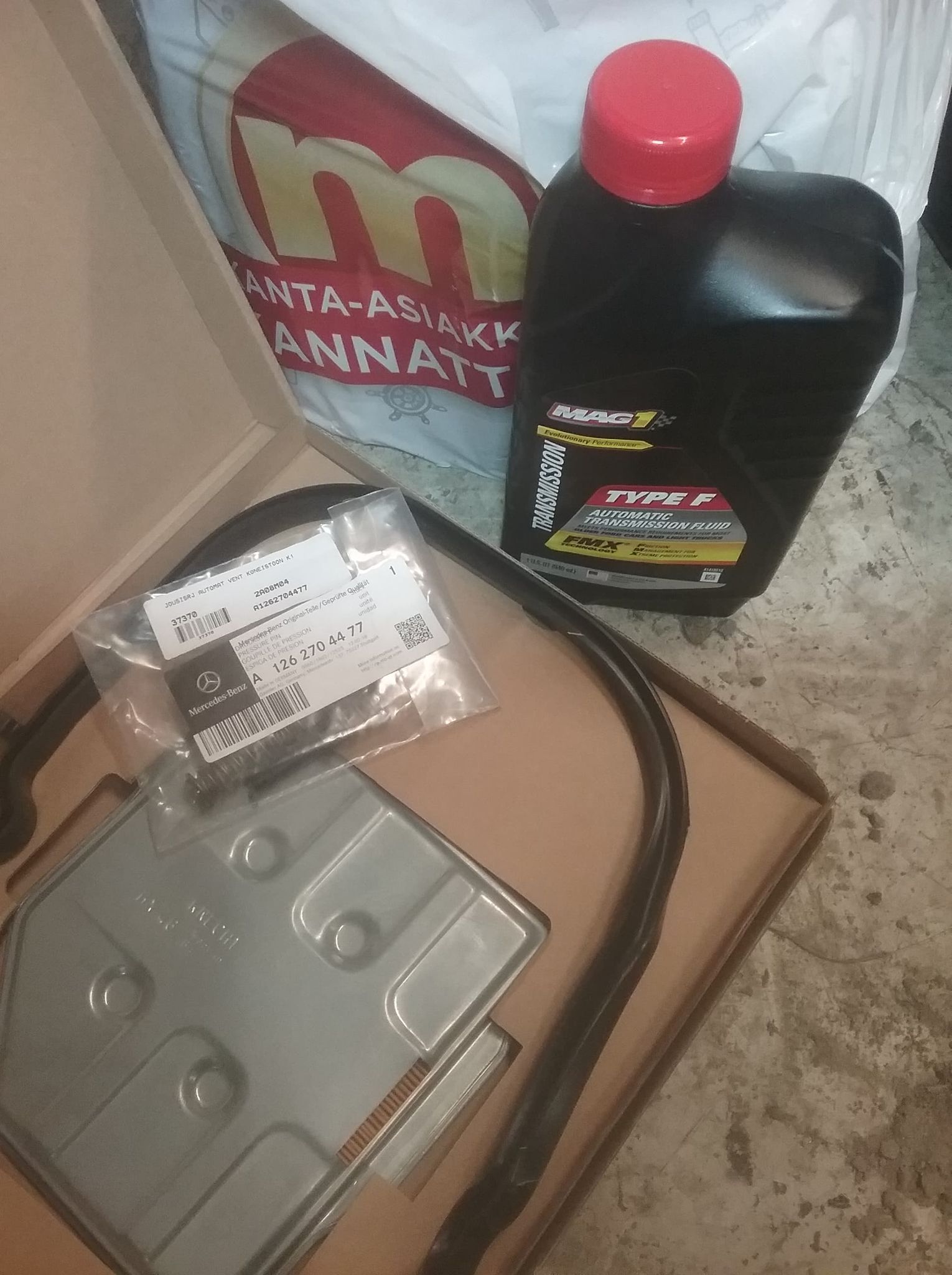

Viimeviikolla tein isomman öljynvaihtohuollon ja vaihtoon meni seuraavat:
-Moottoriöljyt, teboil gold, sekä suodatin
-Vaihteistoöljyt Mag1 premium type F, sekä tietty suodatin. Vaihteiston 2-3 jousisarjan uusin lähinnä koska osa oli niin halpa.
-Peräöljyt vielä uudestaan. Fuhcs titan sintopoid.
Vaihtaapa laatikko tarkasti uusilla öljyillä!

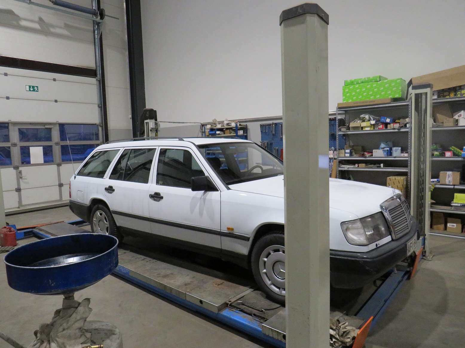

Oho. Tuli vahingossa hommattua tuommoinen oman ikäinen harrasteauto kun sopivasti tuli tyrkylle. :D
Model 280 E
Engine 104942 10 001722
Transmission 717440 03 313512
Order Number 0 2 236 02278
Order Location FREIBURG BRANCH
Interior CLOTH BLACK (061)
Paint 1 BLUE-BLACK - METALLIC PAINT (199U)
Approx. Build Date 1993-03
281 STEERING WHEEL WITH SPORTS DESIGN (390 MM) AND GEARSHIFT LEVER IN LEATHER TRIM
551 ANTI-THEFT/ANTI-BREAK-IN WARNING SYSTEM
591 HEAT-INSULATING GLASS, ALL-AROUND, HEATED REAR WINDOW PANE (SINGLE-SHEET SAFETY GLASS)
653 SPORTS CHASSIS WITH 8-HOLE LIGHT ALLOY WHEELS
750 BECKER RADIO EUROPA 2000 VK
855 NEW AUTOMATIC TRANSMISSION
Varusteita ei hirviänä ole, mutta moottorin vuoksihan tuo tuli hommattua.
Syyt evukkaaseen hintaan:
-Leima mennyt viimevuonna pitkäksi
-johtosarjavika, sutintukki näky olevan irti ja puolet johoista revitty veks.
-pintapelleissä mätävikaa
-nyt kun omiin nimiin sain niin olihan sielä hiukan verojakin perässä.
Jos puoli-ilmainen ehjä johtosarja jollaki varastossa niin saapi tarjota :lol:
Tämä ei ole onneksi päässyt vielä nuorisokäyttöön muuta kuin edellisen johtosarjan korjaajan toimesta, joka ei tällä onneksi ole päässyt ajamaan.
Kaikkinensa siis sika säkissä, tutkaillaan... :mrgreen:

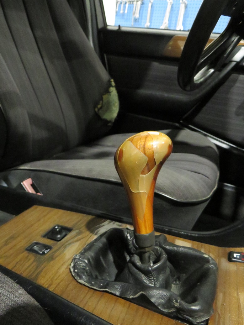

Manuaali tämä siis on, mikä lie tuo viimeinen koodi, eihän nuo koderit aina ihan oikein näytä.
Katalysaattoritkin näemmä sahattu talteen :no: :lol:

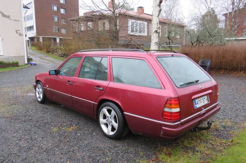

Tämä on tämmöinen e niin priima yksilö, mutta välttää väliaikaisesti. Ei ehkä ihan linttalupilainen, muttei kaukana enää siitä. Olis tässä potentiaalia ihan vaikka tehä hienokin auto. Sisällä on hiukan kai tupakoitu, täytyy tuuletella.
Öljyt vaihdoin koneeseen, tarvii muutakin pientä "käyttööottohuoltoa" tehdä, ennen ku tohtii punaisen pistää seisomaan.
Pyöränkaaria peitti 2cm likakerros, niille näytin höyrypesuria. Ihan ok näyttää, joitakin paikkoja sielä oli kyllä hitsailtu.

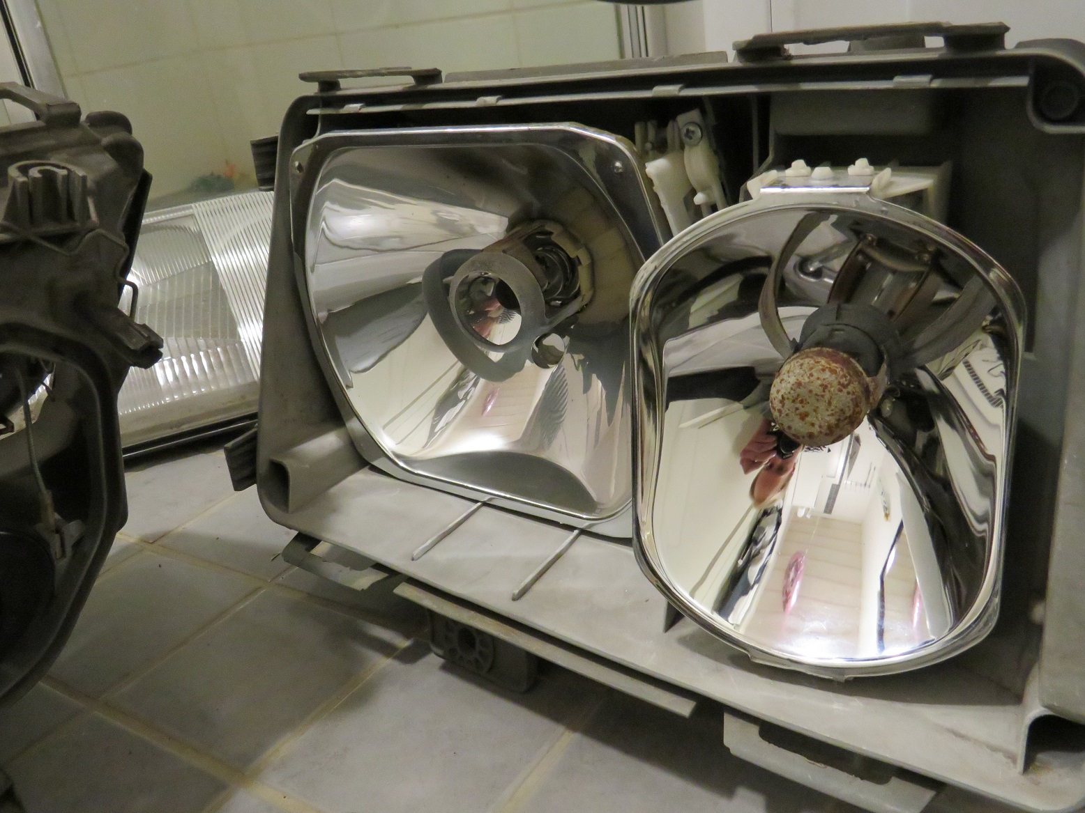

Mites tuo, onko nämä faceliftit lähteny kirkkailla vilkuilla tehtaalta?
Autossa oli ostohetkellä hellan kirkkaat etuvilkut ja mietin ny, tarvisko ne heittää tuohon paikalleen :tuumaus:
On ne kyllä rumat.. :violin:
Viestit: 478
Re: blacklaken 300TDT
Minusta facelifti on alunperin kirkkailla vilkuilla. Ja olikohan vielä, että kirkkaat vilkut mutta keltaiset sivuvilkut...?
Viestit: 29884
Janne muistaa oikein :roll:

Kiitos tästä, ehkä laittelen sit nuo orkkis kirkkaat kun siihen kuuluu :?
