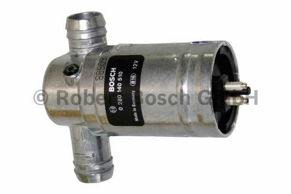

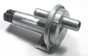

Käykö kone epätasaisesti tyhjäkäyntiä lämpimänäkin? Lisäilmaluistihan nostaa tyhjäkäyntiä vain koneen ollessa kylmä. Lämpimän koneen toimintaan se ei vaikuta. Tyhjäkäyntimoottori hoitelee tyhjäkäynnin säätelyn, kun kaasuläppä on kiinni. Motti saa tiedon kaasuläpän asentotunnistimelta ja jossain taisi olla mikrokytkinkin...
Tyhjäkäyntimoottori:
Lisäilmaluisti:
W163 320 -98
Volvo V40 T4 -00
MCoBFo300TEDBWIoPHC ®
jupasierra
Viestit: 402
Liittynyt: 14.12.2010 21:50
Paikkakunta: Kotka
Viesti Kirjoittaja jupasierra »
Marco kirjoitti:Käykö kone epätasaisesti tyhjäkäyntiä lämpimänäkin? Lisäilmaluistihan nostaa tyhjäkäyntiä vain koneen ollessa kylmä. Lämpimän koneen toimintaan se ei vaikuta. Tyhjäkäyntimoottori hoitelee tyhjäkäynnin säätelyn, kun kaasuläppä on kiinni. Motti saa tiedon kaasuläpän asentotunnistimelta ja jossain taisi olla mikrokytkinkin...
Lisäilmaluisti:
Siis tuota tyhjäkäyntimoottoria tarkoitin, kone huutaa koko ajan myös kuumana.

Ihan mielenkiinnosta, missä tuollainen lisäilmaluisti noin fyyisesti sijaitsee?
nollajakari
Viestit: 97
Liittynyt: 05.11.2007 13:07
Viesti Kirjoittaja nollajakari »
Ellen ole ihan hakoteillä niin tyhjäkäyntiluistia ei käytetä KE-jet ruiskutuksen yhteydessä. Tyhjäkäyntimoottori sijaitsee M102-koneessa kumisessa kiinnikkeessään joka on kiilattu 3-ja 4-sylintereiden imusarjojen väliin.
Näissä eri säätmissä on sama säätötapa: muodostetaan säätyvä ohituskanava kaasuläpän ohitse.
jupasierra
Viestit: 402
Paikkakunta: Kotka
nollajakari kirjoitti:Ellen ole ihan hakoteillä niin tyhjäkäyntiluistia ei käytetä KE-jet ruiskutuksen yhteydessä. Tyhjäkäyntimoottori sijaitsee M102-koneessa kumisessa kiinnikkeessään joka on kiilattu 3-ja 4-sylintereiden imusarjojen väliin.
Et varmasti ole ihan hakoteillä kun sellaista en omasta ainakaan löytänyt. Noita tyhjäkäyntimoottoreita näyttäisi olevan kahta erilaista saman vuosimallien autoissa. 3-napaisella ja 2-napaisella liittimellä. 3-napaisessa erillinen säätönupikka jota 2-napaisessa ei ole. Kahta 3-napaista on tarjottu ja yhtä 2-napaista.
Onko itselläsi 2- vai 3-napainen. 3-napainen on tiettävästi se ongelmallisempi, koska siinä virran siirto moottorille on perinteisempi hiili-kollektori-systeemi. Boksi säätää eri suuntiin eri navoista.
2-napainen on jousikuormitteinen ja boksi vaan avaa sitä pulssitetulla virralla – jousi vetää kiinni. Tietääkseni myös sisäinen johdotus on erilainen.
Tuon voisi tieten testatakin jollain virtalähteellä. Jos se tuntuu liikkuvan loogisesti eikä jumita auki / kiinni, niin ...

Roisto kirjoitti:Onko itselläsi 2- vai 3-napainen. 3-napainen on tiettävästi se ongelmallisempi, koska siinä virran siirto moottorille on perinteisempi hiili-kollektori-systeemi. Boksi säätää eri suuntiin eri navoista.
2-napainen.

Nyt on tyhjäkäyntimoottori vaihdettu ja ei mitään apua. Nyt kommentteja kenellä samanlainen oire ja mikä auttoi. Siis käy joskus liian kovaa 1000-1200rpm, siis joskus kun sitä huvittaa. Tyhjäkäynnillä sammuilee mutta ei vaihde päällä. Siis liikennevaloissa pysyy käynnissä mutta vapaalla yhtäkkiä kierrokset nousee ja sammuu. Lähtee heti käyntiin mutta yleensä sammumisen jälkeen käy liian kovaa. En kaipaa kommentteja kokeile vaihtaa se ja se, en jaksa arpoa osa kerrallaan. Tiedän että näissä käyntiongelmia riittää ja se voi johtua useasta paikasta, kokemusta löytyy. Tässä tapauksessa tällainen uusi vika mitä muissa ei ole ollut, huvittavinta tässä on se että kaveri keneltä auton ostin on tuonut sen edesmenneelle isälleen n.16v sitten ja ihmetteli suuresti että kun auto tuli minulle alkoivat viat.
