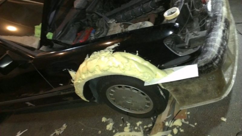

Ja kun on lokarit irti niin flippikeula tekoon, laskuidusta tietennii :D Pissapojan suuttimet siirrät konepellin alapuolelle niin tulee vesiruiskukin lipo ilimatteeks 8)

Paljastettakoon että flippikeula tehdään vanhasta levennetystä soutupaatin etupuolikkaasta vähäniinkun superbird-tyyppiseksi. Takasiiven malli ja materiaali vielä auki mutta pari lisäviikkoa toimintaterapiaa nuhjuisessa pajaympäristössä varmaan tuo ratkaisun tajuntaan. :idea: :arrow:

Salavalokuvaaja onnistui näppäämään tällaisen kuvan erään Pirkanmaalaisen tilan puuhahuoneesta.

No nyt on salakuvaaja iskenyt kesken hurjimman vannekokeilun. :shock:
