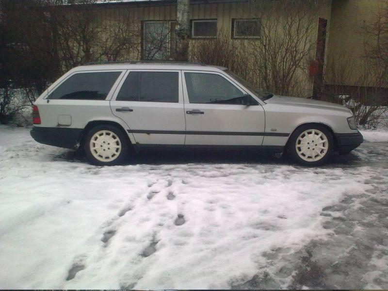

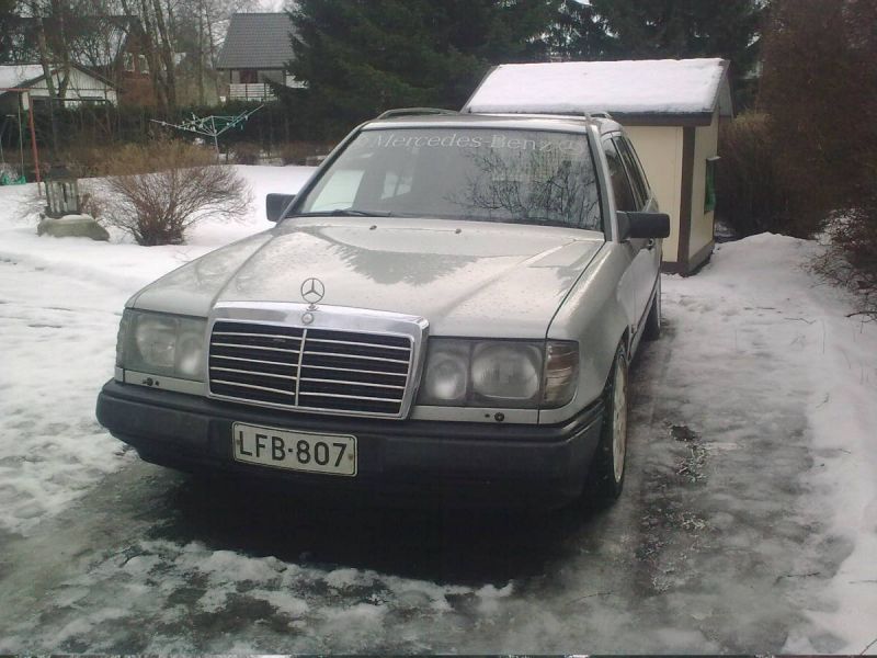

Pari kuvaakin miljoonan mekapikkelssin kameralla.

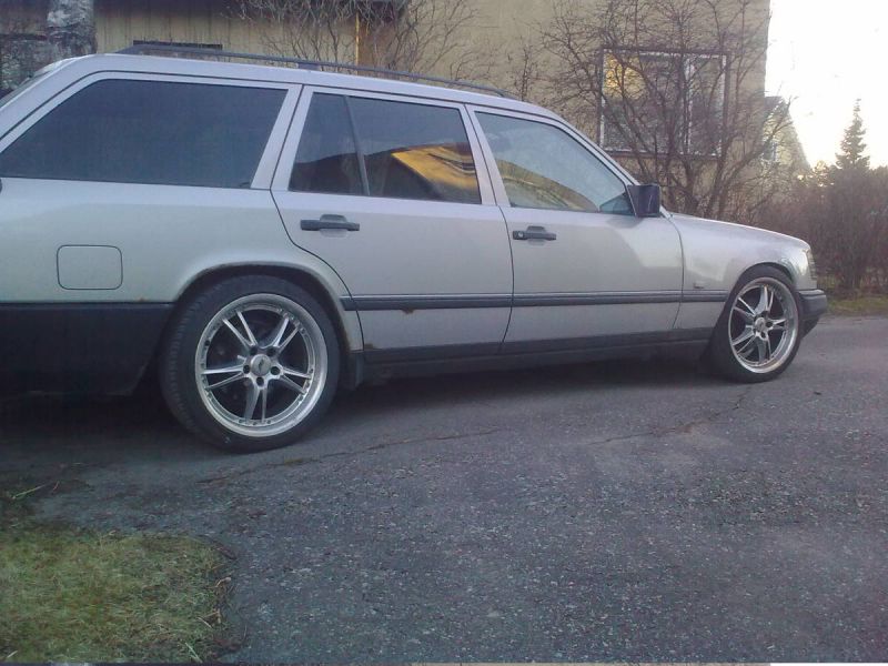

Kesärattaat pistin alle, kuvaa ei tietenkään ole nyt.

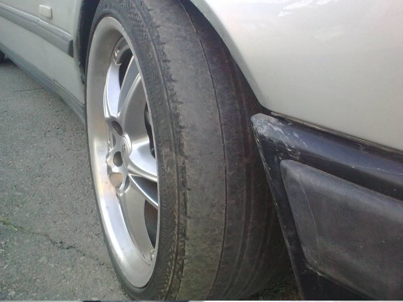

Kumit on 225-40-18, vanteet oli omaan silmään ihan ok.
Mutta kuvaa myöhemmin.
Saatana näiden thyyningpyörien kans, etupyörä kahnutti kaareen, oli jo kirveellä mankeloitu mutta vääntelin sitten (ihan sormin!) lisää.
Takana taisi pulttienpäät ottaa käsijarrun osiin, mutta se korjautui jo aiemmin ostamillani pilteman 5mm. lätyillä.

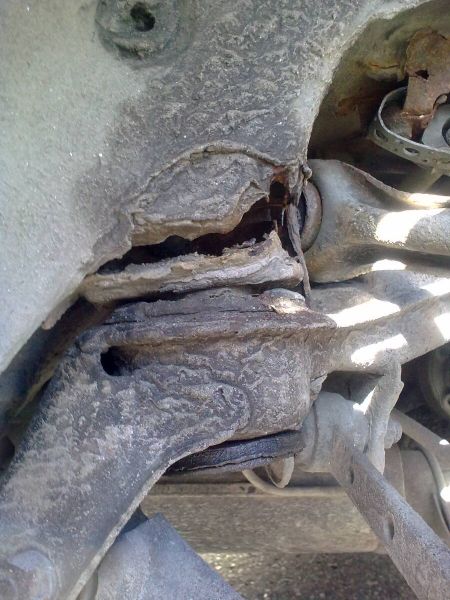

Taka-askelin kiinnitys: Onko halukkaita hitsuumiehiä ihan jonossa?
Kivasti näkyy samalla tuo reikänauha kiinnityskin.
Ei ole linttalupin tarra ihan aiheetta lasissa.

Voin hitsata vaikka heti mutta utajärvelle tuot auton. Jos tarttee olla vaa katsastajan mieleen hitsaus. :lol:

Taka-aksilan etukiinnike vasemmalta on hitsuuteltu kiinni.
Samalla vaihdettiin molemminpuolin etukiinnikkeiden puslat. Jänskää sinänsä ettei ajomukavuus parantunut yhtään, vaikka oikealta puolelta pusla oli palasina. Ruuvasin taas raidetankoa vähän pitemmäksi saadakseni aurausta, ihan vaan mittailematta.
Nyt taidetaan olla lähempänä totuutta, ajettavuus parani 70%, ei se vieläkään ole sellainen kun mersun pitää olla. (Eikös näiden pidä puoltaa ojaan..)
Rengasonlinesta tilaamani kumit on näköjään jo Vantaalla, uusien kumien myötä auto menee 4-pyöräsuuntaukseen.
Keula on kyllä vielä liian matala, mutta ei kahnuta enää kun pilasin lokasuojat väkivaltaisesti.
Keulassa on jo nelosen kumit, joten seuraava vaihtoehto on sitten pidemmät jouset.
