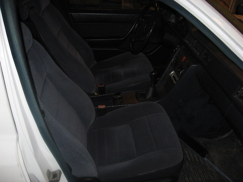

Tässä pidemmän aikaa olin suunnitellut vaihtaa satalankkuun kunnon istuimet. Nyt sitten lähdin tuumasta tekoihin ja ostin 9000 -92 SAABin etujakkarat. Asennus sujui yllättävän helposti. Etukiinnikkeet menivät lähes sellaisenaan paikalleen, 30mm korokepalat. Taakse piti tehdä sopivasta lattaraudasta 90mm korottavat tuet. Turvavyön kiinnikkeet sopivat suoraan. Aikaa meni kaikkiaan koko hommaan pari tuntia. Näyttää hyvältä ja ennenkaikkea tuntuu LOISTAVALTA :D

Kyllä näyttäs passaavan hienosti.
Pelkästään niskatuen muoto juoruaa alkuperän. :D

20 vuotta SAABeilla ajaneena, ensimmäisenä alkoi ahdistaa tuo jakkara. Suunnittelin penkinvaihtoa jo kesällä, mutta maalausprojekti vei mehut hetkeksi :)
Takapenkki vaihtuu myös myöhemmin vastaavanlaiseen tonnarin penkkiin. Siinäkin on erinomaisen pitkä ja tukeva istuinosa ja hyvä selkänoja.
Lisäksi pitäisi käyttää auto PP-Dieselillä :arrow: Alkaakin olla kuskilla sitten jatkuvasti ilme :D
