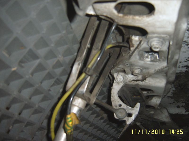

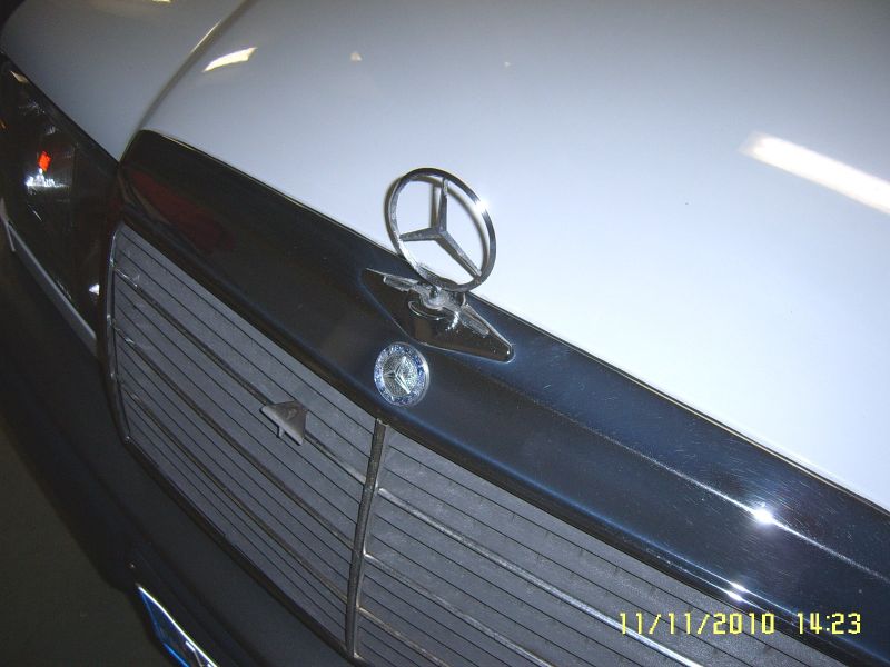

Tätä nyt ihmetellään jo omassa topikissani mutta pistetään tänne jos vaikka löytyisi vastaus. Eli Autoni keulalla on tähti joka nousee käynnistettäessä ja laskee kun auton sammuttaa. (siis silloin kun se toimii, nyt on johdot poikki).
Eli mistä mahtaa olla kyse kun kukaan ei tunnu olevan nähnyt moista. Onko kyseessä siis todellinen harvinaisuss, joku prototyyppi vai mikä :?: :!: :idea:

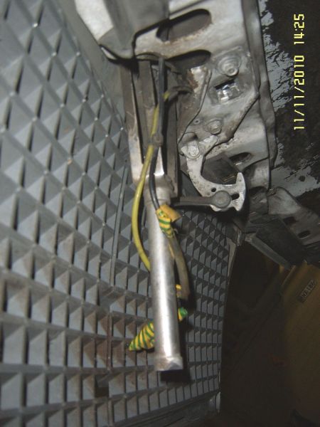

Niinkun sanoin on piuhat poikki ja teipillä nipussa. Kaks letkua sinne tulee. Pitäs yrittää ehjätä. Toinen kiinnitys kohta on ilmeisesti murtunut ja toiselle en ole löytänyt vielä paikkaa minne mahtaisi tulla kiinni :roll:

Liikkuvaa kuvaa, olkaa hyvä:
Juttua löytyy täältä.

Ok eli keskuslukituksen kanssa pelaa yhteistyötä. Harmi kun on huono kielipää niin ei kovin hyvin ymmärrä mitä kirjotetaan

ei mulla sen kummempaa tietoo ole tosta tähestä :roll: itte laittasin sen pellaa oven lukkojen mukana, eli ovi lukkoon ja tähti alas ja ovo auki ja tähti pystyyn helppo homma kuin mikä :wink: itte en ole nähäny mutta kuullut kyllä puhuttavan :lol:

kohan mie ny tutkailen mihin reikiin mie ne letkun päät tunkasen. ja varmaanhan siinä käy niin että kun ovet lukittee ni tähti nousee ja auki ni alas :lol:

miikka heikkinen kirjoitti:kohan mie ny tutkailen mihin reikiin mie ne letkun päät tunkasen. ja varmaanhan siinä käy niin että kun ovet lukittee ni tähti nousee ja auki ni alas :lol:
koplaa kiinni ne letkut kuskin ovelta tuleviin letkuihin, siis niihin mitkä lähtee suunnan vaihtajalta :wink: se suunnan vaihtaja on siellä etuovessa verhoilun alla :lol:
jos sähkönen keskuslukko, sitten laitettava (jos diisseli) virtalukolta ja saattaahan tuon laittaa vaikka ihan omalla namiskallakin :shock: onhan näitä vaihtoehtoja :oops:

Sain toimimaan mutta ei vielä täydellisesti. Jatketaan asiasta tuolla omassa topikissani
Näinhän siinä muuten eka yrittämällä kävi :lol:
