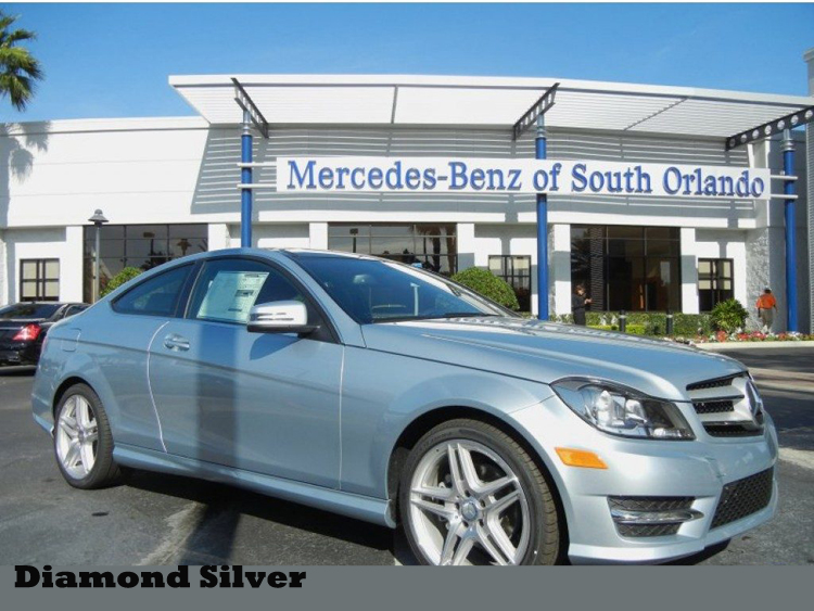

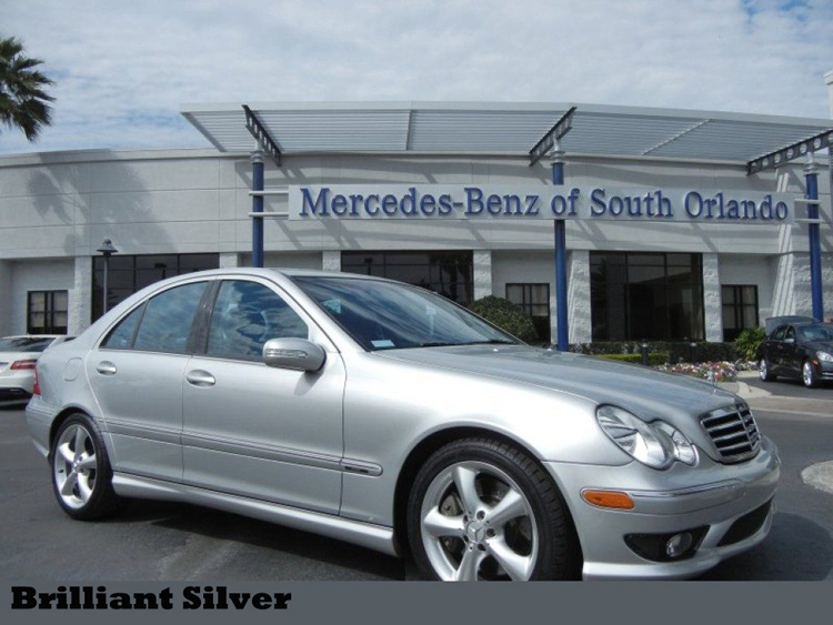

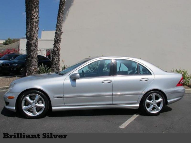

Ylimaalaukseen menossa mutta pitäis päättää kumpi väri. Uudempi 775 Iridium Silver vai nykynen 744 Brilliant Silver
Onhan niissä monta muunnosta kummassakin mutta 755 on uudempi hopea joka vivahtaa hiukan sinistä, kumpi nyt on sitten kirkkaampi hopea vaikea sanoa, ennen uunia käyn tietenkin vielä kattomassa värimallit mutta niistä on tunnetusti hankala katsoa muuta kun suuntaa.

Ajatukset muuttuu, ylimaalaus on jo sovittu.. ei siitä tilkkutäkkiä olis tullu osamaalauksellakaan, sävykin alkaa pikkusen puntaroinnin ja arpomisen jälkeen seletä. Uskaltasko teettää tolla Diamond Silverillä 988 joka on tullut 2012 jossakin vaiheessa.
Tuliskohan sillä häiritsevää sävyeroa kun ei kuitenkaan ovien eikä luukkujen aukkoja maalata :?:

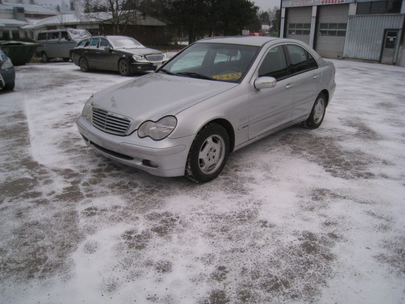

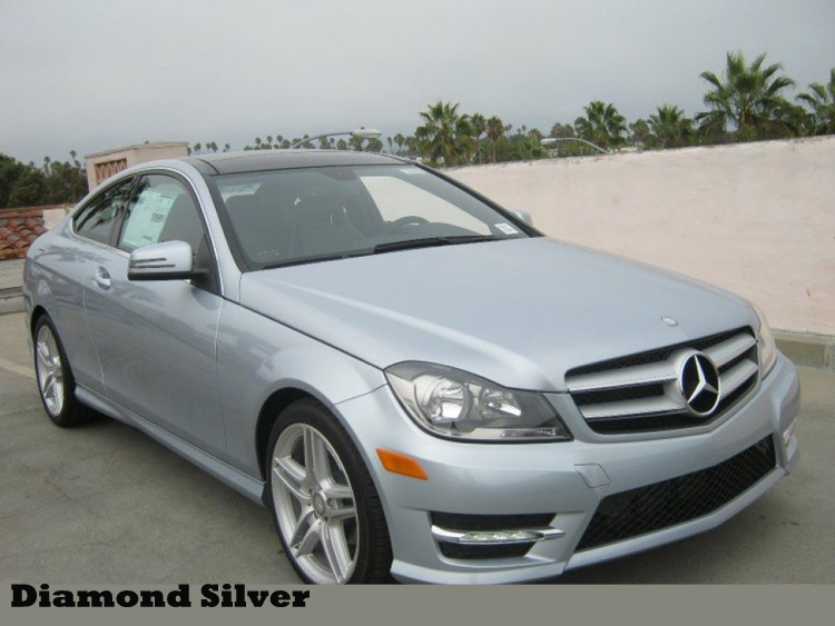

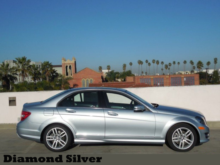

Visiointia
Nykynen väri :arrow:
Tässä visio tulevasta joka on itse asiassa aika jännä väri :arrow:
Tossa Diamond Silverissä pelottaa vaan se että joissakin kuvissa mitä olen nähnyt näyttää aika vaalean siniselle :arrow:
Mersuja
Eldorado
remprantti
Viestit: 9577
Liittynyt: 29.5.2006 19:11
Viesti Kirjoittaja Eldorado »
Tuo Diamond on ilmeisesti hieman siniseen vivahtava ja aavistuksen tummempi sävy kuin Brilliant, mikä on ihan peruskirkas. Diamondia en ole tainnut nähdä livenä, mutta kuvissa ihan hienon oloinen väri.
