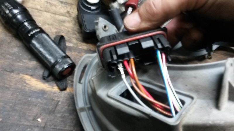

mä vaihoin OEM xenonit omaan. Mitään välikappaleita, adaptereita tms ei tarvinut. johtosarjan liittimet piti vaihtaa eli halogeeniumpiosta ottaa se (ks kuva). ja sitten itse korkeudensäätömoottori kans piti vaihtaa ilmanpainetoimiseen. Eli halogeeniumpiosta otat osat ja laitat ne xenonumpioon. mitään ei siis tarvi ostaa lisäksi jos käyttää vanhoista.
Itse työ oli aivan suopraviivaista BOLT-ON hommaa, menikö siihe puoli tuntia kun veti kupin kahvia välissä. Se oli tosissaa nii suoraviivainen ja nopee temppu, että en ees kuvia ehtiny ottamaan. Yks löyty...
