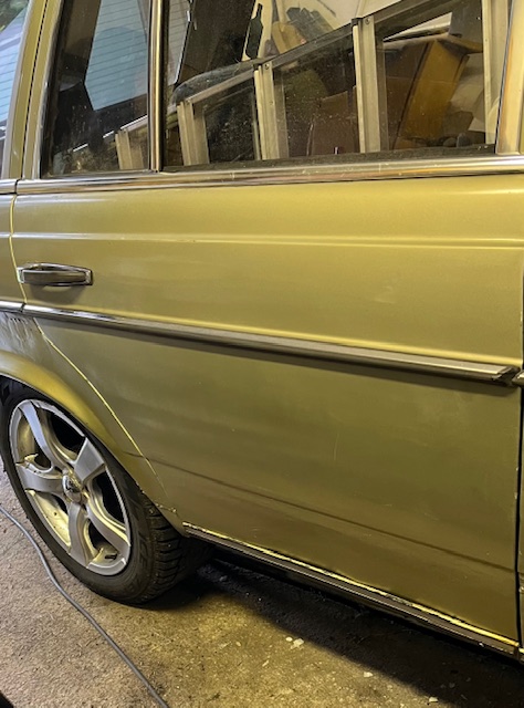

Re: S123 TDT -82 retkeily- ja eräkäyttöön kuvatarinaa
Aika vähän sain tänä kesänä tehtyä S123n eteen, koska minulla oli kahden museoauton määräaikaiskatsastukset ja akuutit korjaustarpeet (SLCn startti, W123 moottorin tukityynyt) hoidettavana ja monivuotinen entisöintiprojekti (Fiat 600) loppusuoralla. Sain kuitenkin tehtyä S123n apukuskin puoleisen takaoven ruostekorjauksen, paklaukset ja maalauksen. Loppukesästä ja syksyllä en pysty juuri tekemään enempää edelleen jatkuvan ensisöintiprojektin ja matkojen vuoksi. Talvella pystyisin ajan puolesta tekemään, mutta kun on vain kylmä talli, niin se on rajallista mitä voi tehdä.
Oven kunnostus oli hyvää harjoittelua. Se auttoi hahmottamaan suunnitelmaa tehdä ruostekorjaukset, pohjatyöt ja ylimaalata koko auto ensi kesällä 2025. Värinä olen alustavasti miettinyt 681 Manila Beige (Waizengelb), mutta se voi vielä muuttua. Täytyy katsella vielä läpi kaikki 123-mersun 1982 värikartan värit ja autokuvat.
Yritän tässä listata mitä kaikkia tehtäviä auton ylimaalaukseen sisältyy ja tekojärjestystä
- kumitiivisteet ja koristelistat, puskurit, kattokaiteet, valot, tuulilasin ja takaluukun lasin irroitus
- arvioi kumitiiviosteiden ja koristelistojen kunto mitä voi uudelleenkäyttää, osa kumitiivisteistä ja koristelistoista täytyy hankkia uudet
- paremman etupuskurin hankinta (parempi takapuskuri ostettu)
- paremman tuulilasin hankinta
- radioantennin istukan irroitus
- kaikkien ovien ja luukkujen irroitus
- kuskin puolen takaoven ja takaluukun ruostekorjaus
- maalin väristä päättäminen, maalin teettäminen
- kompuran, vedenerottimien, letkujen, paineilmaepäkeskohiomakoneen ja maaliruiskun asennus ja testaus
- paremman sähkö- tai akkunauhahiomakoneen hankinta (nykyinen verkkosähköllä toimiva Makita on liian raskas ja kömpelö)
- pakkelin, pohjamaalispraypurkkien, hiomapaperien, hiomalaikkojen, yms maalaustarvikkeiden hankinta
- hengityssuojaimen hankinta
- kaikkien ovien ja luukkujen paklaus, hionta, pohjamaalaus, pintavärin ja lakan maalaus.
- sisälokasuojien (lokarit), etulokasuojien irroitus ja uusien tarvikelokasuojien pohjamaalaus, pintavärin ja lakan maalaus
- korin ruostekorjaukset mm. (tuulilasin ja takaluukun karmit, takalokasuojien kaaret), paklaus, pohja-, pintaväri ja lakka, mukaanlukien ovi- ja luukkuaukot (konehuonetta ei tässä vaiheessa)
- puskureiden, kattokaiteet, ikkunoiden, ovien, lokasuojien ja luukkujen asennukset
- peruutus/sumuvalojen asennus (ostettu)
- kumi- ja koristelistojen asennukset
- paremman konepellin maskin ja tähden asennus (ostettu)
- Hirchmann-moottorirantennin asennus (ostettu)
- radion ja kaiuttimien asennus
- lokari-sisälokasuojien reunojen siistiminen ja asennus
- Penta 16-tuuman aluvanteiden ja 205-55-16 renkaiden asennus
Täytyy vielä tarkentaa tehtävälistaa ja miettiä mitä purkuhommia ja osahankintoja voisin tehdä jo ensi talvella ennen kesää 2025.
- Liitteet

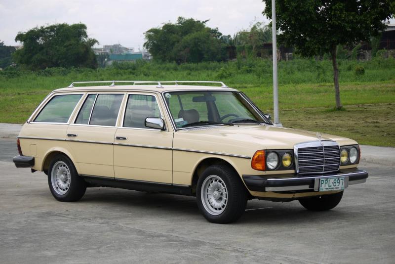

- Tämmöinen on 681 Manila Beige (Waizengelb) -väri
- MBC29B~1.jpg (64.95 KiB) Katsottu 3691427 kertaa
- Apukuskin puolen takaovi ennen korjausta
- IMG_4661.jpg (119.24 KiB) Katsottu 3691428 kertaa

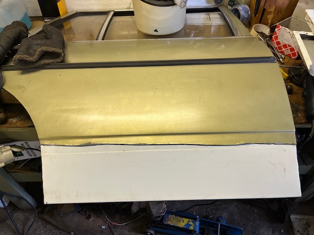

- Apukuskin puolen takaovi työn alla
- IMG_4703.jpg (101.54 KiB) Katsottu 3691428 kertaa
- Apukuskin puolen takaovi jälkeen korjauksen
- IMG_4714.jpg (123.04 KiB) Katsottu 3691428 kertaa
Viimeksi muokannut Sharedoc, 05.8.2024 9:23. Yhteensä muokattu 1 kertaa.

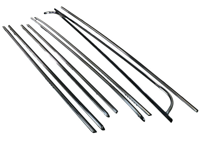

Uustuotanto turkkilaiset maskilistat 60 eur + rahti ebay.de
Uustuotanto turkkilaiset kylkilistat sedanille 200 eur + rahti ebay.de farkulle ei tarjolla.
Uustuotanto turkkilaiset alalistat farkulle 155 + eur rahti ebay.de

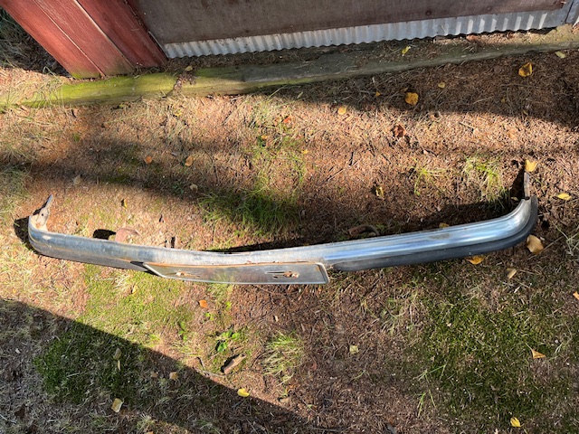

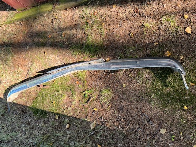

Uustuotanto etupuskuri 1200 eur + rahti eBay.de
Purkuosa etupuskuri 219eur + rahti Liettua eBay.de
Etupuskurin kumipääty uustuotanto 69 eur + rahti eBay.de tarvitaan 2 kpl erilaisia
Etupuskurin kumipääty purkuosa 39 eur + rahti eBay.de tarvitaan 2 kpl erilaisia
Etupuskurin kumisista purkuosa 18 eur + rahti eBay.de tarvitaan 2 kpl samanlaisia oik ja vas?

Kävin hakemassa purkuosana puskurin. Päällypuoli tosi hyvä, kilvenalunen ja alapinta kromissa ruosteenvärjäymää, muttei selviä ruostepisteitä. Eikähän ne lähde puhdistamalla ja hiomavahalla. Myyjä oli mersumiehiä, oli juuri hakenut pääkaupunkiseudulta 270cdi Väyrysen, jota vastaanottotarkasteli.

Helmojen hitsaus suorasta pellistä YouTube video https://youtu.be/r6u5ZJ-oyrU?feature=shared
Erikoinen tekniikka asentaa kulmarautavahvistus tunkkauskohtiin ja keskitolpan kohdalle helman taakse nostamalla.
