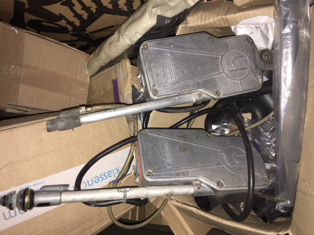

Varaosiksi tilaamani Hirschmanin moottoriantenni (vas) osottautuikin ainakin päällepäin hyväkuntoiseksi. Jätän sen huollon ja asennuksen kuitenkin suosiolla ensi talvelle, koska se on mukavaa talvi-iltojen askaretta.

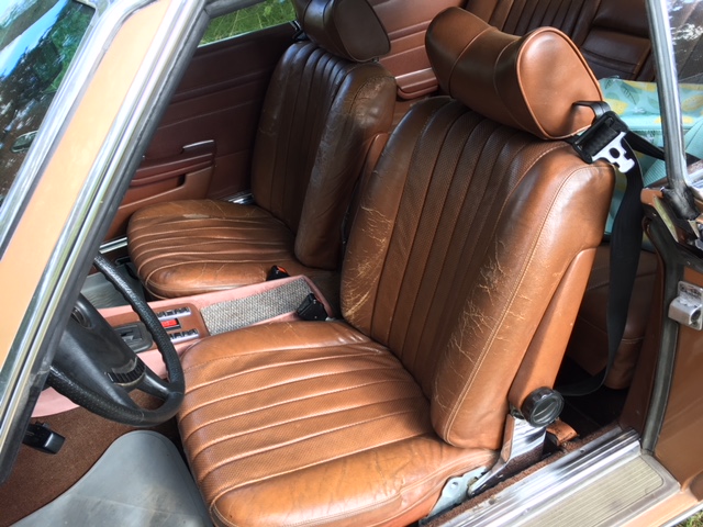

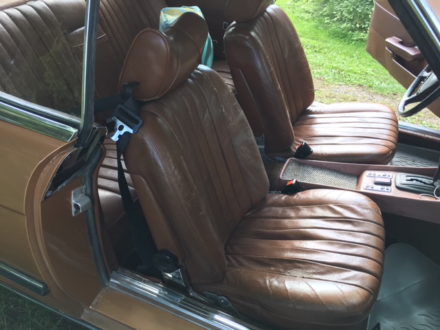

Kuvia kunnostetuista etuistuimista. Korjaamieni paikkojen fillerin sävy on lähestynyt alkuperäistä nahkan väriä kun filleri on kuivunut. Naisväkikin kehui penkkejä ja sanoivat etteivät edes huomaa mistä on korjattu.

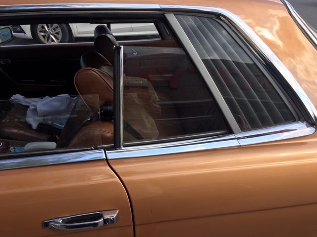

Kuskin puolen takasivuikkunan sähköhissi väsähtää jo noin neljäsosa auki. Nousee kyllä ylös ok.
- Liitteet
- EADB11E5-3E96-44BF-A01C-5E33A3D0667B.jpeg (151.58 KiB) Katsottu 42373 kertaa
- 67458908-1EB4-4C8B-B7EF-D28813129B1A.jpeg (129.45 KiB) Katsottu 42373 kertaa
- B7911A2E-0F69-47A5-8A29-35771759BB2F.jpeg (103.26 KiB) Katsottu 42373 kertaa

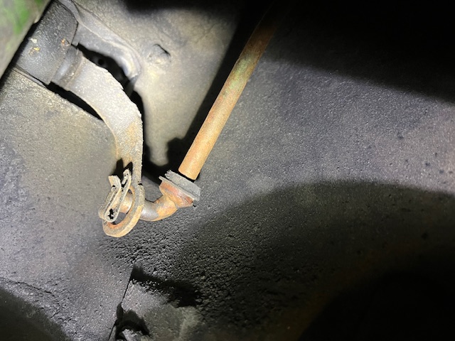

Sopiko nämä moottoritilan bensaletkut A1074703175 ja A1074702575 tuohon -72 autoon?
Minulla on 450SL -76 K-Jet ja näyttäsi ainakin sopivan numeroiden perusteella siihen. Jos nuo eivät sovi sinulle, niin myytkö?

En ole edennyt vielä konehuoneeseen asti bensaletkujen uusinnassa joten en osaa sanoa sopivuudesta. Letkuja saa saksasta tilaamalla osanumerolla ihan kohtuuhintaan, mutta en nyt suorilta muista putiikin nimeä. Säikeessä on muistaakseni mainittu aiempana, mistä hommasin ne.

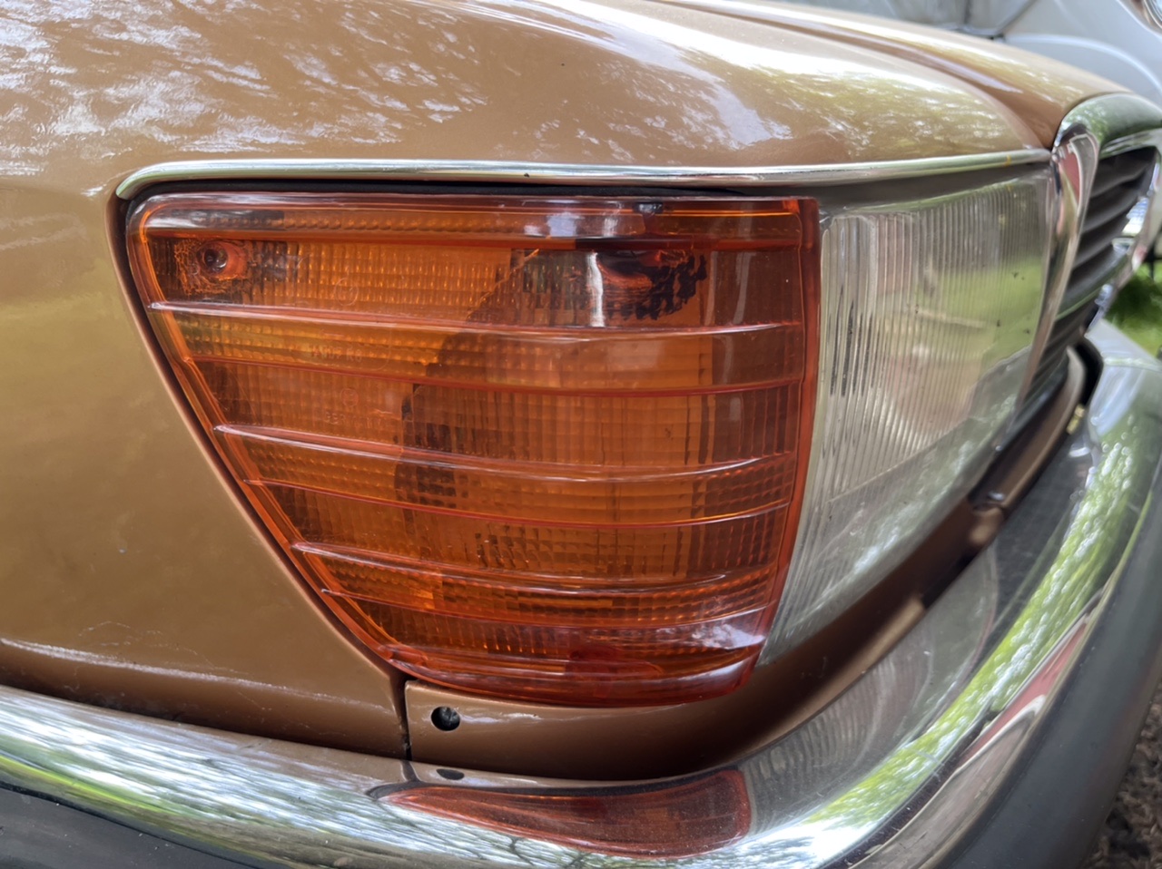

Oikean puolen etuvilkun lasi löystyi kiinnityksestään ajossa mutta onneksi huomasin sen repsottavan kaupan pihalla ennen putoamista tielle kokonaan. Tarkemmin tutkimalla paljastui että vilkunlasi oli ollut kiinnitettynä butyylimassan tapaisella aineella kolmesta ruuvitornistaan. Ruuvien reiät oli täytetty kirkkaalla akryylimassalla.
Kiinnitin vilkunlasin takaisin laittamalla hieman nahkaistuinten korjauksessa käyttämääni Bisontex-liimaa ruuvitorneihin. Toivottavasti vilkkua ei tarvitse ihan pian avata koska se saattaa mennä rikki seuraavalla avauksella.

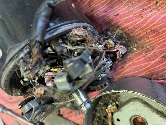

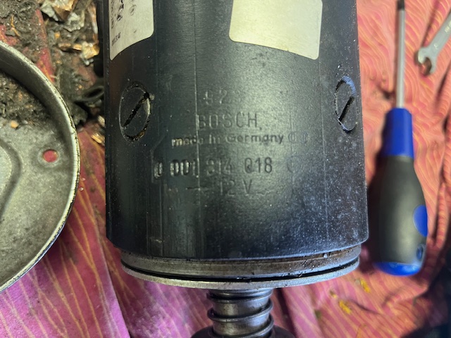

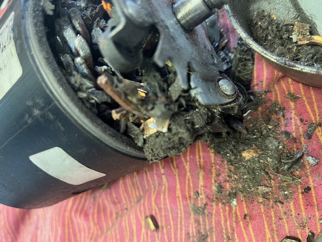

Re: C107 SLC Coupé -72 kuvatarinaa

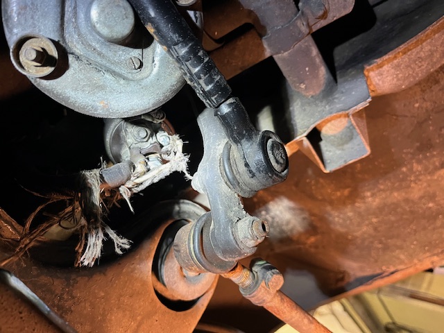

Starttimoottorin alapultti lähti helposti. Yläpultin takapään sai näkyviin, kun irroitin akun ja akun pohjakotelon. Yläpultin etupäätä en saa näkyviin, enkä edes sormikopelolla löydä sitä. Täytyy tutkia startin laipan muotoa ja etsiä netistä ratkaisua miten irroittaa startti.
Löytyi neuvoa täältä https://forums.mercedesclub.org.uk/inde ... val.55146/
Eli yläpultin etupäässä ei olekaan mutteria vaan kierre on startin laipassa. Irroitus 19 mm hylsyllä superpitkällä jatkolla jostain vaihdelaatikon takaa.
19 mm pultti irtosi metrin pitkällä jatkovarsien yhdistelmällä jostain pakoputkien puolivälistä asti. Startti oli sitten myös ikävä irroitettava, koska joutui vapauttamaan sähkökaapeleita irroittamalla kannattimia ja paisuntasäiliö.
Startin avaus tuotti yllätyksen. Sisällä oli täystuho, eli yhtä purua, kts kuvat. Startti oli siis jäänyt kiinni vauhtipyörän hammastukseen ja pyörinyt koneen mukana.
Täytyy alkaa etsimään starttia purkuosana.
Ebay.de näyttää olevan purkuosana myynnissä Boschin numerolla 0 0001 314 018 ihan kohtuu hinnoissa (50 - 100 eur). Laitoin yhdestä tarjouksen sisään tutulle myyjälle, jolta olen ostanut paljon 123 ja 107 osaa.
Ei mennyt kuin 10 minuuttia niin tuttu myyjä hyväksyi tarjoukseni. Startille tuli hintaa vain 60 euroa rahteineen.
- Liitteet
- IMG_4544.jpg (219.77 KiB) Katsottu 30231 kertaa
- IMG_4545.jpg (221.44 KiB) Katsottu 30231 kertaa
- IMG_4546.jpg (199.31 KiB) Katsottu 30231 kertaa
Viimeksi muokannut Sharedoc, 02.7.2024 15:26. Yhteensä muokattu 1 kertaa.

Startti saapui Saksasta ja näyttää ihan oikealta. Hammaspyöräkään ei näytä kuluneelta, joten ei vaikuttasi olevan paljon käytetty. Koska purin vanhan startin auton alla irrroittamatta kaapeleita soledoidista, jouduin aloittamaan johtojen irroituksella vanhasta solenoidista. Johtojen kytkeminen uuteen starttiin on seuraava haaste. Startti täytyy saada sopivaan asentoon poterossaan, jotta johdot yltävät ja suostuvat taipumaan. Erityisesti paksu virtakaapeli on melkoista jöötiä. Kädet ylöspäin työskenteleminen vie voimat nopeasti ja täytyy pitää taukoja.
Sain äherrettyä johdot kiinni startin solenoidin päähän ja asetin ne samaan kulmaan kuin vanhassa startissa. Viimeinen ruuvi tippui kaksi kertaa rasvamontun pohjalle ja sitä sai etsiä aikansa. Onneksi oli otsalamppu, jolla näki etsiä.
Seuraava haaste on kääntää starttimoottori oikeaan asentoon poterossaan ja muistaa asentaa 0.5 mm aluslevy startin ja vaihdelaatikon väliin. Tämä jälkimmäinen vaihehan oli unohtunut edellisellä startin asentajalla.
Olipa hankala saada yläpultti vetämään kierteille! En saanut millään starttia tarpeeksi suoraan linjalle että yläpultti sattuisi jenkojen päähän. Vasta kun nostin vaihteistotunkilla startin päästä ihan millimetri kerrallaan ja heilutin startin takapäätä sivusuunnassa, viimein kierre sattui kohdalle ja alkoi vetämään. Meni yli tunti yläpultin kanssa. Toivottavasti tätä pulttia ei tarvitse koskaan enää avata saati kiinnittää.
Seuraava työvaihe on vetää startin sähkökaapelit takaisin ylös ja kiinnittää kaapelituet, paisuntasäiliö, akkuteline ja akku. Nämä pitäisi olla helppo homma, mutta kädet on ihan muusina edellisestä vaiheesta.
Kaapelien ja akun kiinnitys oli suoraviivainen homma. Sitten kokeilemaan. Startti toimii ja auto lähti käyntiin.
Liki 4 tuntia meni startin asennuksessa.

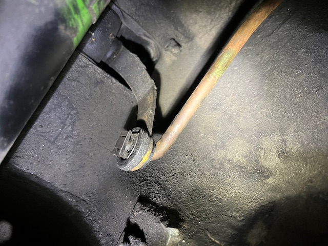

SLCn vaihdekepin liikkeessä on ollut välystä. Syyksi paljastui siirtotangon muovipuslan pettäminen vaihdekepin päässä. Tilasin alkuperäisen puslan (A1159920310), mutta toimitus kestää jonkin aikaa. Sitä odotellessa tein väliaikaisen puslan muovista ja kumirenkaasta.
- Liitteet
- IMG_4619.jpg (138.61 KiB) Katsottu 29690 kertaa
- IMG_4618.jpg (129.15 KiB) Katsottu 29690 kertaa

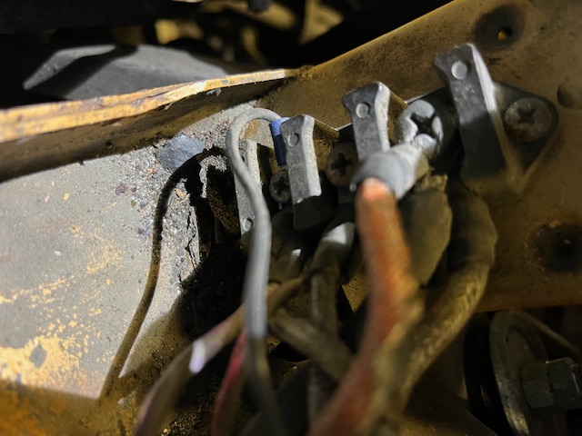

Löysin viimein syyn miksi startti jää päälle pyörimään moottorin mukana. Vika ei ollutkaan 0.5mm aluslevyn puutteessa startin ja lohkon välillä, vaan jonkun edellisen omistajan
toimesta tehdyssä sähkövirityksessä, jossa startin solenoidin johdosta oli vedetty ylimääräinen jälkiasennettu johto jonnekkin rintapellin läpiviennistä kojelaudan alle. Kuvassa näkyy konehuoneen puolelta akun suunnalta paisarin alla sähköjohtojen jakopisteessä alin musta johto, jossa sininen abikokaulus näkyy. Irroitin ja eristin johdon. Nyt starttaa normaalisti.
En ymmärrä miksi tälläinen viritys on autoon joskus tehty. Sitten, kun on ylimääräistä aikaa, täytyy avata kojelautaa altapäin ja hansikaslokero pois, ja sitten seurata mihin ylämääräinen johto on kytketty. Sillä suunnalla majailee D-jetin ECU ja iso osa auton sähköjärjestelmän releistä.
- Liitteet
- IMG_4659.jpg (174.98 KiB) Katsottu 29272 kertaa
