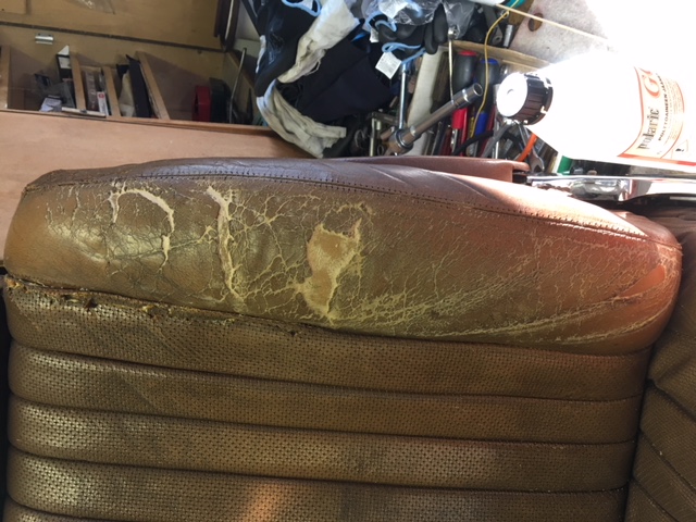

Ilmat lämmenneet niin pystyy jo autotallissa jatkamaan syksyllä kesken jäänyttä istuimen nahkan kunnostusta. Tänään puhdistin isopropanolilla ex-kuskinpenkin pahiten repeilleet kohdat ja täytin nahkan uria ja paikkojen reunoja nahkafillerillä. Sävytin filleriä ruskeansävyiseksi mutta sävytys ei aivan onnistunut, filleri jäi liian vaaleaksi (kuva).
Tilasin Nahkatohtori.com verkkokaupasta tummempaa nahkaväriä seuraavaa sävytyskokeilua varten seuraavalle fillerikierrokselle, joka siis tulee nyt levitetyn fillerin päälle.

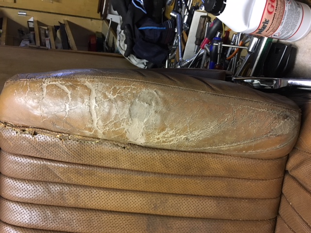

Jatkoin tänään istuimen nahkapinnan entisöintikokeiluja. Sekoittelin erisävyisia täytemassoja ja kokeilin niitä (kuva). Tarvitsen vielä punaisensävyistä nahkamaalia lisäksi, tilasin sellaista Nahkatohtorilta.
- Liitteet
- DE01F9C3-D72E-4EF6-A0E1-5E1E767F465F.jpeg (153.4 KiB) Katsottu 22145 kertaa
Re: C107 SLC Coupé -72 kuvatarinaa
Kyllä yllättävän pahan näköisistä jakkaroissa saa vielä oikeasti käyttöä kestävät asialliset kun tosiaan jaksaa nähdä vaivaa!

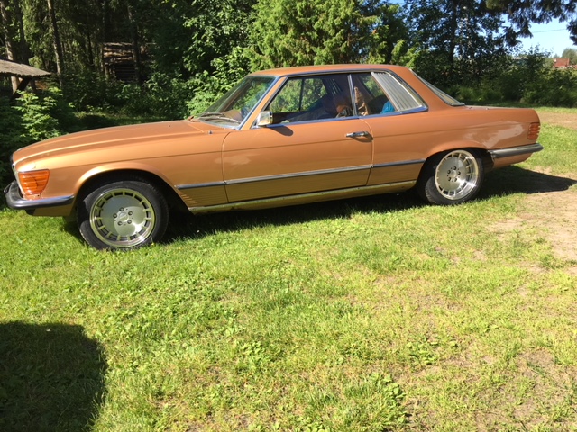

Kävin laitattamassa kesäkumekset alle, kuva.
- Liitteet
- Nyt uudet Misukat alla.
- EFA0BD9B-066F-4AC8-B99C-CAF9E0AE77BB.jpeg (198.9 KiB) Katsottu 21478 kertaa
