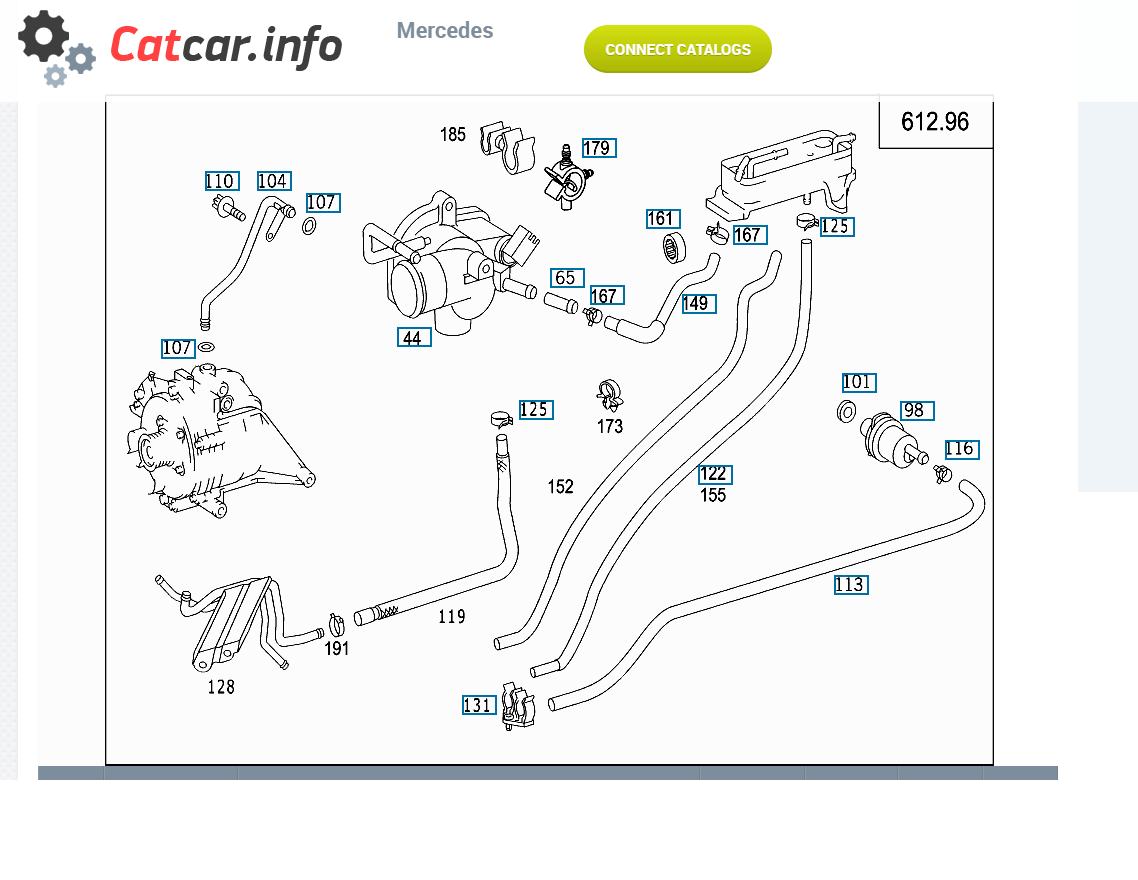

En osaa sanoa mikä olisi se laadukkain termari, mutta muistutan että lohkon kyljessä on myös pikkutermostaatti jonka viallisuus vaikuttaa moottorin lämpenemiseen. Kuljettajan puolelta pääsee näkemään pyöränkotelon kautta. Siitäkin tosin saattoi muistaakseni letkun tukkia huoletta, kuten 210-202-203 erillisten pikkutermostaattien kierrot.

dealer kirjoitti: ↑15.11.2023 20:44 En osaa sanoa mikä olisi se laadukkain termari, mutta muistutan että lohkon kyljessä on myös pikkutermostaatti jonka viallisuus vaikuttaa moottorin lämpenemiseen. Kuljettajan puolelta pääsee näkemään pyöränkotelon kautta. Siitäkin tosin saattoi muistaakseni letkun tukkia huoletta, kuten 210-202-203 erillisten pikkutermostaattien kierrot.
Kiitos tiedosta. Missä kohtaa lohkoa (pituussuunnassa) se pikkutermari on? Mihin se letku menee eli pystyykö sen helposti esim puristamaan umpeen jostain kohtaa konehuonetta niin että näkisi vaikuttaako mitään ennen kun lähtee purkamaan isommin?

A6122030175 ja kuvassa numero 98.
Voi litistää letkun, pikku kenno on keulassa.
