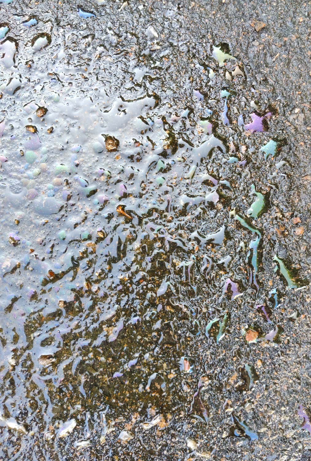

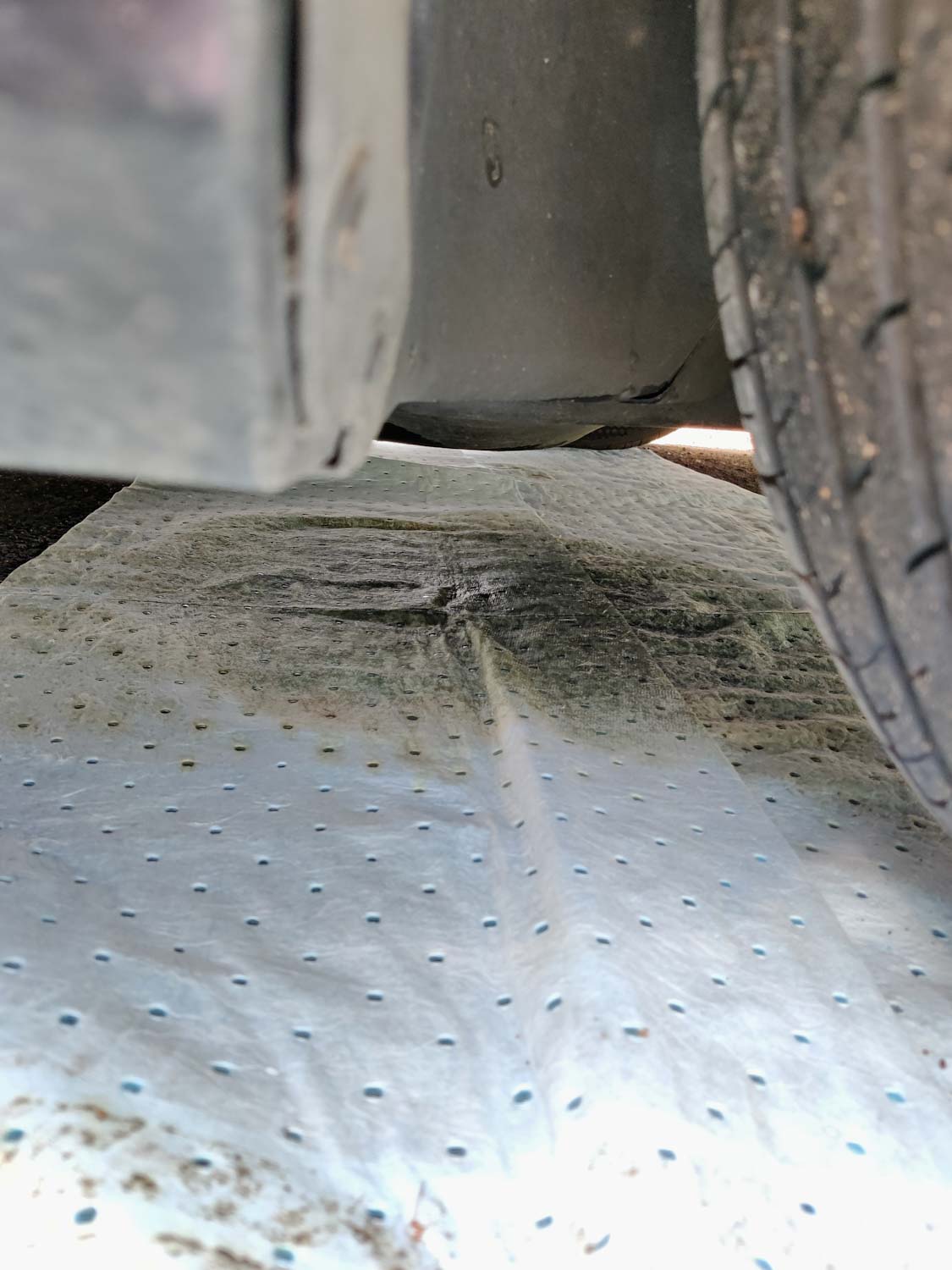

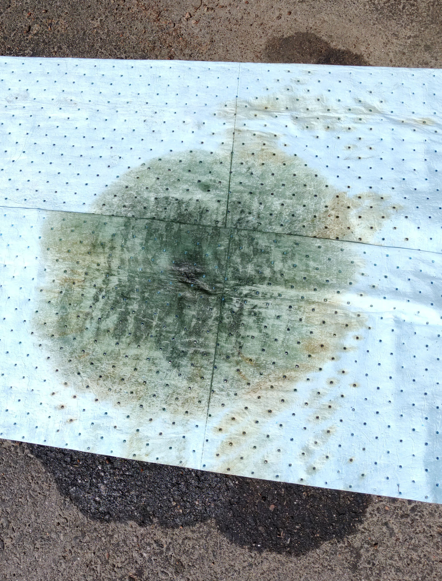

huolestunut täysin autoista tietämätön Mersun omistaja täällä. Mersuni alkoi juhannusaaton edellä torstaina vuotamaan jotain vihertävää nestettä allensa, lätäkkö tulee repsikan puoleisen eturenkaan kohdille vähän siitä keskemmälle. En ole uskaltanut sillä ajaa kuin Motonetiin hakemaan imeytyskangasta pihaa suojaamaan. Motonetin nuori mies arveli kyseessä olevan vihertävän värin ja makeahkon hajun perusteella jäähdytysnesteen. Itse en kyllä haista mitään makeaa itse nesteessä, konepellin alla kyllä haisee kitkerä haju. Auto ei herjaa kyllä mistään eikä ajossa tunnu mitään erikoista.
Tietysti juhannussuunnitelmat peruuntuivat, kun mikään korjaamo ei ole auki 😟
Autoon tehtiin tiistaina määräaikaishuolto A, vaihteistoöljyn vaihto ja täysi jarruremontti (palat, levyt ja käsijarrun kengät). Ja nyt sitten tämä... En tiedä liittyykö tehtyihin töihin vai onko oma erillinen juttunsa.
Onko teillä tietoa voiko jokin muukin neste olla vihertävää kuin jäähdytysneste (katottiin ett meillä se on vihreää), kun sen pinnan taso ei ole laskenut yhtään vaikka koko ajan tiputtaakin pohjapanssarin läpi?

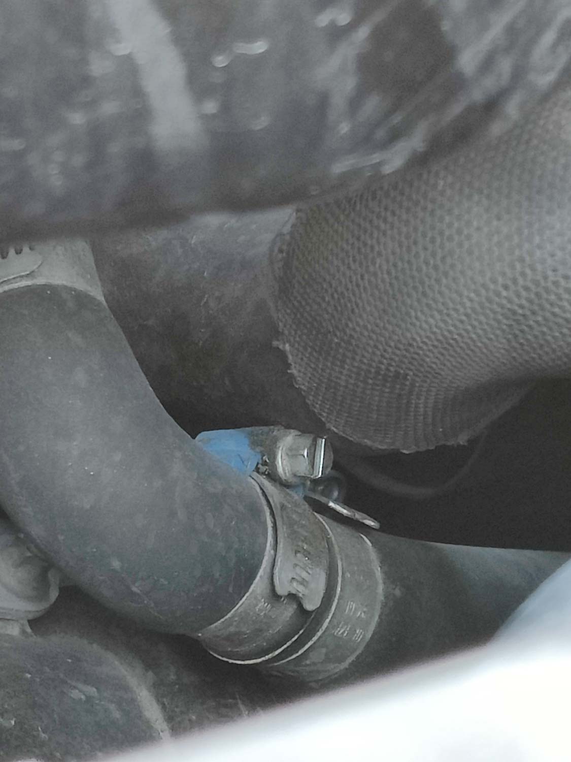

Ai niin, Motonetin mies huomasi, että letkunkiristin hankaa pahasti vesiletkua (kuva).

Öljyä tuo on.
Osa toki ilmastoinnin kondensiovettä, mutta pelkkä jäähdytysneste tai kondensiovesi ei kimaltele tuolla tavalla erivärisissä sävyissä.
Lähtisin tutkimaan vaihteistoöljyn putkistoja jos siellä on jotain juuri sähelletty.

Sehän on voinut kerätä öljyä maasta ja kimaltaa siksi. Mun mielestä öljy ei pirstaloituisi maassa tuollatavoin. Toisekseen kitkerä haju konehuoneessa viittaa jäähdytysnesteeseen. Itse laittasin koko summan jäähdytysneste-arpaan. Nesteen taso paisuntasäiliössä ei välttämättä näytäkkään laskeneen jos kone on kuuma ja ulos on tullut vasta tuollanen kahvikupillinen.

Itse mietin sitä, että eikös ainakin tuo letkukiristimen hankaus vesiletkuun olisi ammattilaisten pitänyt nähdä/estää, kun se on noinkin näkyvällä paikallakin.
Nyt äsken kun näytin sille korjaamon omistajalle tuon kuvan ko. kiristimestä, niin hän sanoi, että näyttää tuossa kiristimessä jo olevan hankausjälkiä.

Vaihdelaatikon tiiviste vuotaa, saavat sen vaihdettua ja koeajettua auton huomiseksi.
Mietin, että kun nehän teki sen vaihteistoöljyn vaihdon viime tiistaina niin voiko tämä olla heidän huolimattomuuttaan joko niin että eivät olleet laittaneet tiivistettä hyvin paikalleen tai tarkistaneet sen kuntoa? Jos näin on niin mielestäni meidän ei pitäisi tästä nyt maksaa mitään.
Mitä mieltä te olette?
Viestit: 7442
Re: Mersuni C180 vm 2012 vuotaa jotain pihalle
Vähän siitä kiinni mikä tiiviste siellä nyt vuotaa, mutta he ovat joutuneet avaamaan vaihteiston öljypohjan mikäli ovat suodattimen vaihtaneet.
Eli suuri mahdollisuus että öljypohjan tiiviste tihkuu, tai sitten jäähdytyskierros liitännän tiivistys jos ovat ns. huuhdelleet vaihteiston.
Siis kyllä. Korjaamo korjaa virheensä kustannuksitta (pitäisi mikäli haluavat pitää hyvää mainetta yllä) mikäli vuoto on heidän toiminnastaan johtuva.

Täysin uusi heidän vaihtamansa "laatikon öljypohjan tiiviste" oli se mikä vuoti.
