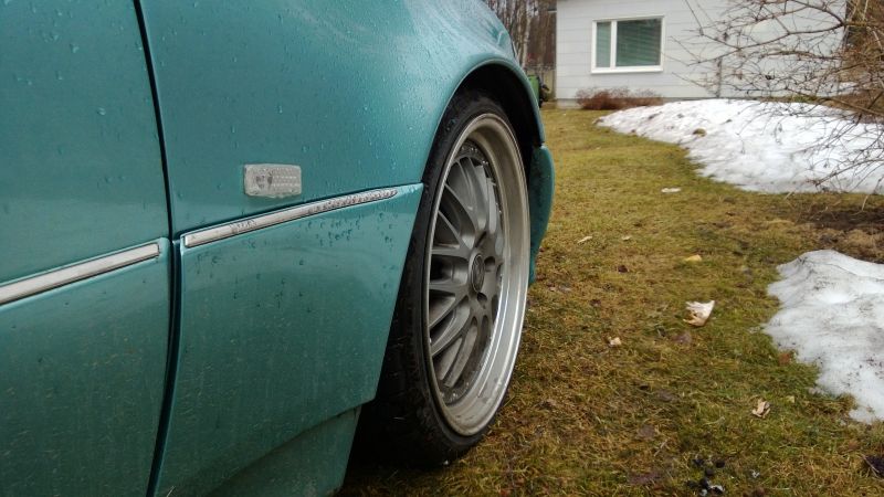

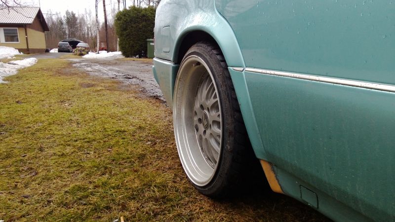

215/45 ja 245/40 rengastuksella oli minulla melkein vastaavanlaiset vanteet. Takana et15 ja tuo 245 oli aika soppeli, 255 renkaalla hieman raapi mutta kaaria ei ollut pokattu. Edessä nuo sinun vanteet jää kyllä vähän sisään verrattuna takavanteisiin. Minulla oli ET23 ja 9" vanne ja jäi silti sisään...No spacerillä sitten passailee etupään kohdalleen? Eturenkaiksi jos laittaa 225/40 tulee kyllä halkaisija eroa, toimiikohan enää vakkari? Ja toisekseen noin "leveä" rengas ei veny yhtään 8,5" vanteelle, vähän eri paria ulkonäöllisesti takarenkaan kanssa. Itse suosittelisin vaikkapa tuota 215/45 rengasta ennemmin.ProZero kirjoitti:Kiitokset infosta![]()
noh noilehan menis sitten jotku 225/40 ja 245/40 kummet nätisti kun vähän madaltaa..
Tuossa jonkunlainen kuva miten istui alle: http://i66.photobucket.com/albums/h267/ ... 48_HDR.jpg
