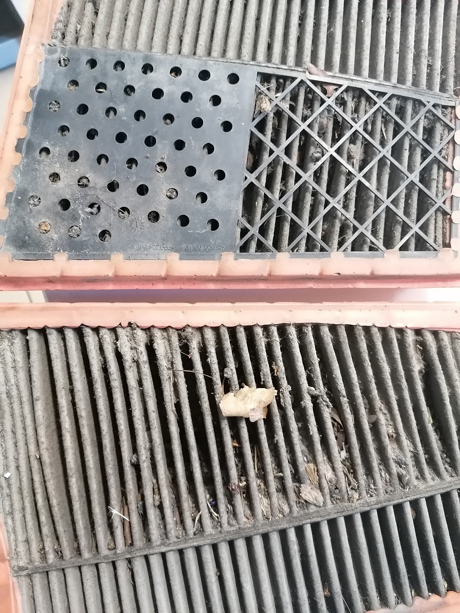

tuntuu kyllä omat suodattimenvaihdot turhilta kun kattoo minkä näköstä filtteriä tästä topikista löytyy :D 15-20tkm välein vaihtanut yleensä.

Re: Auton ilmansuodatin saattaa tukkeutua.
Sama tässä kuin parissa muussakin paikkaa, ei mitään uutta mutta nostetaan sen verran että haku löytää... :evil:

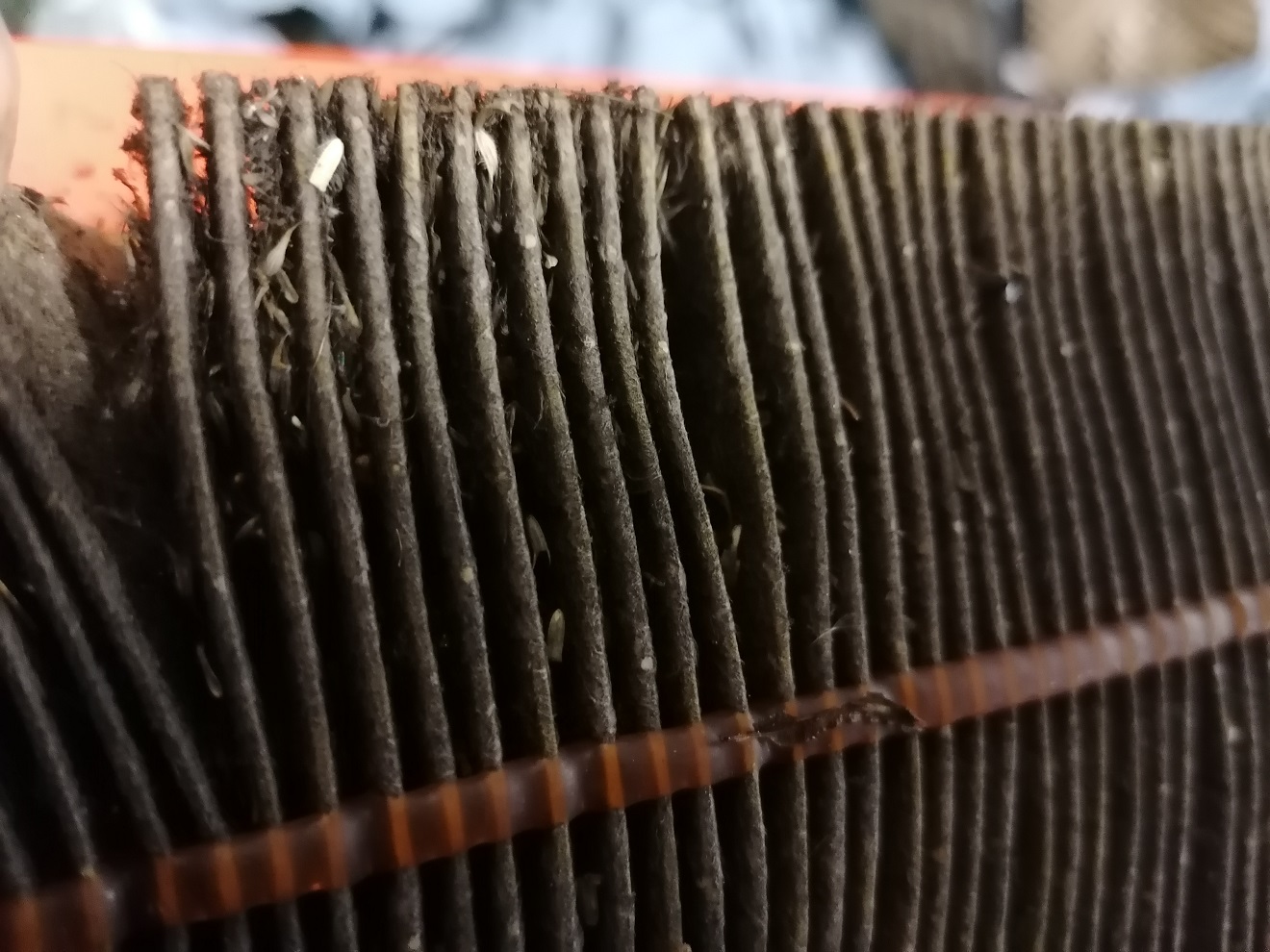

Meissenkeri kirjoitti: ↑03.8.2018 22:34 Pitäisi olla nykyisellä tekniikalla mahdollista helposti vähän analysoida moottorille menevän ilman laatua ja tehdä softaan sopivat ilmoitukset kun suodatin on viallinen tai tukossa. Mutta taitaa olla niin marginaalihommia nuo yllä kuvatut että autonvalmistajat eivät ole nähneet tarpeelliseksi ja direktiivi ei vaadi.
Kuinka ollakaan, -07 CLS kirjasi muistiin vikakoodin ilmansuodattimien tukkeutumisesta. Tosin voisi sanoa, että on jo liian myöhäistä, näistä ei nimittäin kulje ilma läpi enää juuri mitenkään:

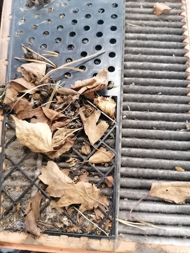

W164 vikatestin yhteydessä sattui taas silmiin vikakoodi tukkeutuneesta ilmansuodattimesta.
Kuulemma ollut vuosi / 15000km sitten huollossa, jossa pyydetty asiakkaan toimesta vaihtamaan kaikki suodattimet (ei meillä). Kuittia ei ollut eikä huoltokirjassa merkintää.
No, tuosta:

Täytyy ihan ihmetellä millaisia kuvia autojen ilmansuodattimista on tähänkin topikkiin tullut, varsinkin dealerin postaamat kuvat. Tuskimpa ne suomen ainoat ja paskaisimmat suodattimet juuri dealerin eteen aina päätyy. Lienee siis erittäin yleistä.
Itsellä ei nyt ihan hirveitä ole suodattimet koskaan ollut. Mutta on ne kyllä vaihdon tarpeessa ollut lähes aina kun on vaihdettu.
Varmasti nuo pahimmat suodattimet on ennen vikakoodeja jo aiheuttaneet polttoaineen kulutuksen kasvua, tehon puutetta nyt ainakin.

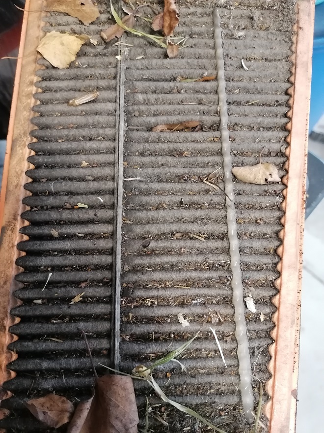

ML ei kulje ja savuttaa pahanpäiväisesti.
Ensiksi tulee mieleen ahtoletkun halkeama tms. mutta ihan vaan yksinkertaisesti ajettu ilmansuodattimella niin pitkään kuin mahdollista ja sitten vielä kai pari vuotta.
