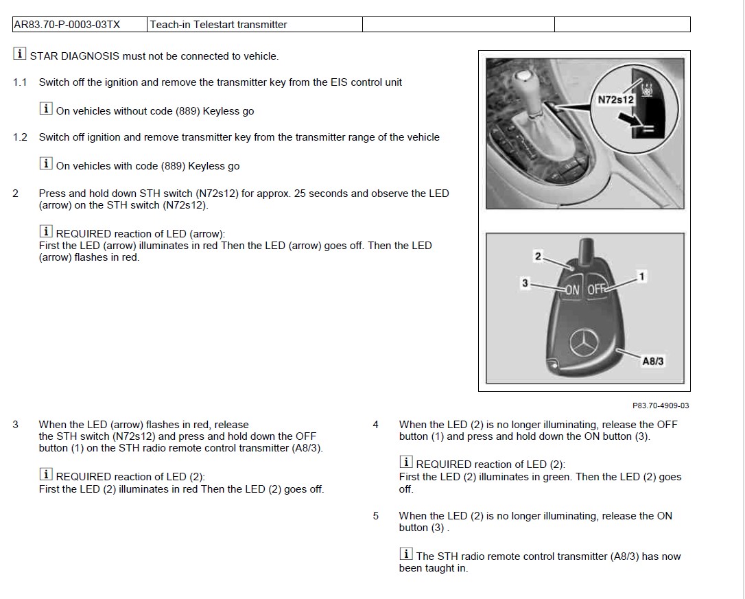

Nyt olis kauko hommatu.
25 sulake irti ja kohtapuoliin takaisin.
Painetaanko tuota OFFia kuinka kauan vai vain näpy?
Viestit: 1976
Re: Polttoainekäyttöinen lisälämmittimen ohjaus?
Hannu V. kirjoitti: 22.10.2025 10:59 Nyt olis kauko hommatu.
Ohjeet:

Elikhäs sulakejumppaa ei tarvitakaan? Hyvä.
Kokeilemma tätä ohjetta seuraavaksi.
On tuossa starikin, sillä luulisi onnistuvan ainakin.

Hannu V. kirjoitti: 22.10.2025 14:58
Varmaan onnistuu ja sieltähän nuo ohjeetkin löytyy.

Viesti Kirjoittaja Hannu V. »
Vilkuttaa vain jokusen kerran joko punaa tai vihreää. Siirryttävä tutkimaan telestart pakettia.
