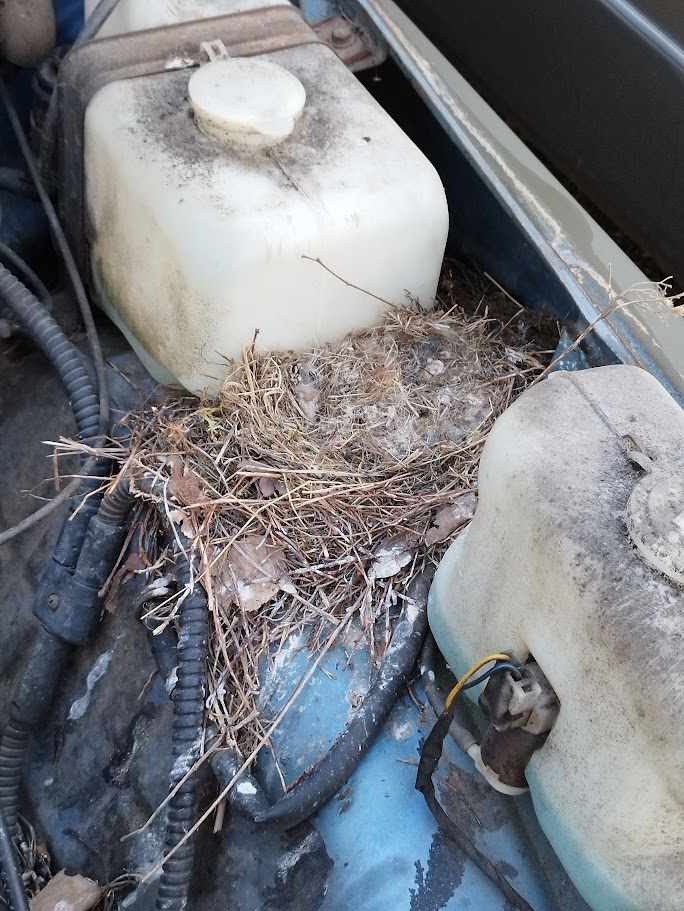

Vapaapäivä, ja aamulla muistin että elokuun tietämillä taitaa olla susukin katsastusajankohta. Oikein muistin, se oli viikko sitten. Ajankohdalla ei sillä lailla mitään väliä ole, kun ei sen tarvitse tuossa pihassa katsastettuna seistä, mutta syksymmällä ne muutamat reissut on tullut ajeltua laillisesti ainakin sen puolesta että auto on katsastettu.
Viime vuonna leimalla havaittu kaukovalojen toimimattomuus oli taas ongelmana, kun tarkistin valojen toimintaa. Sikäli ei yllättävää, että en ole tehnyt asialle mitään kun on ollut vain vuosi aikaa.
Yksi ohituskytkentä löytyi johtosarjasta, johto oli katkaistu ja vedetty sitten molempiin päihin jatkoa ja rele väliin. En jaksanut sen enempää ihmetellä sitä mihin päävirta releeltä on jäänyt, tai mikä lie puute, vaan otin releen välistä pois ja kas kaukovalot toimii.

Tänään aamupäivällä oli aikaa, ja huomasin tuossa että pihan nurkassa seisovan Susukin ajoaika on loppunut toissapäivänä.
Siispä pikainen tarkistus konepellin alle, ajatuksena lähinnä jonkinlainen ajoonlähtötarkastus. Samalla tulikin tarkastettua, että poikaset on lähteneet pesästä :shock: nimittäin joku tirppa oli löytänyt pesälle sopivan suojaisan paikan. Jouduin hylätyn pesän tuhoamaan, ei viitsi tuossa pakosarjan puolella moottoria kovin herkästi syttyvää materiaalia säilytellä. En tiedä pesivätkö pikkulinnut yleensä samassa paikassa useampana vuonna, mutta siitä vaan minun puolestani ensi kesänäkin jos siltä tuntuu :idea:
Syksy saapui.jpg (192.18 KiB) Katsottu 471 kertaa
Suzukihan lähti nöyrästi käyntiin kuten aina, viime talvena varmaan viimeksi liikuteltu. Tällä kertaa valotkin toimivat heti kuten pitää, paitsi rekisterikilpivalot jotka ei ole toimineet vuosiin.
Siispä soitto konttorille ja eikun täristelemään kohti keskustaa :kuski:
Viimeisellä jarrutuksella konttorin pihalle jarrutkaan ei enää puoltaneet ihan hirveästi :D
Avainten luovutus ja hetken odotus, kunnes katsastusmies saapui tuoreen rekisteriotteen kanssa, luovutti sen ja avaimet ja totesi että "Eipä siinä mittään"
Seuraavan kerran sitten elokuussa 2027

Re: Suzuki SJ 410 ajossa - jopa katsastuksessa.
Meilläpäin västäräkki tekee pesänsä vaikka noinkin, ja melko nopsasti. Ompa yleensä tarjolla myös halkopino mikä on ollu onneksi viime vuodet suositumpi. Jotakin 25 vuotta sitten joutu yksi Mazdan kolarikorjaus vähän odottelemaan kun varaosa-auton konehuoneessa oli pesä juur sillä puolella mistä oli tarve etukulmalle.. :happy:
Tänä suvena on joku muu kuin västäräkki pesinyt autonlämmitystolppaan, se kun on semmonen 200x300 enstolainen kytkentäkotelo. Sirkutus on jo loppu, lie uskaltaa kohta katsoa sisälle :idea:
