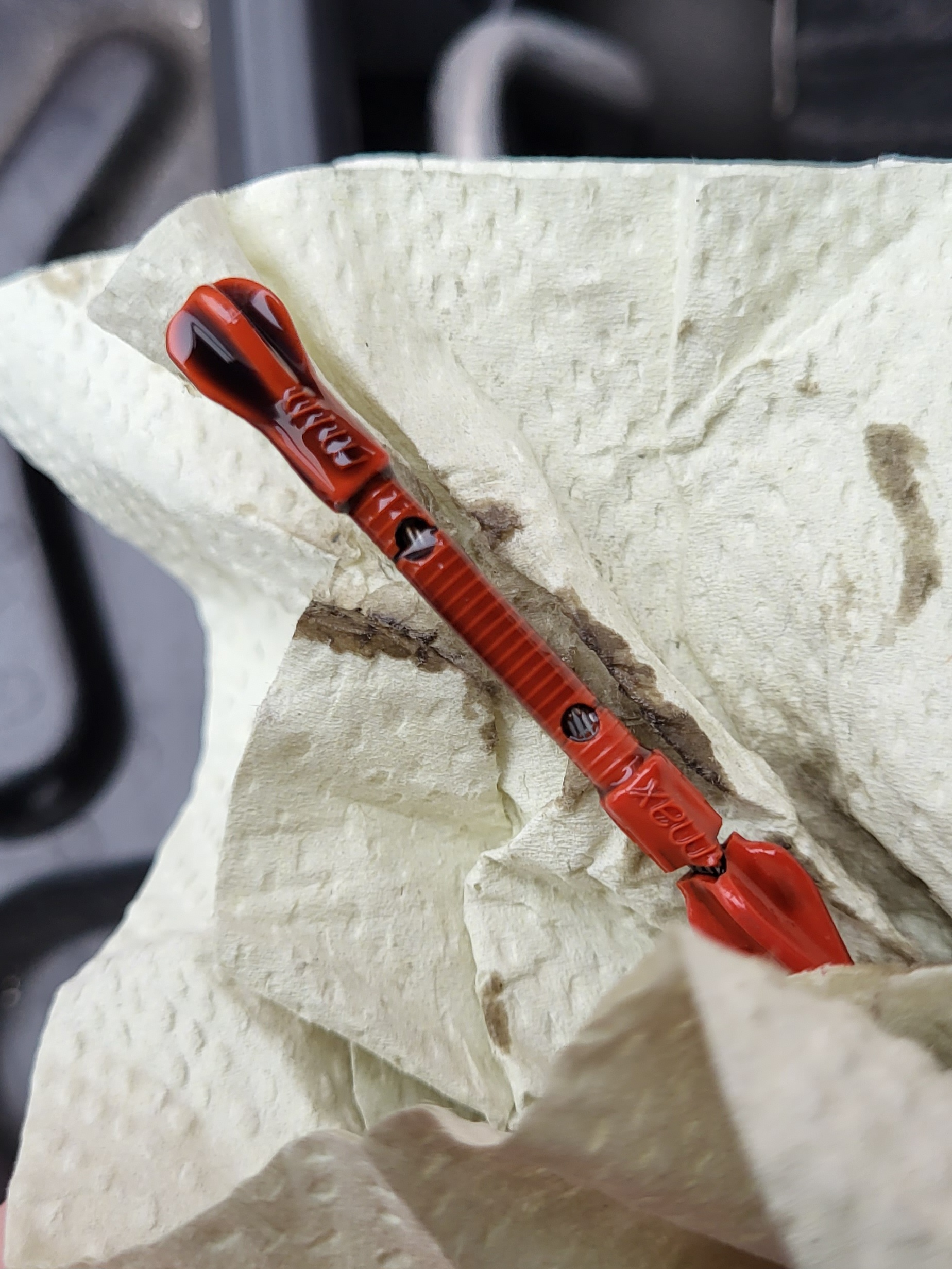

Meissenkeri kirjoitti: ↑01.10.2017 0:01 Tainnu olla joku harha-askel tuo että ei ole öljyn mittatikkua tai edes paikkaa sille.
W212:ssa nyt taas on mittatikku ja elämä tuntuu normaalilta.
Näkeekö w212 facelift om642 koneisessa ajotietokoneen kautta öljynpintaa?
Tuo tikku todella epäselvä.
Juuri vaihdettu moottoriöljyt, ja mittatikun mukaan ei vielä noin 8,3 litralla ole ihan ylämerkissä.
Voiko olla että öljyä laitettu liikaa?
Aamulla ainakin piti dpf-polttoa päällä kokoajan mitä pienen pätkän ajoin.
Meneekö imuhommiksi...
