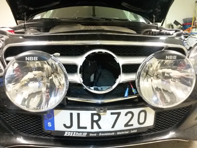

Mistähän kannattaisi noihin bilteman 9" ämpäreihin ettiä xenonit?
Lisää valoa haluaisin.

740 GLE kirjoitti:
Mäcciz kirjoitti:Omassa w211 on paikallaan 2kpl NBB alpha 55w luminalightsin xenonsarjalla. Valot on kyllä tehokkaat, mutta suunnattomasti ärsyttää kun valot laittaa päälle niin radio ottaa häiriötä niin ettei kuulu muutakuin suhinaa :evil:
Alkuperäisillä kalusteilla koottuna NBB xenon on täysin häiriötön.
Mihin käyttöön vakiotehoinen NBB Alpha xenon pari ei riitä henkilöautossa?
Varmasti vakio tehoinen riittääkin, mutta nämä valot oli alunperin halogeeneillä. Ajattelin kun xenoneita ostin että sijoitan niihin pikkuisen enemmän kun on noita 30€ xenonsarjoja ollut jotka ei kestä 1kk pidempään. Noissa Luminalightsin 35w ja 55w sarjoissa hintaeroa ei ole kuin 15€. Ennen ei ole ollut noita 55w xenoineita ja allekirjoitan myös väitteen että 35w ja 55w sarjoissa ei juuri eroa huomaa.
w212
740 GLE
Viestit: 2658
Liittynyt: 18.10.2010 23:09
Viesti Kirjoittaja 740 GLE »
Xenonsarja NBB:hen? Ymmärsinköhän jotenkin väärin?
Minun mielestäni NBB Alphaan ei tarvita mitää H1-HID konversiokittiä, vaan sieltä heitetään mäkeen se halogeenipolttimo adaptereineen ja asennetaan ihan katulaillisesti ja ilman mitään adaptereita samanlainen D1S polttimo kuin auton omiinkin ajovaloihin, sekä sille virtalähde, joka mahtuu suuren nuoren sisällä olevaan kiinnitystelineeseen?
Vai käsitinkö väärin ja puhutaan sittenkin samasta asiasta?

740 GLE kirjoitti:Xenonsarja NBB:hen? Ymmärsinköhän jotenkin väärin?
Ymmärsit ihan oikein, siellä on paikallaan h1 55w xenonsarja.

OK. Viimeisen päälle laillinen ja katsastuskelpoinen asennus on häiriötön, mutta selvästi kalliimpi. Eihän hyvän H1-HID konversiosarjan hinnalla saa edes noita D1S xenonpolttimoita, kun suunnittelivat tuon umpion natiivisti tuolle kalleimmalle saatavissa olevalle xenonpolttimotyypille. Hyvä kun saa yhden polttimon Osramilta tai Philipsiltä.
Meitä jo halogeeni-NBB:t tilanneita ja ne tavalla tai toisella xenonversioksi muuttaneitahan tämä ei enää auta, mutta jos tuollaiset haluaa, on edullisinta ostaa valmiiksi xenonvaloksi kootut valaisimet Erikoistekniikalta tai Jussinmäeltä.

Juurikin näin. Tuossa varsin laskeskelin tuota d1s konversiota jussinmäeltä ja erkoistekniikalta niin hinnat on 300-400€ välissä :evil: Tuohon hintaan huokutus kyllä kasvaa kokeilla noita ledejä mistä oli puhetta tuossa aikaisemmin.
Pitää nyt vielä värkkäillä noita ämpäreitä ja kokeilla eri ballasteilla kun niitä nyt sattuu muutama kappale löytymään, jos vaikka 35w ballastilla sais tuon radion häiriön pois.

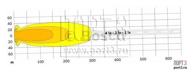

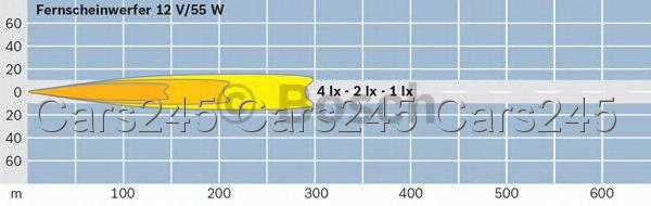

Jatketaanpa satuilua. Välillä jo meinasin unohtaa koko homman, kun alkoi lompakon kohdalta niin kolottaa, mutta toisaalta... onhan tämä turvallisuustekijäkin. Paikallisen tarvikeputkan -50% alelaarissa oli kaksi sopivan kokoista Boschin lootaa ja lapussa lukee Touring 190, mutta mun tuurillani niiden piti tietysti olla sumarit. :roll:
Kuvasaasteella eteenpäin. Ei mitään varsinaista käsitystä Boschin valokuviopiirroksien luotettavuudesta, mutta ainakin 190:n kohdalla näyttää töherrys paljolti saman muotoiselta, kuin TeeäMmän vai oliko Tuulilasin testissä, notta ehkä näistä jotain osviittaa saa:
Touring 190
Rallye 175
Eli noiden perusteella jälkimmäinen näyttää suht kyvykkäältä.
Ja sitten nämä valokuvat:
http://www.jussinmaki.net/verkkokauppa/ ... 21314-644/
http://www.jussinmaki.net/verkkokauppa/ ... -3892-641/
NBB & Rallye 175 -parista edelleenkin jälkimmäisellä tuntuisi näkevän paremmin.
