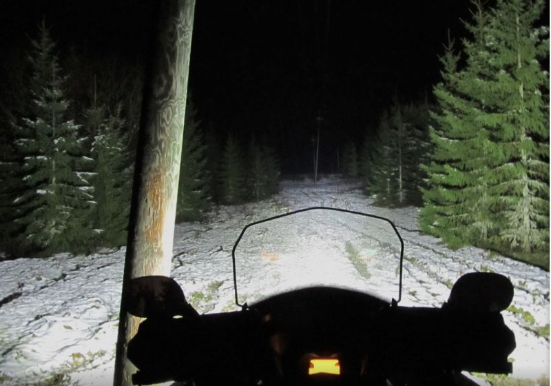

Voisi oikeastaan ottaa samoilla asetuksilla kuvan tuosta kiinan 72w combo ledbarista, joka on mönkijän keulassa.

Viestit: 11218
Arkistosta löytyi.
72w combo ledbar. Jos en väärin muista niin mönkijän keulasta tuohon tien reunaan, joka näkyy tolpan takana noin 130m? :?
