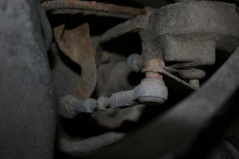

Tuossapa on kuva w124:n venttiilistä... On vain vähän hassusta kulmasta otettu mutta jospa siitä selvän saa :oops: Löytyy perän oikealta puolelta

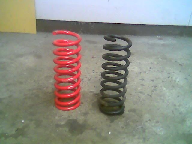

Uskaltaskos tuosta madallusjousesta silpasta laikalla kiekan pois? Miten käy? Vierekkäin siis alkuperäinen sportline-takajousi ja FK:n madallusjousi?
Viestit: 29709
Tulee meleko jäykkä jousitus niiltä osin ... muutenhan tuosta voi kyllä leikellä huoleti kierroksen. :?
Ootko muuten mitannu jousilangan paksuutta, miten eroaa ?
Daimler
Laksatiivi-spesialisti
Viestit: 3246
Liittynyt: 19.9.2005 20:21
Viesti Kirjoittaja Daimler »
dealer kirjoitti:Tulee meleko jäykkä jousitus niiltä osin ... muutenhan tuosta voi kyllä leikellä huoleti kierroksen. :?
No silimämääräsestikin eroa on huomattavasti.Harmittaa kun auto ei tipu nätisti vaateriin? Vai laikkaisiko tuosta originaalista kiekan.. :roll:
Viestit: 29709
Voisi toimia paremmin orkkisjousi leikattuna ... ettei nuo nyt ois peräti 124 takajouset ? :shock:
Daimler
Viestit: 3246
dealer kirjoitti:Voisi toimia paremmin orkkisjousi leikattuna ... ettei nuo nyt ois peräti 124 takajouset ? :shock:
Heh,jouset ostin siten että ne myynyt virma räätälöi setin siten että etujouset ovat 1.8-2.0 W201 ja takajouset piti olla 2.3-16V;eli tasonsäädölliset.

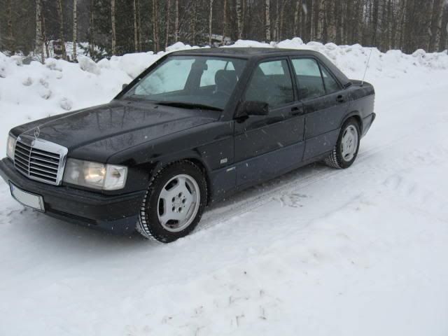

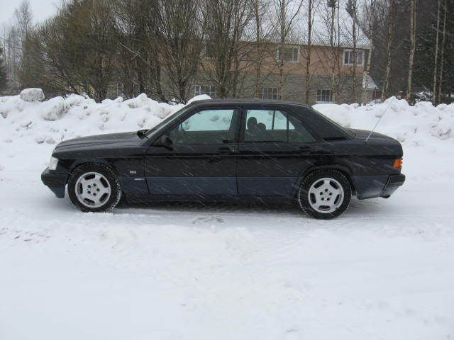

Daimler
Viestit: 3246
Päädyin sitten yönyli nukuttuani ottamaan kulmahiomakoneen käteen ja kiekka pois.Samalla hieman teräsharjaa ja aerosolia vanhoille jousille...nyt kahvit ja sitten koeajolle ja kuvaamaan.
Daimler
Viestit: 3246
Reipas lenkki auraamattomilla teillä ohi ja mikäs,vaaterissa se on melekein.Ei pauka alusta ja yllättävänkin mukavasti perä joustaa.En tiiä minkälainen se pitäisi olla madallettuna ajaa koskapa en ole madalletuilla mersuilla ennen ajellut.No sitten niitä kesäkumeja metsästämään,ei meinaan taida mahtua 225/45/17 pyörimään..
