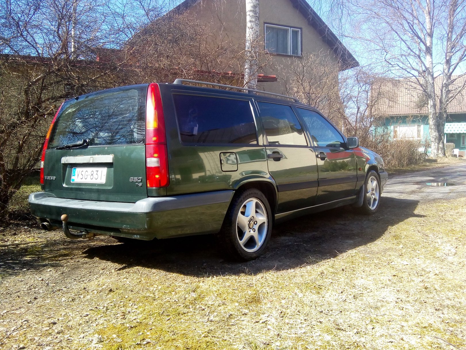

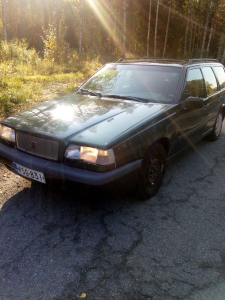

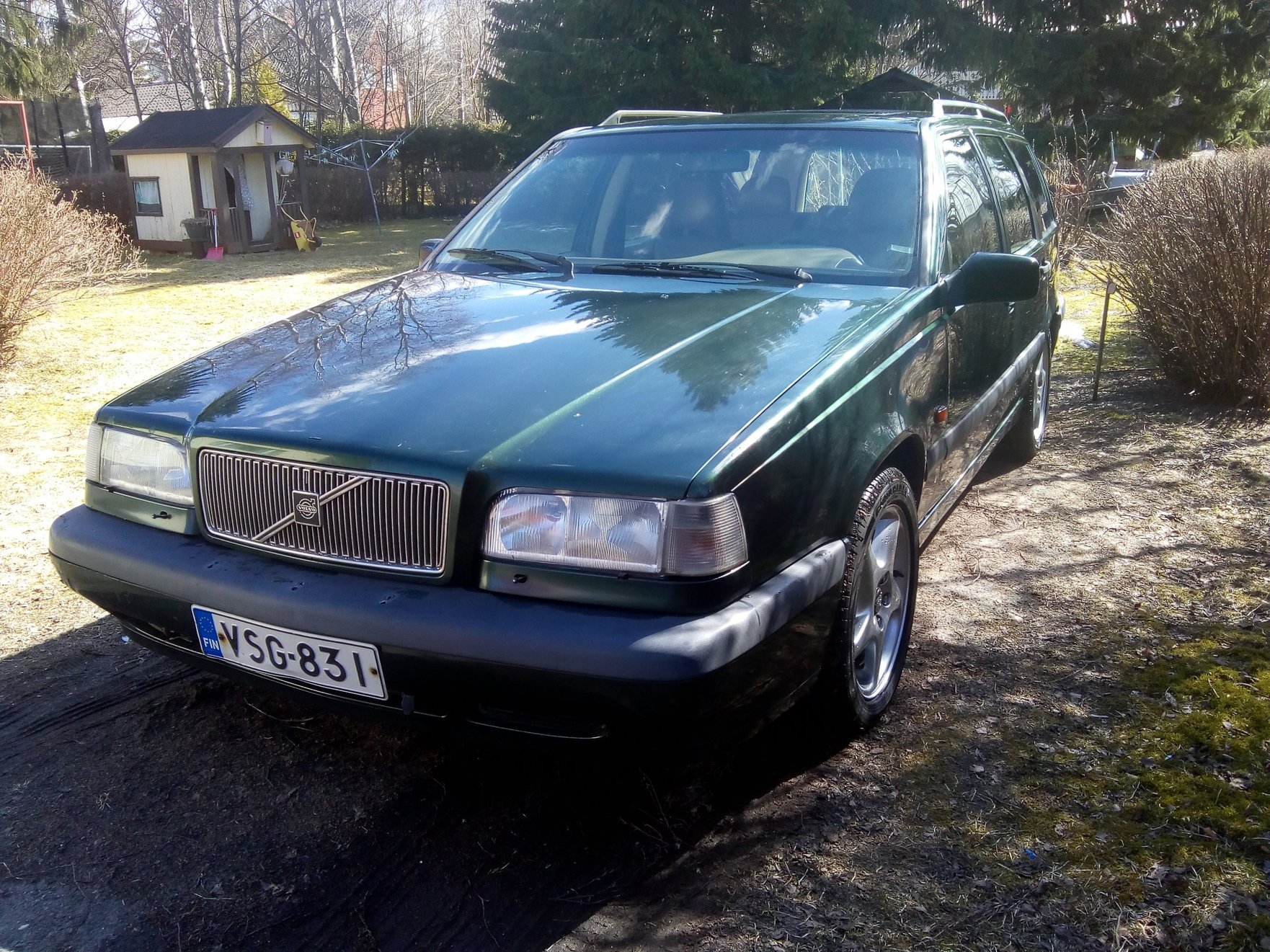

Tässäpä pari kuvatusta, kaikenlaista pientä (ja yksi iso) kolhua on joka puolella.

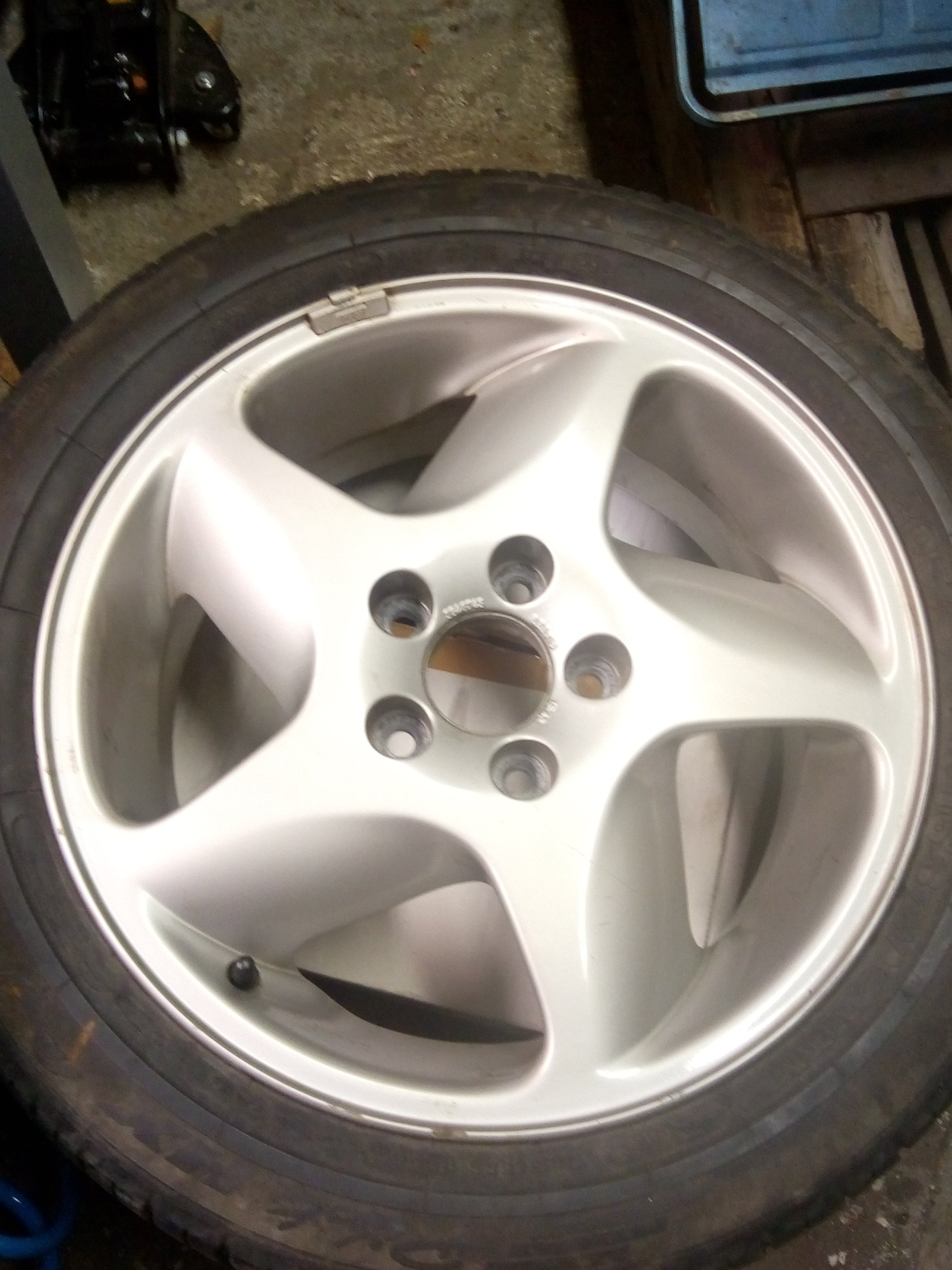

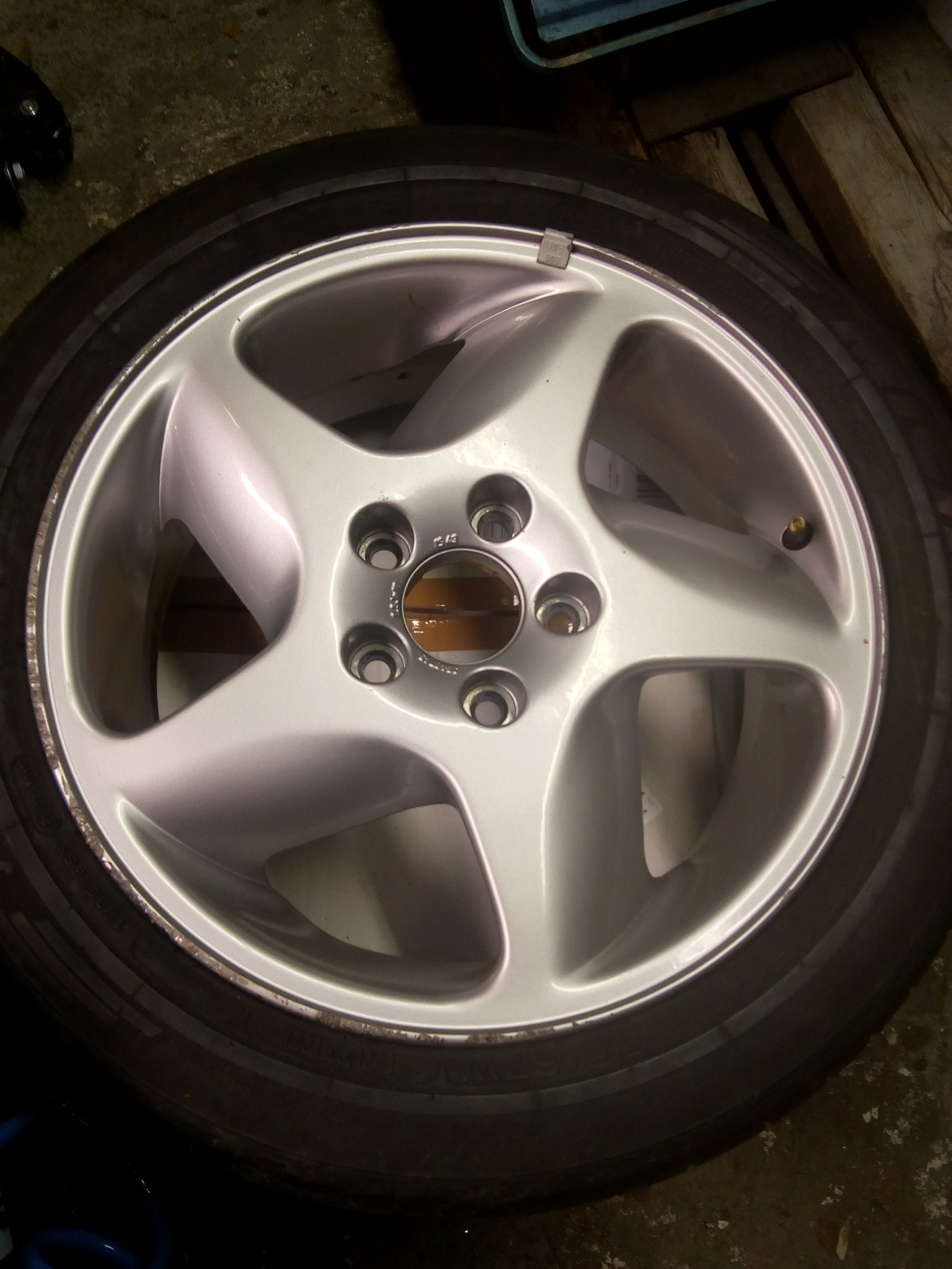

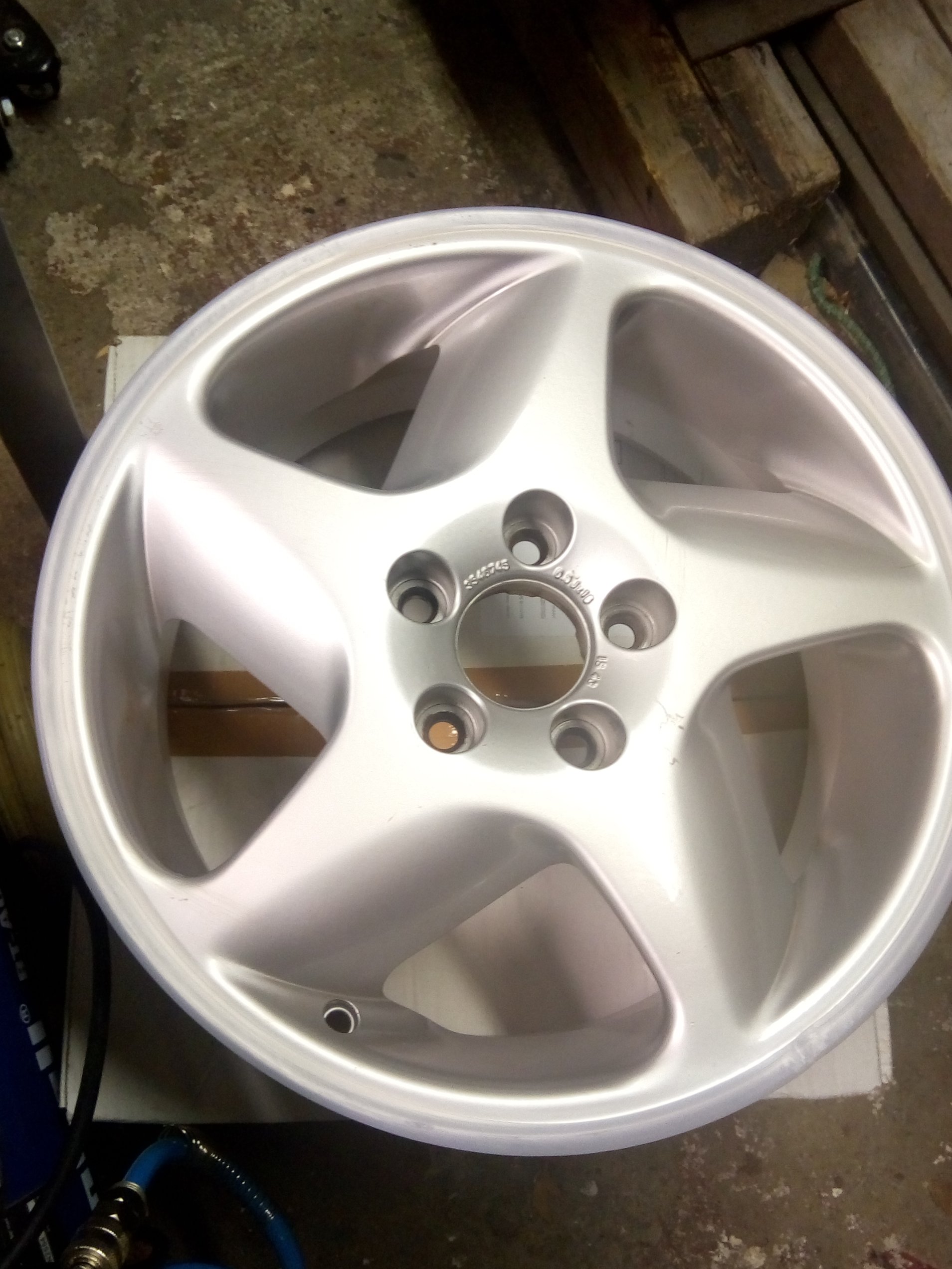

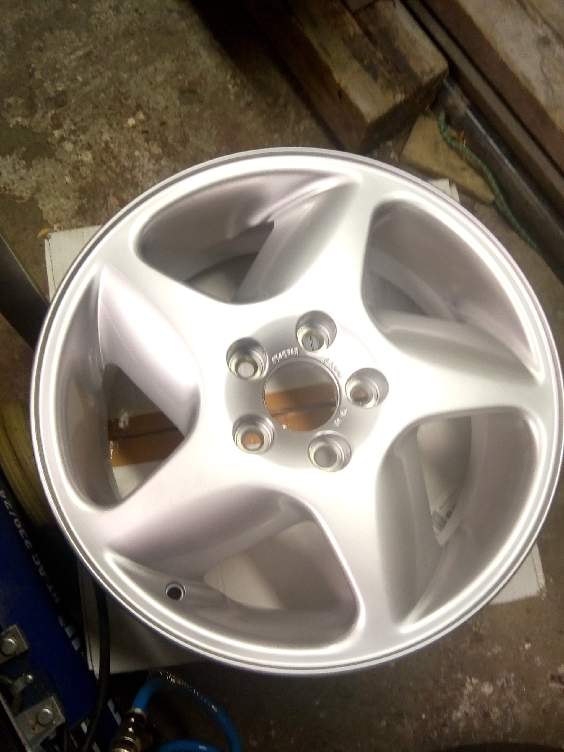

Talvirenkaissa on hieman rupiset T5 vakio aluvanteet.
Sisusta on ehjä mutta likainen, nahkajakkarat, toimimaton ilmastointi,
Kävi isäukon tontilla hieman ryöstöretkellä, hänellä kun lojuu pihallaan konevikaiset V70 ja 850, joita pystyn hyödyntämään, vilkut ja umpiot ryöväsin, sekä puuttuvan ilmanoton putken. Ratti on omassani melko surkeassa kunnossa, joten sekin löytyy noista raadoista.
V70:ssä olisi jonkinlainen jalopuuratti, jos se nyt sitten käy tähän.

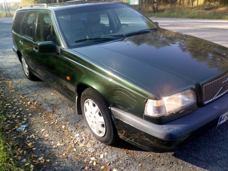

Ajovalojen valokuvio seinää vasten on vähintäänkin kummallinen, vasemmalla puolella on pistekaukovalon oloinen pieni läiskä, oikealla puuttuu polttimon pidike, joka on korvattu vaahtomuovin palalla.
Vetokoukun pistoke on ilmeisen ulosajon seurauksena vääntynyt takahelman alle piiloon, ettei töpseliä saa kiinni.
Pohjaa en ole päässyt tutkimaan, mutta pinnassa ei juuri ruosteita näy paitsi takaluukussa.
Vastaavan hintaisissa mersuissa (124) oli rupea näkyvillä jo selvästi enemmän.
Laatikon toiminta on myöskin parempi kuin ajamissani automaattimersuissa.
Voimaakin tuntuu olevan dieselmersun jälkeen hämmästyttävästi.

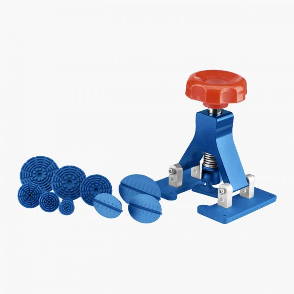

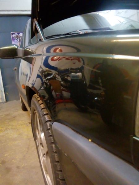

Hypistelin jo Biltemassa kahvallista imukupppia, jolla ajattelin nykiä etuloksun lommoa ulospäin, mutta en vielä ostanut. Jonkun topikissa (Lerssinen?) oli joku lommonoikaisutyökalukin esitelty, ehkä se olisi paree.

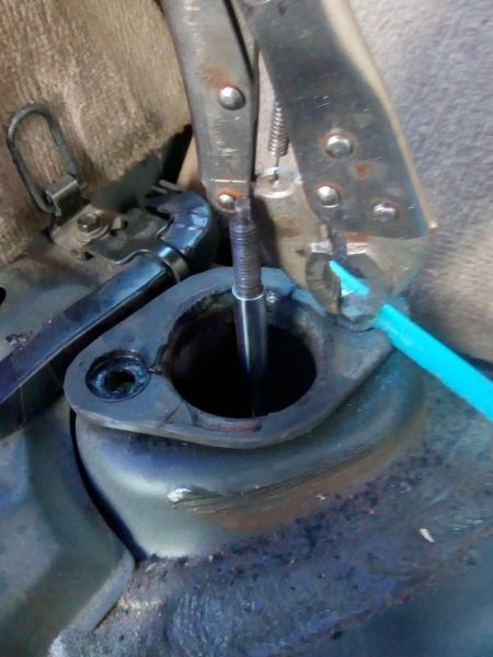

Bensapumpun uutta mutteria ja tiivistettä aloin vaihtamaan, kaveri varoitteli notta on sitten tavallisen vittumainen saada uusi mutteri jengoilleen.
Eikä muuten valehdellut yhtään!
Tiivisteessä näkyi selvästi että huuli ei ollut osunut edellisellä asentajalla koloonsa ja jäi näinollen vuotamaan.
Aikansa ährättyäni luovutin ja laitoin vanhalla mutterilla. Siitä en vikaa löytänyt, mutta tuopa lähti jengoilleen vaivatta ja kiristyikin.
Mikä tärkeintä, vaikuttaa myös pitävän, otin tankin täyteen ja seurailin tilannetta -> OK.

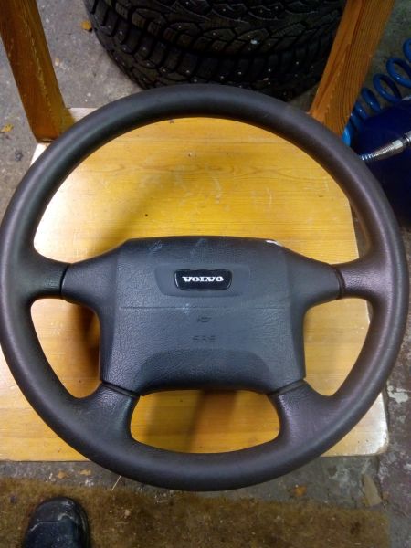

Nuhjaantuneen ja kuluneen ratin tilalle vaihtoin varaosa 850:stä ehjän, mutta hieman mattaantuneen vastaavanlaisen. Sekin OK.
Yritin kissasaippualla parantaa, likaa toki lähti mutta hieman mataksi jäi.
Bägissä olevat valkoiset (maali?)tahrat eivät täysin lähteneet joten laiton omastani bägin.

Oikean etulokasuojan lommon sain vedettyä siedettäväksi Bilsun imukuppityökalulla, joka on tarkoitetu levyn/lasin nostoon.
Parempaan tulokseen ehkä pääsisi irrottamalla sisälokasuojan ja tuuppaamalla sisäpuolelta. Jäihän siihen vielä vekki, naarmut pahentavat vielä vaikutelmaa.

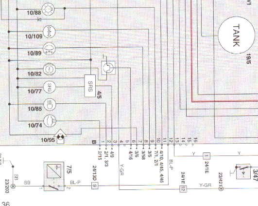

Aiemmin mainittua mittaristopulmaa olen setvinyt ja kytkentäkuvien mukaan uudemmissa (96->) on merkkilampun ja liittimen välissä transistori.
Uudempi:
Vanhempi:
Alustavasti on uutta hankittava, tarjoa jos sellainen varastossa lojuu.

Tänään ohjelmassa moottoriöljyn vaihto. Kokeilin imupumpulla, kun se mersussa toimi hyvin.
Toimpa se tässäkin, putki sopi mittatikun reijästä, mutta putki ei tökännyt öljypohjaan sillätavalla selkeästi kuten 124:ssä. Oikea kohta piti vaan hakea.
Öljyt oli alamerkissä, ulos tuli pumpun säiliön mukaan 4 litraa + suodatinjalasta valui puolisen litraa.

Re: Sportswagon

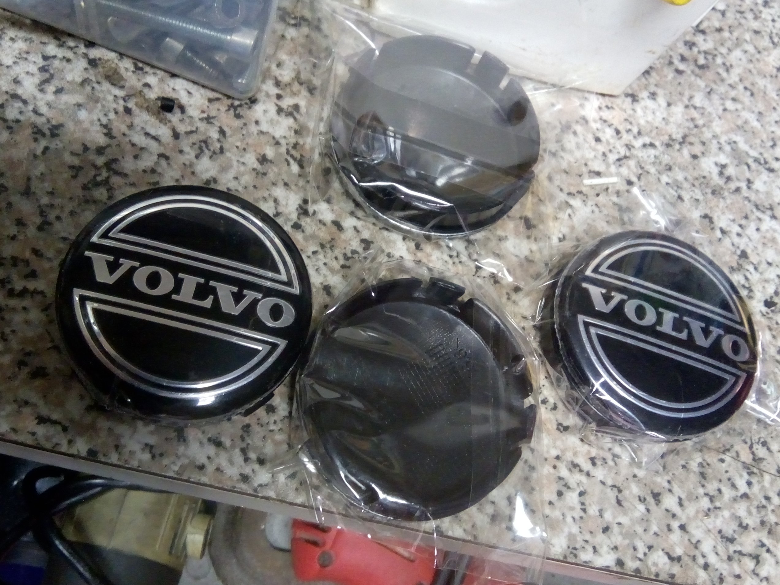

Lieviin teknisiin epäkohtiin en ole epäsopivien keliolosuhteiden johdosta puuttunut, joten ajankulukseni tein pieniä hankintoja:
Keskiökupit Kiinasta:
Columba 16" vanteet:
Nuo 2kpl ilman kumeja ovat ihan ostettuja varsin hyväkuntoisia.
2 kpl. joissa on kumit, ovat vararenkaat omastani ja isän varaosaautosta. Ei niin hyviä, mutta menkööt toistaiseksi jos tasapainotettua saa.
Edit: Enimmäiseen kuvaan jäi vannesuoja paikalleen. WD40 auttaa myöskin vanteisiin varsin hyvin!

Re: Sportswagon
Kuvien oton jälkeen vetäisin painot pois, kun uudet(käytetyt) renkaat noihin piti kumminkin laittaa.
Kaveri teki paikkahitsauksen takapönttöön testimielessä, josko se auttaisi sisääntunkeutuvaan pakokaasun tai huohoutuksen höyryihin.
Ei auttanut, taitaa hajut tulla konehuoneen puolelta. Nämä hajut tulevat tyhjäkäynnillä paikallaan ollessa.
Autoa vaivasi talven aikana akun tyhjeneminen, kolmen päivän seisotuksen jälkeen ei enää jaksanut lähteä käyntiin. Myöskin lyhyet ajot estivät akun latautumisen täyteen varaustilaan. Lataus mitattu ja akunkin olin syksyllä samasta syystä vaihtanut (turhaan).
Pihtimittarilla keväällä tutkailin ja kyllä sieltä pientä kulutusta löytyi, muistaakseni 0,3 ampeerin luokkaa. Kulutus poistui irrottamalla sulakkeen 15 (ehkä..tästä en ole varma). Kuitenkin tämän kautta meni hanskalokeron valo, joten poistin lampun. Toistaiseksi on käynnistynyt, mutta eipä ole pakkastakaan.
Tästä aasinsilta seuraavaan aiheeseen: Pesun jälkeen nappasin muutaman kuvankin.
Sisältä en vielä ottanut, kun jäi putsaamatta.
Vasemmalta etuiskarin yläpään kumi alkoi narista renkaanvaihdon jälkeen, revennythän se on. Joten pikimmiten vaihtoon.
Edellisen omistajan kertoman mukaan katsuri oli arvellut oikealta takapään iskarin kumin olevan vaihtokunnossa, mutta sille en ole vielä nähnyt tarvetta vaihtaa.
Kaikki muut onkin tämän jälkeen vaihdettu.

Tähän malliin sopii nuo vanteet ja väri upeasti. Konttikin vielä sen mallinen että kyytiin sopii muutakin kuin ikean kestokassi.

Juu tämä ratkesi jo syksylllä. Jotain tuollaista kuvista tulkitsin ja näin turhaksi yrittää kotkata transua sinne.Roisto kirjoitti: ↑08.5.2021 21:34 Moro!Selvisikö tämä? Transistorin lisäämisen voisi selittää se, että valon "heräte" on uudemmissa käännetty toimimaan toisin päin. Jos lampun "vasemmalla" puolella on plussa, niin uudemmassa lamppu syttyy, kun mittarin kuutosnapaan tuodaan jännite. Vanhempi on todennäköisesti toiminut niin, että kuutosen maadoittamalla on lamppu syttynyt. Voi olla, että se "toinen asento" on semmoinen, että sitä ei jätetä boksilla kellumaan vaan siihen syötetään jännite, jolloin uudenmallisen mittarin valo syttyy.Karvanaama kirjoitti: ↑13.11.2020 19:57 Aiemmin mainittua mittaristopulmaa olen setvinyt ja kytkentäkuvien mukaan uudemmissa (96->) on merkkilampun ja liittimen välissä transistori.
Hankin pikku riskillä kaksi halpaa (-95 ja-96) vaparin mittaristoa ajatuksella, että kolmesta kasaan yhden toimivan.
Ja onnistuihan se, vaparin mittaristoon ahtopainemittari, sekä lämpö, pensa - ja matkamittarit omastani.
Näissä(kin) kun tyypillisesti on matkamittarin hammasratas rikki ja omassani oli se juuri vaihdettu.
Ihan plug & play juttu, kaikkille mittareille paikat ovat olemassa vaparinkin mittaristopohjassa. Lämpö - ja pensamittareiden liittimet ovat erilaiset vaparissa ja turbossa, mutta molemmille on paikat valmiina kumma kyllä!

Nyt on tolpan yläpään osat vaihdettu, irrotuksen yhteydessä piti koiranluu (voisi sanoa kai linnunluuksikin kun on kovin ohut) rälläköidä pois.Karvanaama kirjoitti: ↑08.5.2021 10:05 Vasemmalta etuiskarin yläpään kumi alkoi narista renkaanvaihdon jälkeen, revennythän se on. Joten pikimmiten vaihtoon.
Kaikki muut onkin tämän jälkeen vaihdettu.![]()
Ja kun uutta ei ollut valmiina, ajelin pari päivää ilman, en edes huomannut eroa. Nyt toki on uusi paikallaan.
Seuraavaksi jännittämään miten käy katsastuksessa.

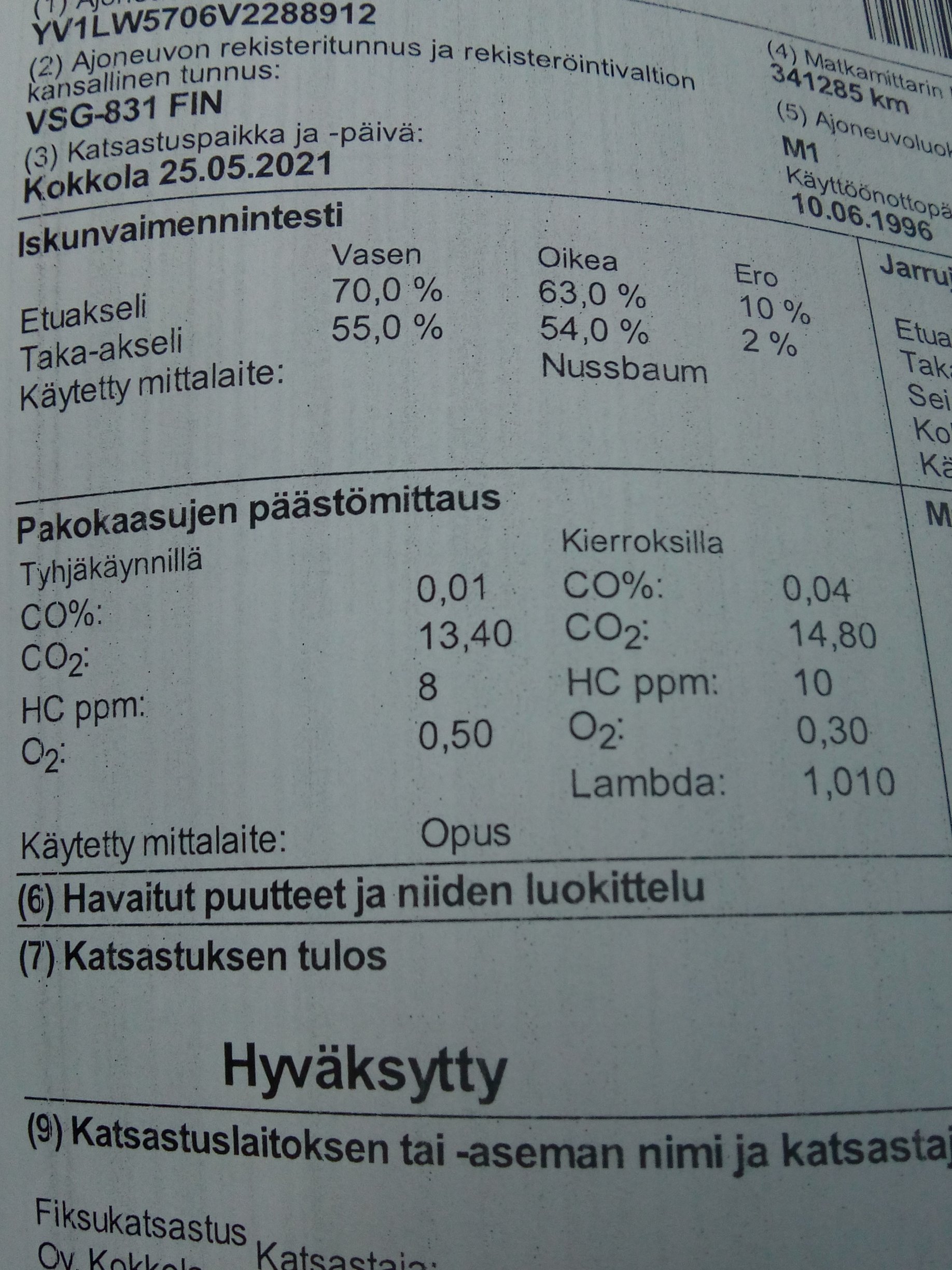

Re: Sportswagon
Hyvinhän siinä kävi.
Hyväksytty huomautuksitta.
