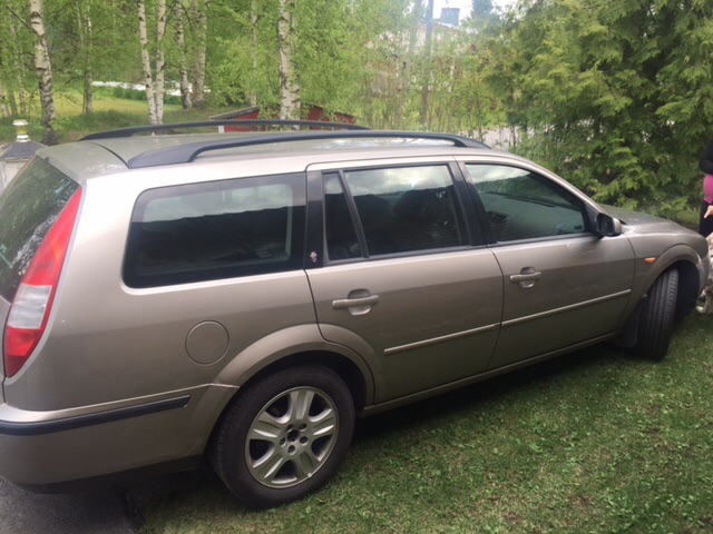

Joten, pihaan haettiin -02 Mondeo, 1.8 duratec, 253tkm ajettu, mustalla nahkasisustalla (väykkään on pakko kans saada!). Mittari vaihettu 23t kohdalla, mittarissa nyt 230004. Täys huoltokirja 210 asti, kytkin uusittu liikkeen toimesta. Pyöränsuuntaukset päin veetä ja takajarrut hirveessä kunnossa. Muuten tämän ekan vuorokauden aikana ei yllätyksiä ilmennyt
Jarrupalat vaihtu taakse, en tän kans aatellu ryhtyä yhtä neuroottiseksi, enimmät ruosteet rälläkällä takalevyistä irti ja kasaan. Paikallinen vo-liike halunnut puhelimeen vastata, liukujen kumit täytyy uusia, hätäratkasuna pilaliimalla reikää tukkoon. Uusiksi ku irrottelee niin puran kokonaan ja puhallan satuloiden pidikkeet.

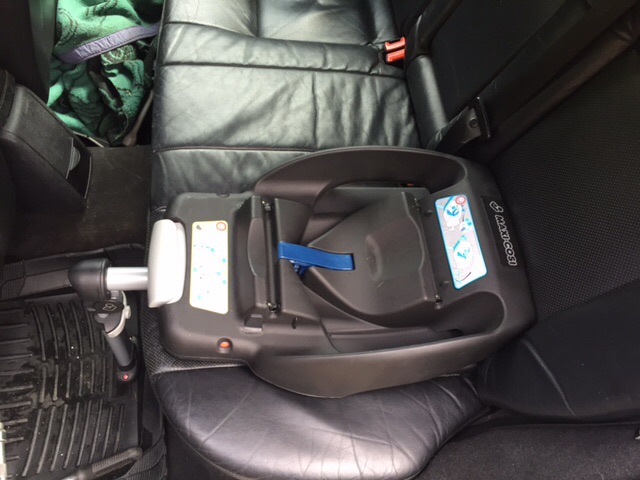

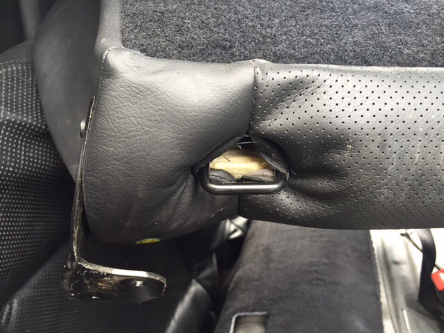

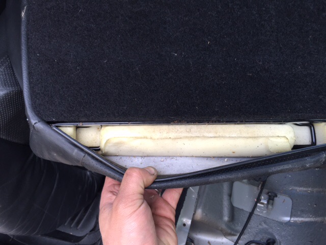

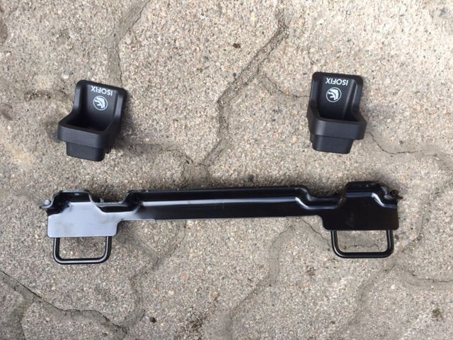

Niinkuin todettu, isofix oli edellytys. Käsittääkseni kaikissa 3 koppasissa on periaattees vakiona, jos ei oo niin saa.
Marmoritiskiltä 20€ palikat. Raudat taitaa tosiaan olla vakiona ainakin farkuissa penkin sisällä.
Sitten vaan veitsi käteen ja saumaa ratkomaan
Käytännössä tarvitsi siis vain noi muovi pulikat jotka jokseenkin ohjurin virkaa toimittavat. Eivät millään varsinaisesti lukitu mutta istuinosa pitää paikoillaan. Penkit irrottelin (60 torx) mutta mahtuis ratkomaan sauman ilmankin.
Aikaa meni puolisen tuntia. Päädyin asentamaan kuskin penkin taakse ettei ratin takana istujalle tule kiusausta kurotella taakse.

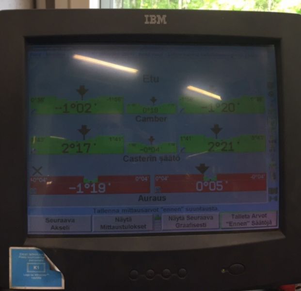

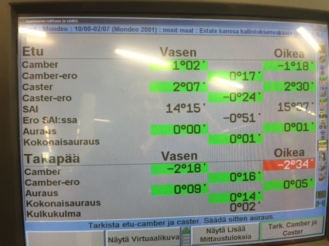

Kävin viime viikolla tekemässä pyöränsuuntauksen, ei yllättänyt
Lopputulos oli ihan ok, en sen kummemmin tosin perehtyt voiko taka camperia edes säätää, mutta aika olemattoman vähän heitti punaiselle.
Samalla vaihtui taakse liukujen kumit.
Nyt ratti pysyy on suorassa ja suht tasaista meno. Kaupunkivauhdeissa tuntuu pientä nypytystä, aivan kuin ajaisi liian suurella vaihteella vaikka kierrokset yli 2000. Seuraavaksi ostoslistalle laitetaan uudet sytkäjohdot, työkaverin tutulla oli samantapaista vaivaa ollut ja johtojen uusiminen korjasi. Kannattaisko Intermotorin osat jättää hyllyyn ja ottaa suoraan Boschin sarja?

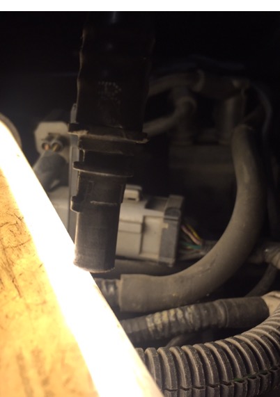

Saattoi nykimisen syy selvitä, tänään piti vaihtaa tulpat + johdot, mutta ykkösen tulppa ui öljyssä Pikanen puhelu Pegalle, syy ei ollutkaan katastrofi vaan venakopan tiivisteet meni uusiksi. Vaihtu bensansuodatin samalla.
Mutta, ne läpät mietityttää. Tolta se kuulostaa ku videos. Ikäänku kolmosen kohilta imusarjasta kuuluis eniten.
https://youtu.be/A7BmBuacDVc
Mites edetään, läpät irti, reiät tukkoon vai kuuluisko tämä vielä myyjäliikkeen vastuulle? Eikös liikkeestä jokatapaukses 6kk tule käytetyillekin?
Ehjää ne (tai siis ehjäytä liikkeen piikkin). Itsellä oli jäsähtänyt läpät auki ja ero moottorin käytöksessä (väännössä) on nyt huikea kun toimii taas

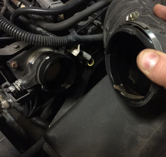

Ei ihan ekalla yrityksellä menny oikein, ford foorumilla erikseen toki muistutettiin et muista se metalliholkki läppäakselin vivun alle mut sai tuon asennettua kaasuläppäkotelon irrotuksella. Tuli hieman rumahko patentti kun akselia ei voinu takas laittaa. Läppien runkoihin toiselle reunalle m10 kierre ja toiselle iso reikä. Tiivisteliiman kera ujutin m10x50 pultin joka vedettiin kierteeseen kiinni. Pulttien pituus sopivasti semmonen et vaikka kierre ja liima pettäis, ei mahdu pois välistä.
Ekalla koeajolla kierrokset ei tyhjäkäynnillä alle 1400 meinannu pudota ja kulutuskin näytti 25L/100km. Nyt asettu 900 tienoille ja kulutus kaupunkikoeajolla 7.5 tuntumassa.

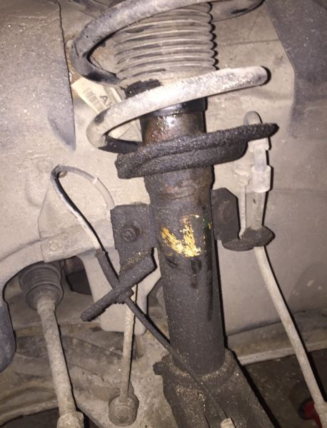

Jarrupalat tuli eteen uusittua kun kauhee rohina kävi. Palat oli ruostunu satulanpidikkeisiin vaikka pintaa oli 5mm. Levyihin oli arvaten sorvautunu jo pokkaus, pitää se tässä joku päivä rälläköidä jos rohina vihdoin loppuis.
Joku alustamurhe tässäkin on, mut jos tällä nyt taas tovin ajais, pääsis väykyn alustaa kunnostamaan.

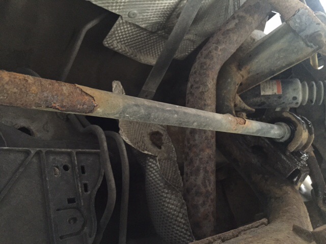

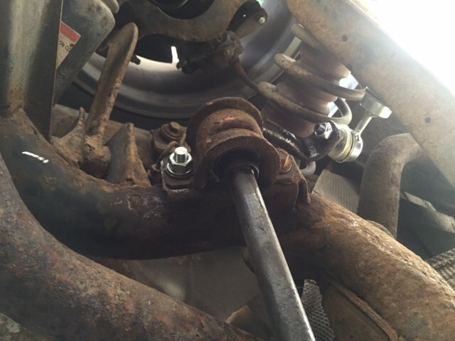

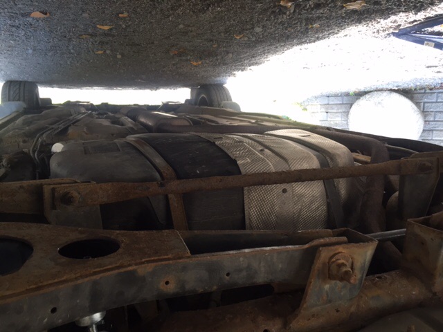

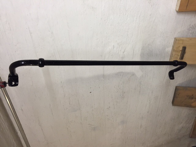

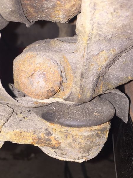

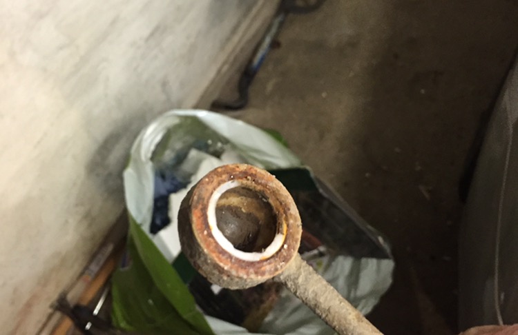

Tuli tällekin vaihteeksi jotain tehtyä. Etupää odottaa vieläkin inspiraatiota, ts. pitää järkätä 4-p suuntaus het perään joten on odotuksella.

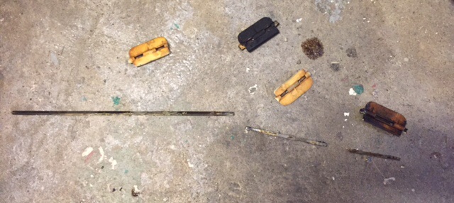

Takapään kolahtelua viimeajat moittinut, nyt ku foordissa enimmäkseen matkustan takapenkillä nöppösen seurana. Äkkiseltään toinen vakaajantanko turhan kevyesti pyöri käsin, joten ne ja vakaajan korikumit vaihtoon. Helppo ja nopee homma..
No ei, ei tälläkään kertaa. Alusta aivan kaamee edelleen, kaikki paksussa ruosteessa. Kumit lähti näppärästi (15mm kanta ku ruosteet sai pois) mut tangot ei sit pirullakaan. Toiselta puolen mutterin halkojalla mutteri paloiksi, työkalun pettäessä toiselta puolen dremelillä vinguttaen pultti poikki.
Alusta siis tällänen:
Rälläkkään harja ja uutta maalia päälle

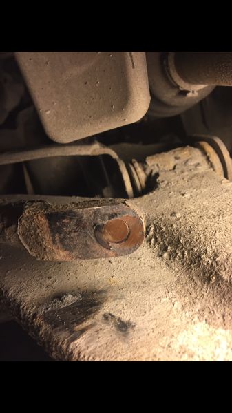

Takasinlaittohan menee helposti, kaikki irti niin laittaa vaan takasi.. Eipä sekään menny hyvin. Kumin pidikkeiden vastakappaleet pyöree holkki hitsattu kelkkaan. Tottahan se petti ja pyöri tyhjää
Rälläkällä se kärki pois vastakappaleesta, pultti poikki ja kokonaan läpipultti tilalle.
Pakoputken lämpökilpikin näytti irronneen. Häpeäkseni myönnän et porakärkisellä ruuvilla vetäsin kiinni. Niissä kiinnikekohdissa 2cm reikä, mihin se kiinnike tulis kiinni on ihan ruostuneita. Täytyis ottaa tuo alustakin työn alle. Toistaiseksi löytyy vielä kovaa tavaraa mut pitäis rapsia ja suojata ennenku joutuu hitsailla.

Eteen koiranluut oli tarkoitus uusia, tietysti vaikeimman kautta rälläkän kanssa:
Apparin etuiskarista löytyi tälläistä
Ja vielä lisähaasteeksi alapallon kumissa reikä
Onneks tässä nyt aikaa maaliskuun loppuun, mutta ylimääräistä hommaa taas teettää. Vaihtuu sitten alatukivarret molemmin puolin kun kerran aloittaa.
Suuntaukset ku kuitenkin menee pieleen, raidetangotkin kaipaa uusimista.
Tyhjäkäynnin seilaaminen on edelleen ratkaisematta. Epäilen viallista termaria, ei ihan täyteen lämpöön pääse missään vaiheessa, jotain vaikutusta silläkin lie. Kotimainen merkkifoorumi ei ihan ole vastausta tarjonnut (tottunu tän kanssa liian hyvään ), ulkomaan foorumeilla juttua et kaasuläpän alta löytyy joku putki/letku joka tyypillisesti menee halki, pitäis sekin tutkailla läpi kun vaan aika piisais.
Täytyy sieltä siis aloittaaa, kiitoksia tuohan tekee semmosta et välillä nostaa kierrokset lähes 2000 kun painaa kytkimen pohjaan, on siellä muutaman sekunnin ennenku tasaantuu. Tekee saman myös pysähtyessä, jarrua painamalla putoaa takas alle tonniin. AP vuotoa epäillyt, mutta startpilottia pari pulloa suihkinut, ei mistään tunnu ylimääräistä ottavan, joten läppäkotelon sisäinen ongelma todennäköinen
Rouva reissulta palatessaan kertoi että vallan hulluttelemaan oli auto ryhtynyt, nyt koko ajan piti kierroksia korkealle. Koeajolla saman totesin, kytkimen kun painoi pohjaan kiersi kone jo 4000 hujakoilla. Siispä väykkä pakkaseen ja foordin pellin alle.
Ensimmäinen huomio, jäätä kaasuläppäkotelossa.
Kotelo irti ja putsailua. Samalla kävin kaikki käsiin osuneet ap-letkut läpi. Muuta ei ollut kuin jarrutehostimen letkun kiinnikeholkista pari kynttä murtunut. Ei tietenkään ole letkua kotosalla, huomenna 5mm sisähalkasijalla olevaa letkua ja vaihdan varuiksi kaikki. Lankku ajoilta opittua: jos käynti känkkää niin ekana kaikki ap-letkut vaihtoon vaikka näyttäs ehjältä.
Tuohon ajattelin soveltaa kutistesukkaa lisätilkkeeksi.
Osat kasaan ja käyntiin. Kuuluu melkoinen suhiseva ääni kaasuläppäkotelon tienoilta, kaasua ku antaa nii pitää turhan pitkään korotettuna mutta laskee kuitenkin nyt itekseen. Suhina toki katoaa kun kierrokset nousee. Startpilotti ei tehny mitään, ei sillä ku nyppäsin yhen letkun irti ja siitä suoraan imusarjaan -> ei vaikutusta.
Seuraavaksi lisäilmaluisti irti, puhdistus jälleen ja takas kasaan -> ei muutosta. Kokeilin käytellä myös ilman sen johtoja, alkuun suhina jopa paheni mutta sen jälkeen ei juuri merkitystä oliko johdot kiinni vai ei. Jollain pitäs nyt vaan selvitellä mistä vuotaa. Enkä sieltä ulkomaan foorumeilla esiteltyä kovaa muoviputkea löytänyt.

Pullahti ihan itekseen pois, ei ihme et klonkutti.
