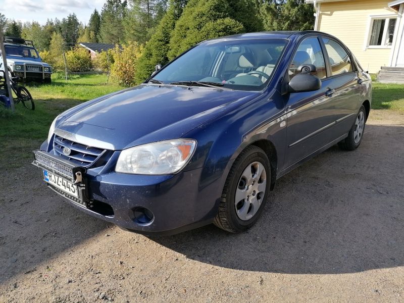

Viestiketjua lueskellessani sattui tämä lisävalojuttu kiinnittämään huomioni. Oli kyllä kaikkien aikojen paskinta ledpaneelia kun kapealla melkein sinisellä valokeilalla varustetun waven kaveriksi laitoin typhoonin tekemään valopalloa keulan eteen :lol: :mrgreen: varsinkin kun vertaa nykyiseen yhteen Storm 20 lamppuun.
Tällä on tullut ajeltua jonkin verran. Joutaisi taas pois ajosta, jos jahtiautoksi ottaisi wanhan kunnon suzukin loppusyksyksi...
Ceraton mittariin pyörähtää ihan näillä näppäimillä 240000 km.
Niin se vaan tuokin tulee ensi talvena viettäneeksi 4 vuotta meillä, reilu 20tkm tulee 4 vuoden kilometrit olemaan.

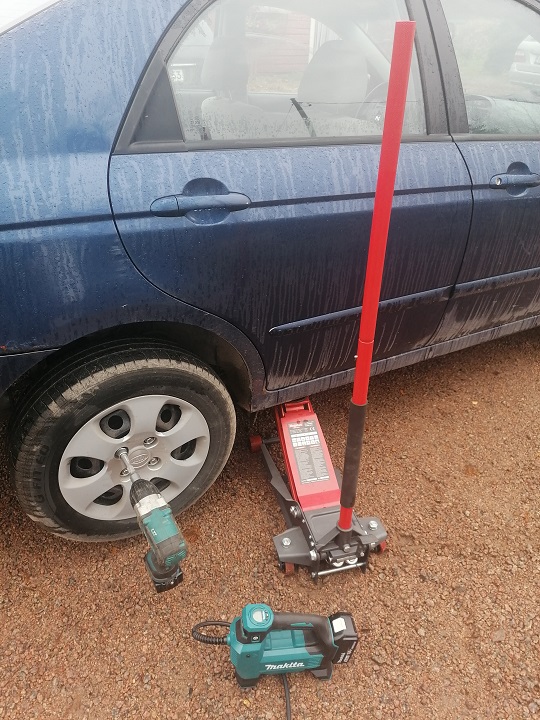

Talvirenkaat alle. Eipä ole liukkaita kelejä vielä ollut.
Nyt on pulttikoneen ja kompuran lisäksi tunkkikin "kohdallaan". Vielä asvaltti pihaan niin olisi lähes mukavaa hommaa renkaita vaihtaa.
Tai niin iso talli että mahtuisi siellä.

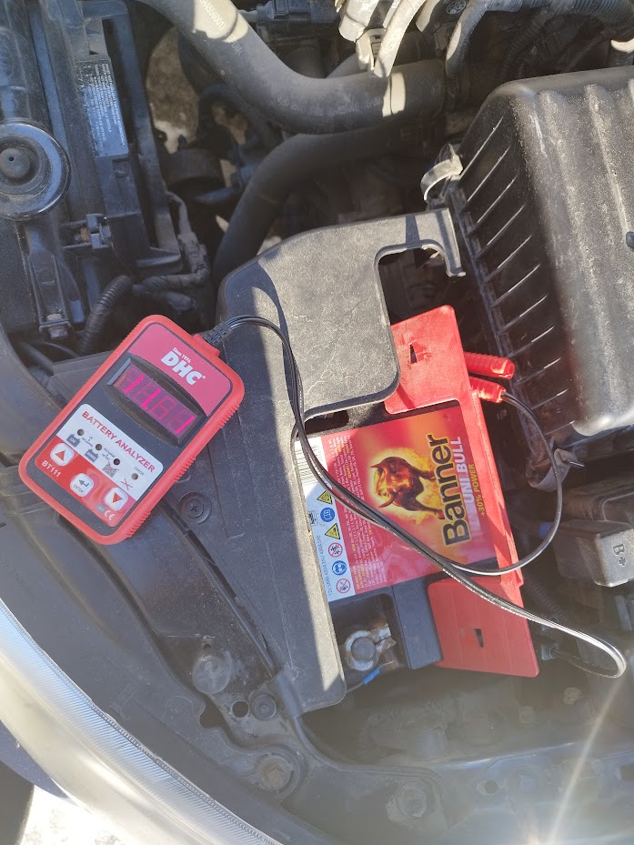

Se on jo Ceratokin yli 4 vuotta pihaa kaunistanut :shock: :happy: ja kolme viikkoa olisi nyt aikaa katsastaa.
Ajattelin ottaa liikennekäyttöön joksikin aikaa ennen leimaamista, kun takajarrulevyt ei enää ihan ruosteettomat olleet edelliselläkään leimalla :roll: ja tuskin ovat siitä puhdistuneet auton seistessä pihalla :roll: no jos pääsiäisen seutuun alkaisi ajella.
Onpa tuo nätisti käyntiin lähtenyt kun olen pihassa lumitöiden edestä siirrellyt, tosin akku tuntuu purkautuvan melko tyhjiin muutamassa viikossa.
Liekö Banner loppunsa edellä, onhan se ainakin tuon 4 vuotta vanha.
Silloin oli kovin uuden näköinen kun auto meille tuli, kuten myös laturi näytti vasta vaihdetun.
Itse asiassa käynpä akkutesterin kanssa pihalla per heti :idea: ja laitan lataukseen myös :arrow:

Viikko sitten käyttelin cerato kymmenisen minuuttia, juuri ja juuri jaksoi käynnistyä.
Eipä siellä akussa ollut kuin 11,61V ja testerin mukaan 206A (450A ilmoitettu EN) mutta kuitenkin akku OK, vaan ladattava.
Ctek lataa elvytystoiminnolla, eiköhän tuo siitä herää kuntoon kunhan auto on lähes päivittäin ajossa.
Hauska tuo akku, kun tuplanavat.
