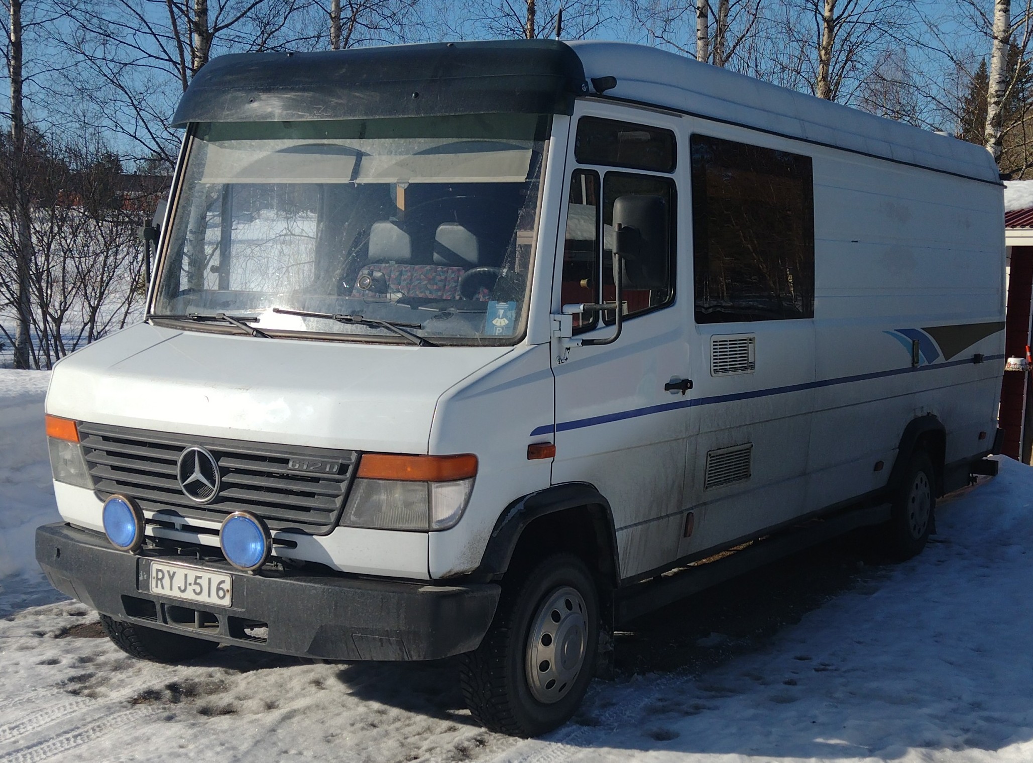

Re: Lankku-penkki Corolla ja vähän muitakin vehkeitä
Actros piti viedä päivähoitoon alkuviikosta, tulikin sitten vapaapäivä yllättäen.
Joutessani käytin carinan "välikatsastuksessa" ettei vaan vahingossa korjata väärästä kohtaa. Etupyörän laakeri väljä ja pari niveltä, joku rotan kolo myös löytyi eli ei pahoja. Kyllä yli puoli miljoonaa rullatussa tojotassa jo pitääkin olla jotain pientä ropattavaa.
Tänä aamuna pojan kanssa kokeiltiin kurkkia että mistä se mahtaa vuotaa öljyä, suodattimen jalka on märkä, joko vuotaa siitä tai sitten valuu ylempää turbolta. Siinä samalla satuttiin vahingossa löytämään pumpusta syöttöruuvin, pitihän se vähän ruuvata, ehkä vajaa puoli kierrosta. Tyhjäkäynti nousi hiukan ja kummasti piristyi. Ruuvista piti vain ensin saada plommi-rengas irti, onnistui pikku ruuvarilla. Ei tuo mustaa vielä tupruta mutta ei kyllä välttämättä tarvitsekaan, kulkee vain eri kevyesti. Moottorin pesu pitää ehkä suorittaa että saa sen vuodon paikallistettua... Taas niitä tulevia rojekteja.
Ennättihän tuo letukka olla vajaan vuoden omistuksessa... Luulin että olisin päässyt jo mersuista eroon mutta toisin kävi, tänään se vaihtui 612 vario merssuun. Kevyt k-a, 8 -paikkainen, petipaikat ainakin neljälle, Webasto lämmitys, kaasulla liesi ja jääkaappi, mikro ja kahvinkeitin. Takaosassa ulos vedettävät työkalu laatikot, paineilma kompura, vesisäiliöt molemmilla puolilla. Ollut motocross huoltoautona.
Syöttöpumppu vissiin kujeilee, ei kestä tehdä ollenkaan moottori jarrutusta kun vetää itsensä vikatilaan. Vedot häviää (ne loputkin) ja sinistä savua tupruttaa savupiipusta. Lähtöpisteessä tankkasin täyteen, polttoaineen sekaan kippasin 2T-öljyä ja x1r suuttimien puhdistus ainetta, ei vaikutusta asiaan. Ed.omistaja oli kysellyt muutamalta korjaamolta, kaikilta sama diagnoosi, ennakon säätö jumittaa pumpussa.
Mukaan tuli ehjä pumppu, suutin putket, 4/5 suutinta, se viides suutin on rikki.
Onko pumpun vaihto minkälainen operaatio? Kuinka tuohon saa lisää vetoja?
Eräs Mersu harrastaja osasi kertoa että om606 koneen turbo pitäisi käydä tuohon suht helposti ja joku evry mod kannattaisi tehdä.
Kyllä ei vanhassa kakssatasessa ollut mitään evrymodeja, pumpusta ruuvia oikeaan suuntaan ja savu sakenee.
Mistä löytyy turbo edullisesti ja mikä on se evry?
Kyllä kait tuohon seppä-erkki sovittaa vaikka Scanian turbon, saattaa olla että ei vaan toimi kuten pitäisi...

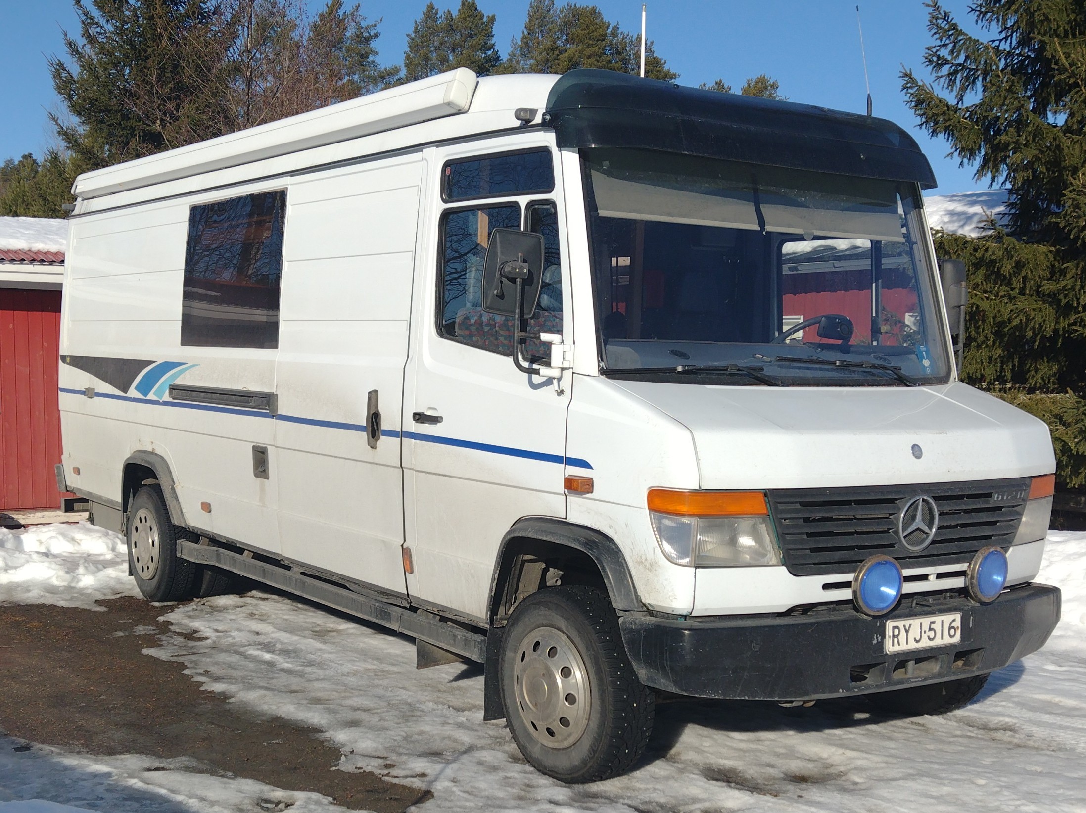

Vario 2,9 koneella on varmasti mielenkiintoinen lähtökohta. Ne variot millä olen ajanut oli jollain isommalla koneella. Koskaan en saanut itselleni hyvää ajoasentoa. Matalilla kierroksilla mennä jurnitti ja kokoisekseen vähäruokaisia.
Käsijarru toimii ilmalla? Kuivain kannattaa huolehtia ja järjestelmään sitä ”voitelevaa” jäänestoa talvella. Etuiskarin alapäiden pultit eivät kestä routaheittoja.
Lämmityslaitteen kenno on kohtalaisen tympeessä paikassa.
Kansa vaatii kuvia.
Onnea uudelle projektille
Kansa vaatii kuvia.
Tämän päivän tutkinut tuota (välillä piti ottaa päiväunet, vapaapäivästä ilo irti), isoimpia polttoaine vuotoja tilkinnyt ja muutenkin tutustunut kamppeeseen. Nelosen suutinputken juuresta vuoti, paluulinjan letkuja piti uusia ja suodattimelle tuleva putki vuoti liittimestä. Vuodot loppui ja lähdin kokeilemaan auttoiko asiaa... no ei auttanut. Kovan kiihdytyksen jälkeen saavutin poimunopeuden, vähän yli 80, nostin jalan kaasulta, kuului aivan kaamea pamaus kuin olisi tykillä ammuttu. Ei ihan mennyt housujen vaihdoksi mutta melkein. Pysäytin ja ihmettelin mikä vi--u tälle nyt tuli, hirmu pörinä kuuluu alta... Räjäytti sitten pakoputken moottori jarrutuksella. On tuossa pumpussa ehkä jotain häikkää...

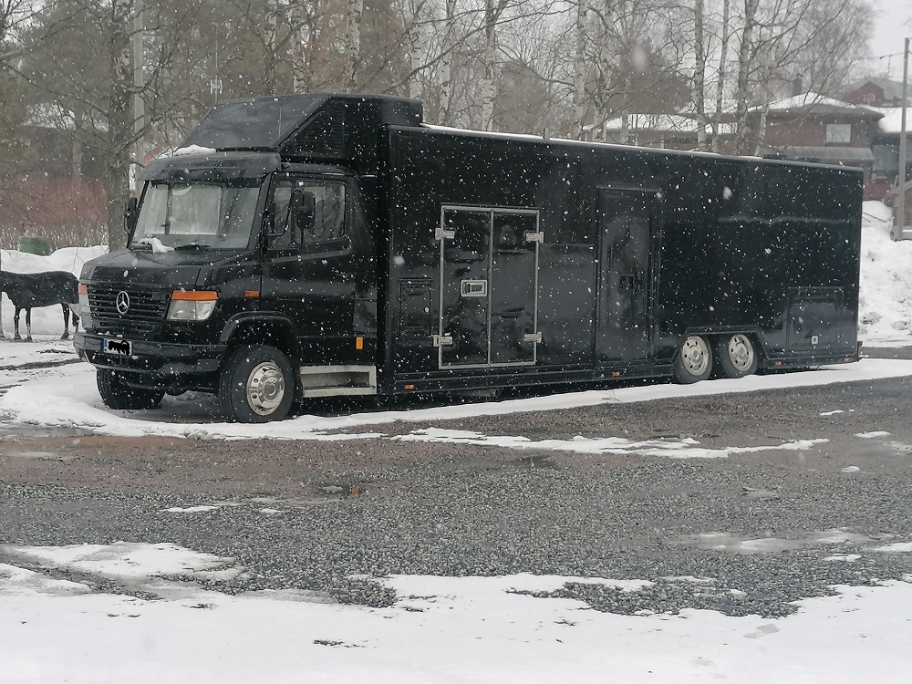

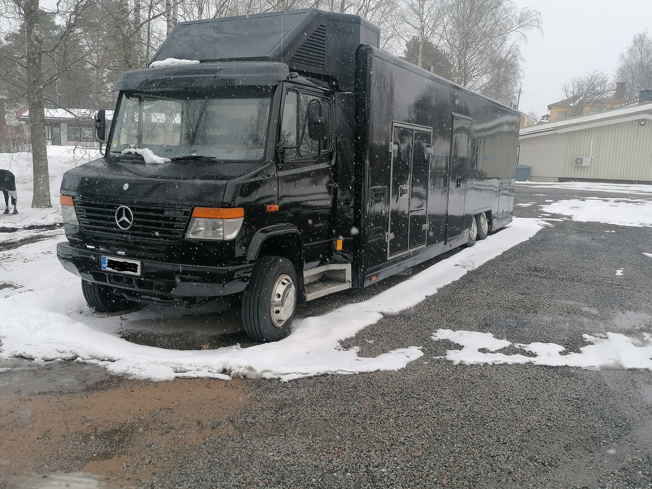

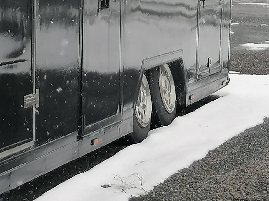

Rassaamisessa on semmoinen pieni ongelma, ajan puute... Huomis iltana vaihto, poika tulee reissusta ja minä lähden, ehkä jo lauantaina kotona. Sitten se on hyvä jo sunnuntaina lähteä uudestaan reissuun.
Ottaako joku merssu-seppä tuosta kopin, jos sattuu olemaan joutilasta aikaa eikä mitään tähdellisempää tekemistä niin laittaisi tuon super-marion rokkaamaan.
Nolla viisisataa viis 7910 kolme numerosta tavoittaa
Tälle päivälle oli varattu aika pumpun vaihtoon paikalliseen KL liikkeeseen, aamulla soittivat että heillä ei ole työkaluja eikä nosturi nosta noin isoa autoa. Mitähän ihme työkaluja siihen tarvitaan, heittokello ainakin mutta mitä muuta? Konekopan kun aukaisee niin pumppu on siinä nenän edessä, välttämättä tarvitse nosturia ollenkaan.
Kaverin kanssa tuumailtiin että etsitään luontaisen poistuman kokenut väykky 290td koneella, vaihdetaan koko kiuas sitten samalla. Tosin om606 kiinnostaisi tuohon enemmän, ei vaan taida tila riittää, joutuu hiukan mittailemaan ja tutkimaan saako mistään nipistettyä tilaa lisää.

Pitkän huiskea akseliväli...

Taitaa tuo vario herätä henkiin tai sitten viimeisiään vetelee. Viime viikonloppuna se oksenti savupiipustaan jonkun karvapallon, hiukan oli nykäissyt ja Rantsilan suoralle ruutannut mustan savupatjan, sen jälkeen oli alkanut kulkemaan ihan eri tavalla, saavuttanut jopa huiman poimunopeuden 110 km/h. Moottorin käynti äänikin oli muuttunut.
Ehdin tuossa jo kysellä ivecon konetta sekä vaihdelaatikkoa, ei ollut sopivaa mutta ilmoittaa kun tulee. Joitakin nelos koneita olisi mutta jos kuutosen kokeilis sovittaa.

Se ei ollut pitkä yhteis elo varion kanssa, lähti uuteen kotiin. Vahvasti olin siinä uskossa että letukan ostan varmasti, yhdestä vanista jo vähän kauppaa väännettiin. Viime viikonloppuna kaveri mainitsi veljensä auton olevan myynnissä, saman tien katsomaan ja kokeilemaan. Emäntä tykkää ajaa tuolla, myyjä hyppäsi kyytiin ja lauantai ilta rällättiin/ryypättiin, sunnuntaina tehtiin kaupat kun pää oli selvinnyt. Ei ole letukka vaan bussi mallin Transit. Kaveri sai tänään korjattua ilmastoinnin, edessä ja takana omat kylmäkoneet. Rekisteröity 1+6 k-a, paripyörä alustalla, tavaratilan pituus 2,3m. Emäntä on vajaan viikon ajanut tuolla kaikki ajot, tänään tankkasin täyteen, kulutus 13,5 satasella seka ajossa, valtaosa nurkka pyörittelyä. 140hv 2,4 koneella. Viime sunnuntai iltana oli ensimmäinen ostaja ehdokas kiertelemässä ransua, on kuulemma just tuommoista etsinyt, ei emäntä antanut lupaa myydä...
