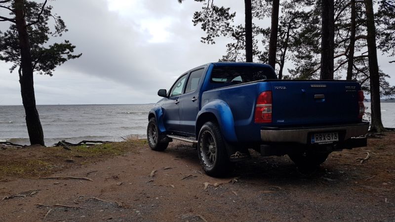

Mika.T kirjoitti:
Tässä hiluxissa taitaa olla jo hiukkassuodatin ja j120 cruiserissa ei moista ole.
Joo voihan tuo vaikuttaa asiaan,jollain 205r 16 kumeillahan nuo kulutuslukemat on mitattu.
Mutta se ei ole kynnyskysymys mitenkään.
Viikonloppuna käytiin lauantai-sunnuntai Pietarissa.Menomatka ajettiin Koivisto Terijoki reittiä.
Mukavan rauhallinen tie M10 ruuhkiin verrattuna,mutta varmaan tien kunto vaikuttaa asiaan.
Viipuri Koivisto väli paikoitellen niin huonossa kunnossa etten henkilöautolla viittisi siellä huvikseen ajella.
Siinä kun on isot satamat,Uuras ja Koiviston öljysatama niin raskasta liikennettä riittää.
Koivisto Terijoki taas on oikein hyväkuntoista tietä.

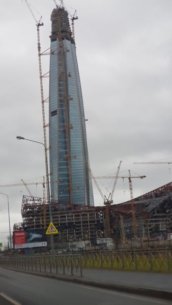

Samalla kun tuli rantareittiä pääsi näkemään Gazpromin tornin tilanteen...näinköhän pääsee ensikesänäkään tuonne maisemia ihmettelemään..
Pietarissa ei mitään ihmeellistä,hotelli ihan keskustassa Kazanin kirkon takana.Parkkipaikka olikin remontissa ja joutuikin taas jättämään kadun varteen parkkiin.
No,oli siellä arvokkaitakin autoja.

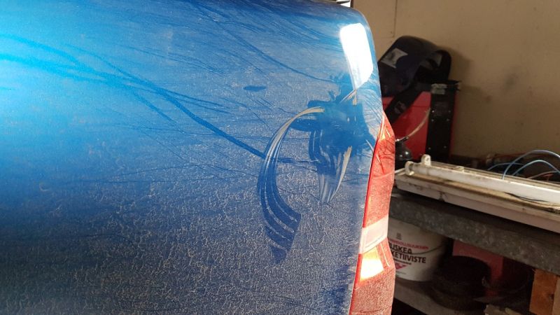

Paluumatkalla eilen Viipurissa huomasin että joku osunut lavan takasivuun.Outo juttu kun tullut ajomatkan aikana.Pietarissa jouduin yksissä valoissa pysähtymään silleen että perä jäi vähän suojatielle.En kyllä huomannut mitään,jälki niinkuin polkupyörän tangon kumia,lähtee hankaamalla pois.

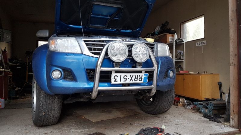

Tänään sovittelin lisävaloille uutta rautaa keulaan,vesijohtoputkesta tehdystä meinaa ruoste tulla maalin läpi.
Ostin Torista käytetyn,Pajerossa taisi olla ollut,kiinnikkeet tietty meni uusiksi mutta jotenkin se sinne asettui.Toki uusi merkkikohtainen olisi kova juttu,mutta niin olisi hintakin sitten.

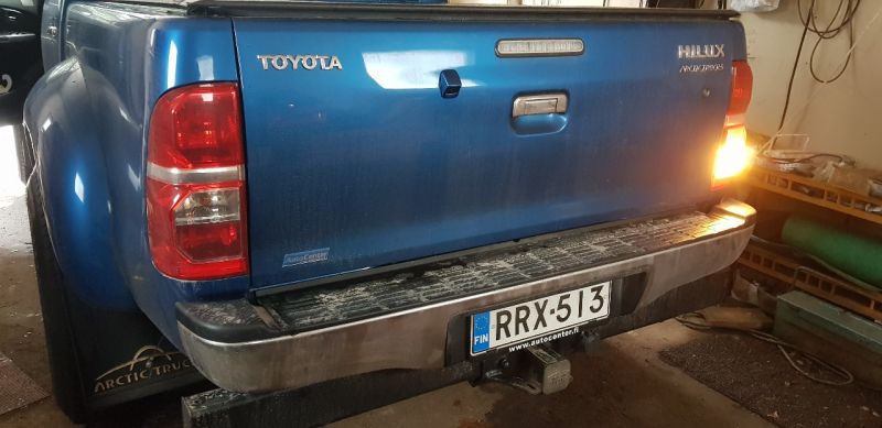

Eturekisterikilvestä saattaa tulla sanomista, jos sattuu oikein niuho viranomainen kohdalle... :shock:
Viestit: 4375
Kilpi on hienosti paikassan ja vaikeudetta luettavissa :)
Viestit: 1721
Joskus A8:ssa laitoni takakilven vastaavanlaisesti. Sain ihan rauhassa ajella yhden talven.
Viestit: 4375
prehistorik kirjoitti:Eturekisterikilvestä saattaa tulla sanomista, jos sattuu oikein niuho viranomainen kohdalle... :shock:
Myös taka kilvestä
samanlainen kura loska keli kuin nyt
maksio marka aikaan 700mk
ajoneuvvon taaempi tunnus kilpi ei vaikeudetta luettavissa
tämä keskellä ei mitään 4tiellä jossan pohjanmaalla
oma vikahan se oli kun en huoltoasemien välillä käynnyt
kädellä pyyhkimässä kuraa ja loskaa kilvestä :roll:
paskalakin ilme oli kyllä kokorahan arvoinen kun sillä allekirjoitatamattomalla sakko lapulla
pyyhin ensin kilven ja sen jälkeen loppu sijoitin sen bussipysäkin roskikseen
näin kamera valvonnan aikaan

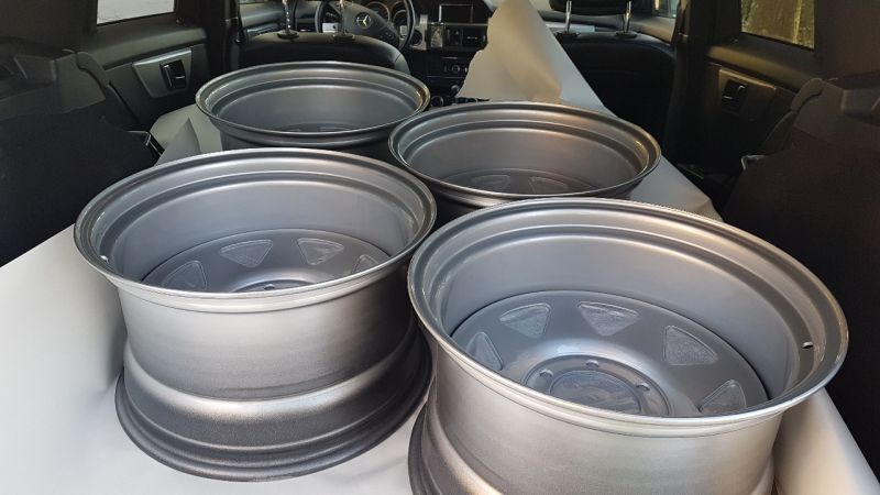

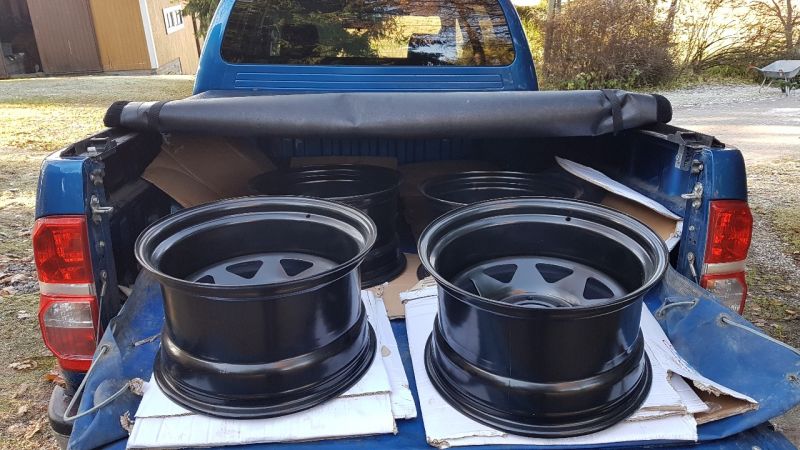

Mutta joo niinkuin jo mainittu,Hiluxin mukana tuli vain yhdet 10x17 aluvanteet,viime talvi meni niillä.Nyt ajattelin ostaa noille Hakkapeliitta LT kumeille oikein talvivanteet.
Ei muuta kuin Jack Wheelerin 10x17 valuveljed tilaukseen,ja joku olikin yhtenä päivänä paiskannut laatikot tallin oven eteen.
Kätevää kun raskasmetallivanteet on valmiiksi pohjamaalissa,valitsee vain värin ja vie maalaamoon.
Viksuna kaverina kokeilin vannetta taakse jotta hyvin mahtuu ja rengasliikkeeseen.
Sitten kun laittelin alle niin ottihan tuo edestä kiinni satulaan.

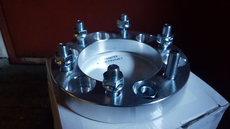

Näissä vanteissa et - 44,´vakiona´ et -52,ja jotain 8 milliä olisi tarvinnut tulla ulospäin mahtumisen puoleen.
Tilasin sitten kuitenkin pienet pultattavat prikat,olemassaolevat 50 mm. olisi vähän turhan rajut.
Nyt asettuu renkaat melkosen tarkkaan pyöräkotelon ulkokulmiin,edessä et - 69 ja takana - 74 :twisted:

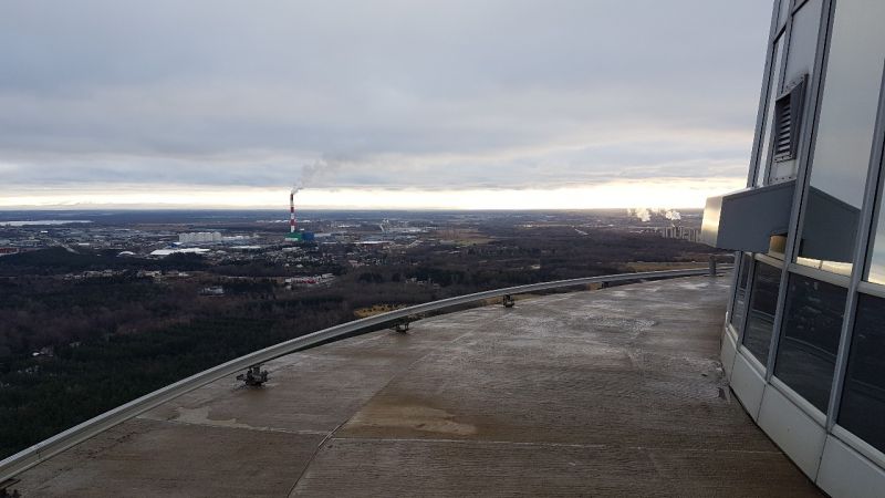

Tänään tuli käytyä pitkästä aikaa teletornissa.
Ei mitään uutta/mullistavaa, katto vuotaa ja lattiassa on reikiä :)
Tuohon reunalle pääsisi lisämaksusta kävelemään. Oltiin sen verran ajoissa liikenteessä että eiliset Viru valget vaikutti mielialaan, eli saisivat maksaa minullepäin..
Tänävuonna joulutorilla vähemmän kojuja/myyjiä kuin yleensä aiemmin. Ja etenkin yöaikaan siellä on rauhallista.
Liikenteessä sujunut tähän asti mukavasti, raitiovaunujen kanssa mennyt hyvin kun ei oo tarvinnut olla ensimmäinen auto joka joutuu pysähtymään.
Minä ainakaan niitten pysäkkejä muista.

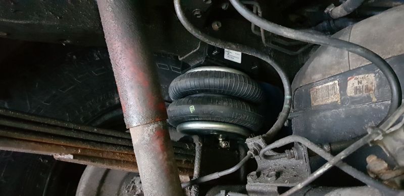

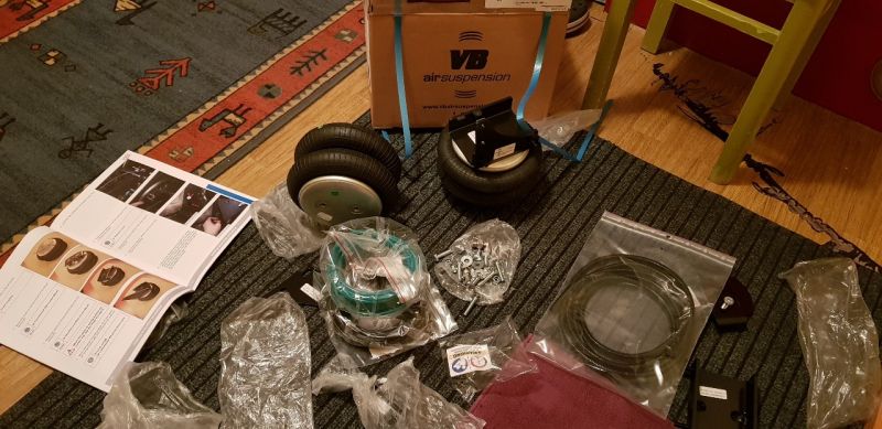

Jouset tuli ja alle menivät.
Ja tuntuu kyllä että oli hyvä investointi. Juurikin tuo takajousitus oli LandCruiserin jälkeen takapakkia.
Nyt mentiin asiassa eteenpäin :D
Viestit: 7437
Lehtijousetkin kannattaa pitää hyvässä rasvassa niin eivät mene ihan tönköksi kun lehdet ei pääse tarttumaan toisiinsa kiinni.
Minoon Kirmaajaan miettiny ilmalisäjousia purkaamolta jonnii kuormurin hytin pusseista. Miten tuo on ero palje-/pussijousissa toiminnaltansa ja millä pusketaan hönkää keuhkoon? Ladan pumppu paksiin?
Mika.T kirjoitti:Lehtijousetkin kannattaa pitää hyvässä rasvassa niin eivät mene ihan tönköksi kun lehdet ei pääse tarttumaan toisiinsa kiinni.
Rasvattu kovapahvi joka lehen väliin. :wink: On retvakat resorit ja hyvin kiikkuu. Kuiva monilehtijousi korvaa kyllä jollain tapaa kuolleen iskarin. Kitka vaimentaa huojuntaa. Kuiva jousi on vaan pahempi katkomaan lehtiä, jos on siihen taipuvainen, eli siis vähemmän taipuva jousi. :D Vanhoissa Rollsseissa on neppareilla nahkasuojukset pakkojen ympäri, jotta rasva (esim. lampaantalia ja grafiittia) pysyy tallessa ja kura ulkona.
Viestit: 4499
Joo tulikin laitettua väleihin spray vaseliinia kun oli perä nostettu vetokoukusta ilmaan.
EasyRider kirjoitti: Ladan pumppu
Vaikka niin.Tässä sarjassa oli kumpikin jousi omassa linjassa että voisi säätää paineet kuorman mukaan eripuolille .
Näin pienessä autossa ei moiselle tarvetta joten hain pari t kappaletta ja akselilla jouset yhteen,yhdellä letkulla veto konehuoneeseen.
Konehuoneeseen painemittari ja siitä riittävän pitkä pätkä letkua ennen venttiiliä,voi jos haluaa vetää johdon kabiiniin rattiakselin vierestä ja säädellä painetta sytkäriin liitettävällä kompuralla.
Näihinhän myydään noin kolmensadan hintaan sarjaa missä komppressori ja sisälle tulevat mittarit ja kytkimet.
Ite en sellaista halua kun ei näissä ole nykyään turhaa tilaa moisille.

Spacerit nyt ei ihmeemmin vaikuta ajoon muuta kuin ei tuo mahdu normiautojen uriin. Ja ohjaus jäykempi kun alkaa olemaan outsettiä niin paljon.
Ennen sai olla vain vanteisiin kuuluvat spacerit, siis jotta leimalla kelpasi.
Voihan tuo olla että nykyään se tuv-hyväksyntä riittää…
