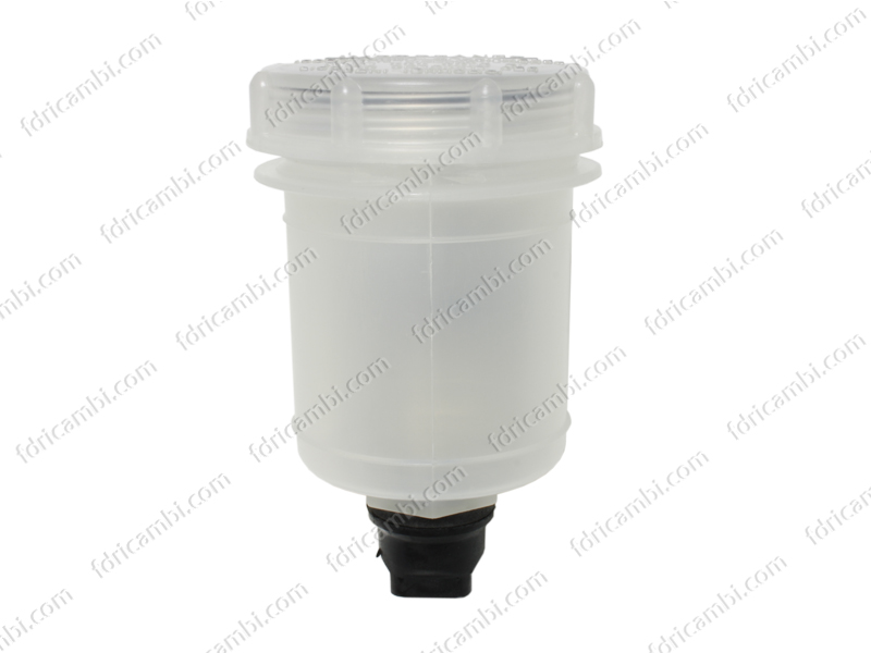

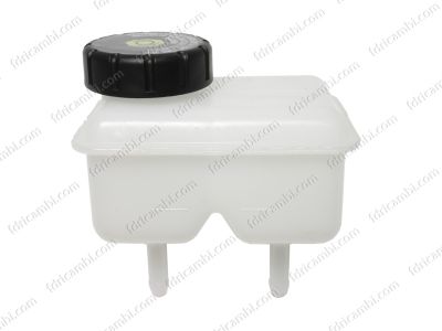

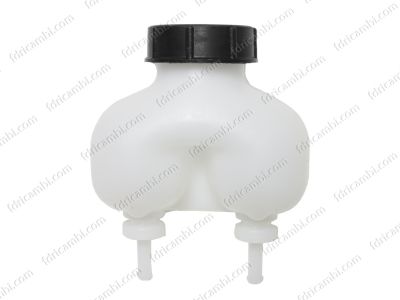

Ongelmana 2-piirijarrukonversiossa on ettei keulassa ole oikein tilaa kaksiosaiselle jarrunestesäiliölle.
Olen miettinyt nykyisen säiliön jakamista väliseinällä kahteen osaan ja uutta pohjaa jossa on kaksi letkulähtöä. Mutta en ole vielä keksinyt miten tämän pystyisin toteuttamaan..
Laitan tähän kuvat jarrunestesäiliöistä. Ensimmäisessä kuvassa Ricambin myymä uustuotanto-osa Fiat 600-malliin. Pohjaliitin on erinäköinen kuin autossa olevassa alkuperäisessä.
Toinen mahdollisuus olisi käyttää Fiat 126-mallin jarrunestesäiliötä mutta sen kiinnittäminen pinta-alennuksena vaatisi muutoksia rakenteeseen. Kuvassa Ricambin myymä uustuotanto-osa Fiat 126-malliin. Pohjaliittimet ovat erinäköiset kuin autossa olevassa.

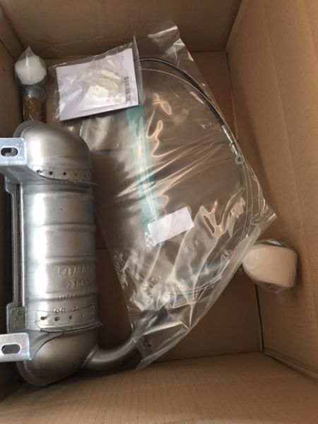

Kusti polkenut ja toi tavaraa
- istuinsuojat
- helmalistojen kiinnikkeet, pakoputki, kaasuvaijeri, tuulilasinpyyhkijän sulat

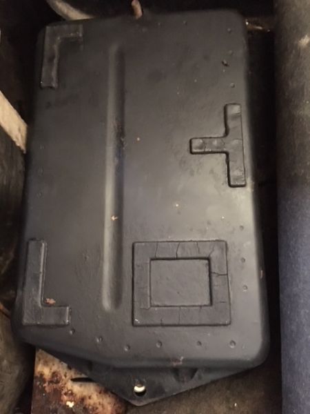

- akkukotelon kansi

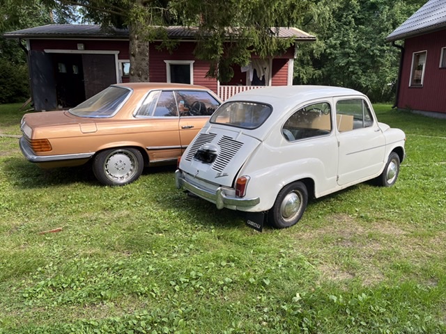

Käytin Fiiua ulkona tallista kun piti saada sen takana ollut museo-W123-mersu liikenteeeseen. Käyntiin saamisessa meni parin tunnin verran kun akku oli melkein tyhjä ja täytyi varailla sitä ja lopulta ottaa vielä lisävirtaa mersun akusta että sain käyntiin. Myös ryyppyjä suoraan kaasuttimen kurkkuun täytyi antaa muutama.
Autossa olisi ennen museotarkastusta vielä pientä viimeistelyä: laittaa helmalistat kiinni, kumimatto asentaa takaistuimen taakse, alkuperäisistuimien kangasta olevat istuinsuojat asentaa paikalleen. Vanteiden maalipintaa täytyisi korjailla. Pakoputken läpiviennin huopaeristeen kiinnitys. Auto täytyisi vahata ulkoa ja pestä sisältä. Menee kuitenkin jonkin aikaa, koska joudun tekemään toisen harrasteauton hitsaushommia ensin.

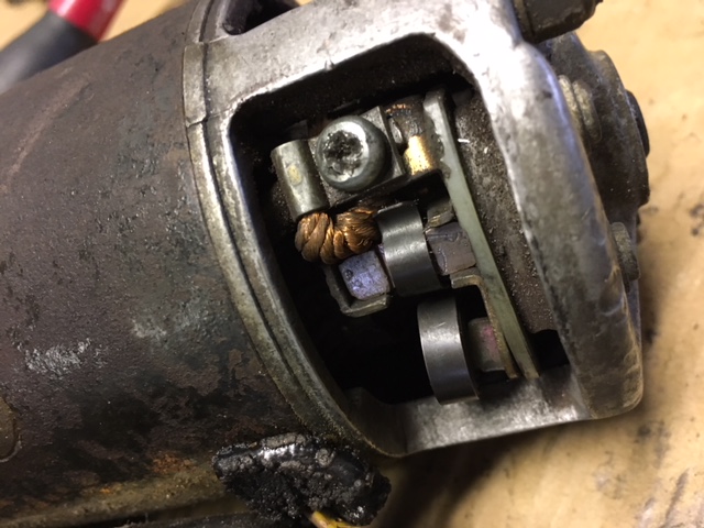

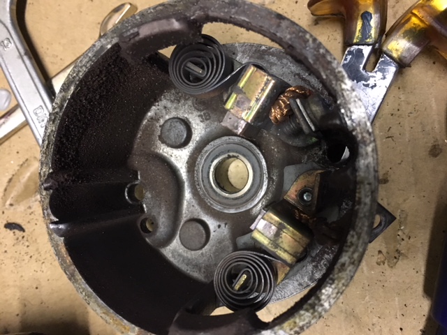

Avasin startin päästä peltipannan jolloin hiilet tuli näkyviin. Toinen hiilistä oli jo aika kulunut mutta sitä painavava jousi oli luiskahtanut yli ja kanitti hiilen pidikerunkoa vasten. Kokeilen taivuttaa jousta lyhyemmäksi jos sillä konstilla saisi auton käyntiin ja ajettua talliin. Täytyy laittaa uudet hiilet tilaukseen.
Laturin pinnasta on maali karissut pois muttei pinta ole käsittääkseni ruostunut, patinoitunut vaan :roll: .

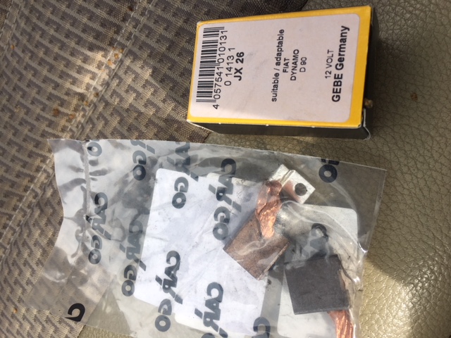

Tilasin startin hiilet (2,90 €) Motonetin kautta. Ei näyttänyt olevan hyllyssä misssään Motonetin tavaratalossa eikä verkkokaupassa, joten saa nähdä pystyvätkö toimittamaan. Katsoin myös Hollantilaisen Rigambin verkkokaupan ja siellä olisi hyllyssä 5,90 €, mutta rahti on parikymppiä päälle, joten sieltä ei kannata tilata kuin jonkin isomman tilauksen yhteydessä.

Vaivaisesti urahti vaan startti ja alkoi naksumaan. Olisikohan laakeri loppu ja ottaa roottori kenttiin kiinni? Pakko varmaan alkaa purkamaan kunnolla kun ei tähän hätään mistään tuollaista startttia löydy.
Sharedoc
Viestit: 499
Liittynyt: 30.8.2012 19:19
Re: Kaappari-Fiat 600 liikenteese
Viesti Kirjoittaja Sharedoc »

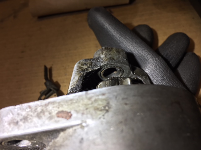

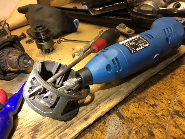

Purin startin. Roottori ottanut kenttiin kiinni, siksi ei pyöritä. Eikä siinä ole oikeita rullalaakereita vaan liukulaakeri molemmissa päissä. Roottorin akseli vaan pyörii helassa.
Ööö... nyt tule tenkkapo millä korjata tämä muinaistekninen liukulaakeri. Ei ole sopivia kupariheloja eikä rotsausvehjettä. Enpä keksi muuta konstia kuin lyödä laakeri pois koolista ja kääntää laakerit toisinpäin jos ulkosivu olisi vähemmän kulunut kuin sisäsivu ja takapää enemmän kuin etupää.
Näyttää ettei toinen hiilistä ei tule kovin syvälle. Täytyy kokeilla pystyykö hiilipesän yläreunasta hiomaan seinämää pois että hiili pääsee alemmaksi.
Nostalgista autonkorjausta.

Sharedoc kirjoitti: ↑30.7.2021 14:12 Purin startin. Roottori ottanut kenttiin kiinni, siksi ei pyöritä. Eikä siinä ole oikeita rullalaakereita vaan liukulaakeri molemmissa päissä. Roottorin akseli vaan pyörii helassa.
Äkiseltään tulee mieleen että jos ko startiin ei niitä holkeja saa niin mitojen mukaan etsimään
tarvike liikeestä jonkun toisen startin holkit,
tai sitten messinki/pronssi putkea ja holkitta sillä
jos ei ihan sopivaa löydy niin sitten sivuun leikamalla sopiva katkos
tai vaikka em materilasit sopivan pitunen "pellin pala" mikä sitten sinne holkin tilalle

Näyttää etupään hela olevan väljä. Kokeilen löydä sitä vähän lyttyyn jolloin se paksunee sen verran että roottori pääsee pyörimään. Pitkäaikainen korjaus se ei ole.
Otan hiilipesän seinästä vingulla ainetta pois, jolloin hiili pääsee alemmaksi.
Liitteet
Viestit: 7447
Re: Kaappari-Fiat 600 liikenteeseen
Joskus noita holkkeja tehty ihan kuparisesta vesiputkesta ja vaseliinin kans kasaan ja on toiminu vuosia.

Löin startin etuhelaa lyttyyn ja kalvoin lyhyemmän hiilen hiilipesän seinämästä ainetta pois. Näillä eväillä startti lähti pelaamaan ja sain auton käyntiin ja talliin pois sateesta. Auton lattialle oli päässyt apparin puolelle vettä, koska jossain välissä toinen etuovi oli jäänyt huonosti kiinni ja auto oli jäänyt vinoon kohtaan, kun pääsi sammumaan eilen ja tässä välillä on sadellut useampaan otteeseen. Imetin veden lattialta kangasrätteihin ja jätin auton ovet auki tallissa. Hiuomenna täytyy tarkistaa ettei kumimattojen alla ole vettä.

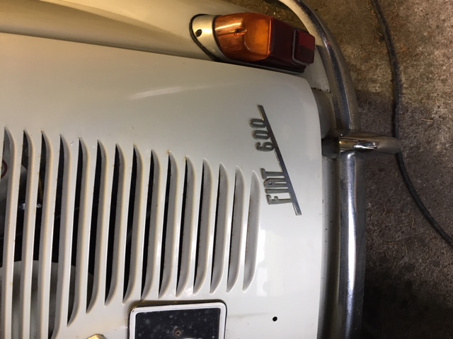

Asensin tyyppimerkinnän moottoritilan kanteen.

Startin hiilet näyttää olevan Cargo made in China. Laturin hiilet Gebe Germany

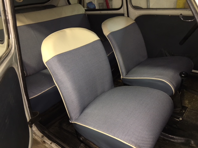

Apparin Istuimen uudelleen verhoilu onnistui kohtuullisesti mallikohtaisella verhoilusarjalla. Alkuperäiset verhoilut täytyi ottaa pois alta, muuten ei saanut mahtumaan.
Kuskin penkin verhoilussa istuinosan alkuperäinen verhoilu täytyi jättää alle, koska polsteri oli tikattu verhoilun ja juuttikankaan väliin, eikä sitä olisi saanut ehjänä sieltä pois. Minulla ei ollut toista istuinosan polsteria ostettuna. Täytyy laittaa tilaukseen seuraavassa satsissa. Yllättäen havaitsin, että kuskin penkissä on selkänojan kallistuksen säätömekanismi istuimen alla,
Takaistuimesta täytyi purkaa vanha verhoilu. Uusi meni päälle helpolla. Istuimen takana olevasta kumimatosta katkesivan irroittaessa melkein kaikki kumitötsit, joilla se on kiinni. Kiinnittäessä ehjiä tötsejä riitti vain ylärivin paikoille. Täytyy tilata kiinniketötsejä lisää.
Aikaa meni noin 5 tuntia istuinten laittoon.

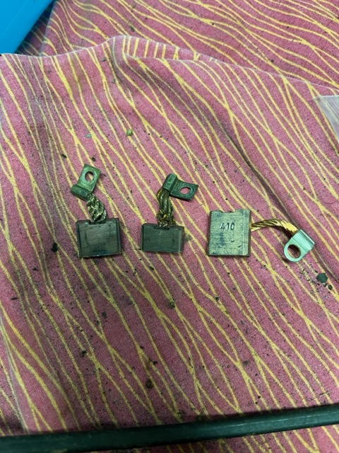

Vaihdoin varmuuden vuoksi startin hiilet.
Liitteet
Oikeimmalla uusi. Vasemman puoleiset vanhat.
