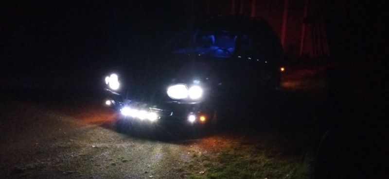

Emäntä oli sitä mieltä että pitää saada lisää valoa hänen autoonsa, hätäpäissäni laitoin walonia primen kilpitelineeseen ja ruuvasin pösön keulaan kiinni. Eihän se hyvä ole kun tulee niin hurjan alas mutta tyhjää parempi kuitenkin. Ei ihan helppo homma olekkaan saada siististi 407 pösön nokalle lisävaloa, pelkkää muovia joka kohta. Jussinmäeltä tilasin walonia Luna 800 ledbarin, mittojen puolesta sen saisi istumaan aika hyvin. Ennakko tilaus, tulee joskus lokakuussa...
V70 Volvoon myös suunnittelin valoja, Prime olisi vielä joutilaana hyllyssä mutta jotain muuta vois kokeilla. D-maXX kiinnostaisi, se mahtuisi maskiin kun vain hitsailee runkoon kiinnikkeet mutta D-maXXX kiinnostaisi enemmän, sitä ei saa istumaan oikein hyvin kun on suora paneeli... tietenkin katolle mahtuis.

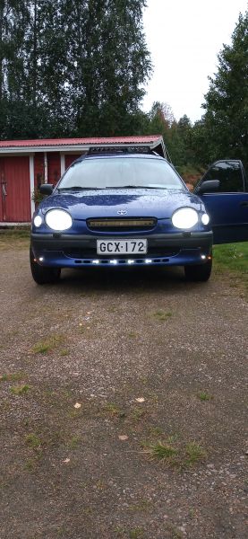

Lankku-penkki Rollo on valojen osalta valmis. Comber maskissa ja Genesis 800 katolla, ajovalot muutettu purelux sarjan ledeille, suorastaan kiva ajaa pimeällä. Peruutusvalo polttimot poika tilasi vielä jostain, pitäisi muka olla todella kirkkaat. Eteenpäin kyllä näkee hyvin mutta taakse aika huonosti eikä kehtais mitään työvaloja laittaa.

Se onkin mielenkiintoinen uutuus kattosennuksiin, tuo Luna 800, asennuskorkeus alle 5 senttimetriä.
Valokeilan muodosta ei oikein saa tolkkua kuvista, että miten näyttää leveyttä :?

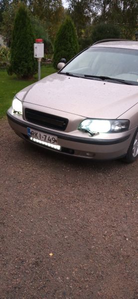

Seitenkymppiin saatiin laitettua valot paikoilleen. X-vision d-maXX upotettiin maskiin ja puskuriin kilven alle walonia prime, lähivalot muutettiin vielä pureluxin sarjalla ledeille. Lyhyet valot parantu huomattavasti, kuvio on hyvä, ei tule häiritsevää hajavaloa eikä anna radioon häiriötä. Omat pitkät on vielä halogeenit, tuottaa edes lämpöä umpioon. Molemmat paneelit ovat saman napin takana, muuttuu vielä omille katkaisijoille jossain vaiheessa. Uudet 16" kitkarenkaat alla, talveen varustautuminen jo hyvällä mallilla.

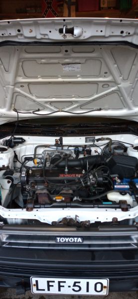

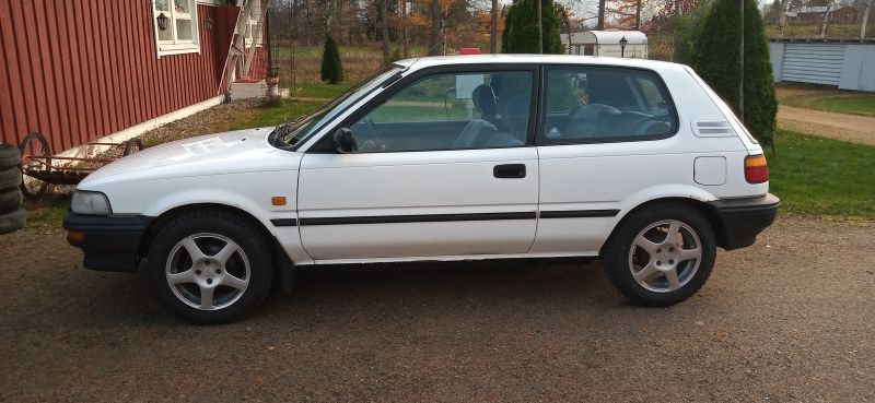

Pojan kanssa ostettiin tänään taas kimppa-projekti, toimii vara-autona ja jonkinlaisena harraste kulkineena. -90 mallin Toyota Corolla FX, 1,3 ruisku, ajettu 217tkm, just katsastettu. Uudet iskarit, tuulilasi ja jäähdytin. Kojetaulussa alkuperäinen fujitsu-ten kasetti soitin, sen käyttöohjeet mukana. Hyvin pitkälti orkkis kunnossa, nyt huolletaan ja tutkitaan että olisiko mahdollista saada museokilpiin. Huoltokirjaa selasin, jakohihnalla ajettu vasta 30tkm mutta ikää jo 7 vuotta. Pari pientä ruosteen alkua löysin, helppo ottaa kiinni vielä tässä vaiheessa, etupuskuri ei ole ihan linjassa vänkärin puolelta, varmaankin riittää pelkkä säätö. Ovien saranatapit menee vaihtoon. Ilmeisesti alusta on kunnossa kun ei kuulu ylimääräisiä kolinoita vaikka miten sitä hyppyyttää soratiellä. Äkkiseltään tulee mieleen että on niitä huonompiakin heräte ostoksia tullut tehtyä.
Moottoritiellä Volvo alkoi kummittelemaan, pellin alta kuului semmoinen poksahdus ja vedot hävisi, savua tiellä torven täydeltä. Rampille bussipysäkille parkkiin ja pelti auki, ahtoputki oli irti eikä tietenkään työkaluja mukana. Onneksi muistin että reissurepussa on meisseli, löysin sen joskus jostain ja laitoin reppuun, nyt sitä tarvittiin, putki kiinni ja ajua. Poika viisasteli että hinataan rollolla tarvittaessa...
Viestit: 29682
Corollan remmi kannattanee vaihtaa, kun ei ole työläs eikä kallis operaatio. Tuo 12V moottori hajoaa jos remmi menee poikki. Varmaan oli tarkoituskin jakopää laittaa.

Taitaa tämä e9 olla jo 5 vaihteinen, edellisessä mallissa oli valtaosin neli vaihteisia. Jakopään hilut tilattu kaikkineen, samalla kun koneen pääty auki niin uusitaan kampi ja nokka-akselin tiivisteet, vesipumppu, termostaatti, sytytyksen osat, yms... kerralla ja kunnolla. Ajatuksena on pitää tämä vara-autona, yleensä vanhat tojotat ei tarvitse talvella lämmitystä vaan riittää että laittaa lämpimät avaimet virtalukkoon. Jos akussa on virtaa ja muuten auto kunnossa, ei niin kovaa pakkasta olekkaan ettei lähtisi käyntiin.

Rotolla on tarkka lämmöistä, kannattaa se termostaatti vaihtaa jos ei lämmöt pysy puolessavälissä mittaria ajon aikana. Heittää helposti kylmäkäynnistintä päälle.

Pikku töpöhäntä tojotaan tuli tilaamani osat, öljypumppu vain puuttuu vielä. Kunhan ennätetään niin aloitetaan rassaaminen moottorin pesulla, öljyä sylkenyt päälleen turhan paljon. Venttiilikopan tiiviste vuotaa, lie kovettunut ajan myötä, siitähän se sitten kivasti valuu pitkin koneen kylkiä. Pesuaineita valmistavalle yritykselle vein tänään tavaraa, sain jotain mikrojuttu liuotinta? Sen pitäisi olla suht tehokasta, jotain teollisuus ainetta... kunhan lähtee puhtaaksi.

Uuden öljypumpun mukana ei tullut o-rengasta, onneksi LH-osalta löytyi sopiva. Nyt on moottori nipussa, öljyjä ja nesteitä vaille. Yksi alipaine letku oli haljennut päästä, ihan vahingossa satuin huomaamaan, piti sitten loputkin tutkia... Vanhan pumpun tiiviste oli ihan kivikova, lähti pikku murusina pois, ikää vasta 30 vuotta ja nyt jo vuotaa. Termostaatin tiiviste oli riekaleina ja vielä koko termari laitettu väärin päin. Venttiilit tuli säädettyä samalla, pari oli löysällä. Kaikki sytkän osat myös uusin, tulpat oli sen näköiset ettei heti kohtakaan ole niitä vaihdettu. Jospa huomenna ennättäisi jatkaa...

Remontti onnistui 😎👍 takapyörä kotelossa oli alkavaa ruostetta, pörrälaikalla pois ja happomaalia päälle. Kytkin nesteet vielä vaihdettiin kun oli aika tummat, jarrunesteet suht kirkkaat. Huoltokirjaa selasin, veikkaisin että p-a suodatin on vaihdettu 2003, ainakin silloin on käytetty Toyota liikkeellä huollossa. Lumisateella pelottelee, laitettiin jo valmiiksi nastat alle, ihan on sopivan kokoiset tähän, 185-65-15. Mittari näyttää tasan 80, gps väittää 81... Maavaraa riittävästi.
Nyt lämmöt pysyy puolessa välissä, tyhjäkäynti tasan tonnissa, lämmityslaite hönkii sen verran tulista että kättä polttaa, näiltä osin valmiina talveen.
