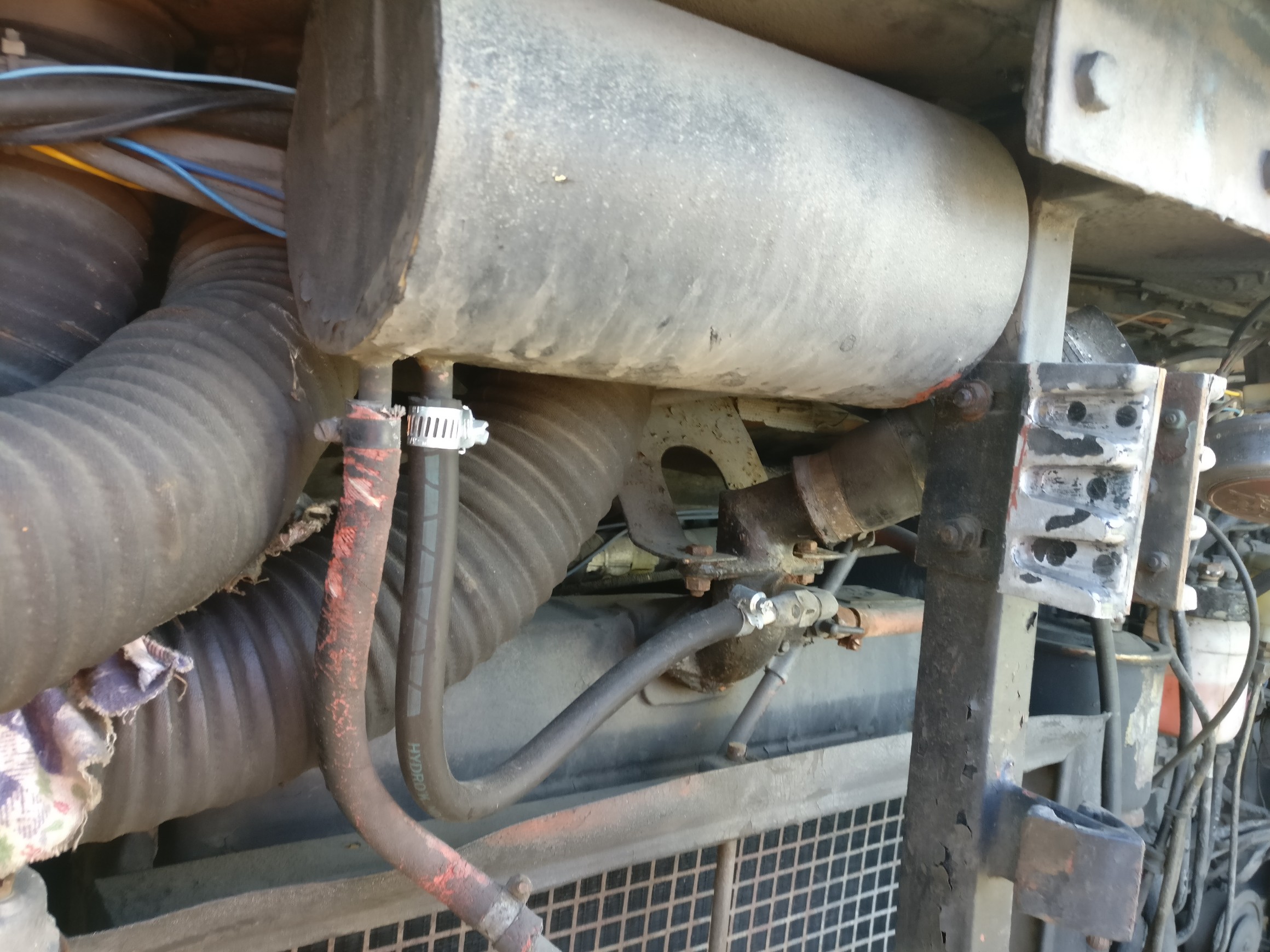

Re: Leemun linjuri
Jäähdytysnesteen tason tarkkailu aiheuttaa (henkisiä) ongelmia.
Täyttöputkessa on useampi mutka perätysten, joten kennon päälle ei ole näköyhteyttä.
Kävi mielessä, että toimisikohan systeemi jos laittaisin tuon kuvassa näkyvän peltipöntön tilalle läpinäkyvän korkillisen astian ja asettelisi sen jäähdyttäjän yläreunan tasalle :roll:

Re: Leemun linjuri
Viesti Kirjoittaja JuMu S »
Pöntön ja letkujen vedon voi toki tehdä uusiksi mutta alemmaksi en lähtisi paisaria sijoittamaan. Tuon alkuperäisen järjestelyn luokkaa pitäisi olla korkeuseron jäähdyttimen yläpinnan ja ajatellun nestepinnan välillä että järjestelmä ilmaantuu eikä vaan ala kuplaa kuumanakaan tekemään.
Olisko kelpo ratkaisu laittaa pienempää läpinäkyvää säiliötä tai läpinäkyvää letkua "silmäksi" tuon alkuperäisen pänikän alapuolelle jolloin päivittäinen tarkastus helpottuu mutta itse toiminta ei siitä kärsi? :D

Re: Leemun linjuri
JuMu S kirjoitti: ↑16.4.2021 7:59 Pöntön ja letkujen vedon voi toki tehdä uusiksi mutta alemmaksi en lähtisi paisaria sijoittamaan. Tuon alkuperäisen järjestelyn luokkaa pitäisi olla korkeuseron jäähdyttimen yläpinnan ja ajatellun nestepinnan välillä että järjestelmä ilmaantuu eikä vaan ala kuplaa kuumanakaan tekemään.
Periaatteessahan tuo saattaisi jollain tasolla onnistua jos vaihtaisi tuon täyttöputkesta paisariin tulevan letkun läpinäkyväksi :idea:

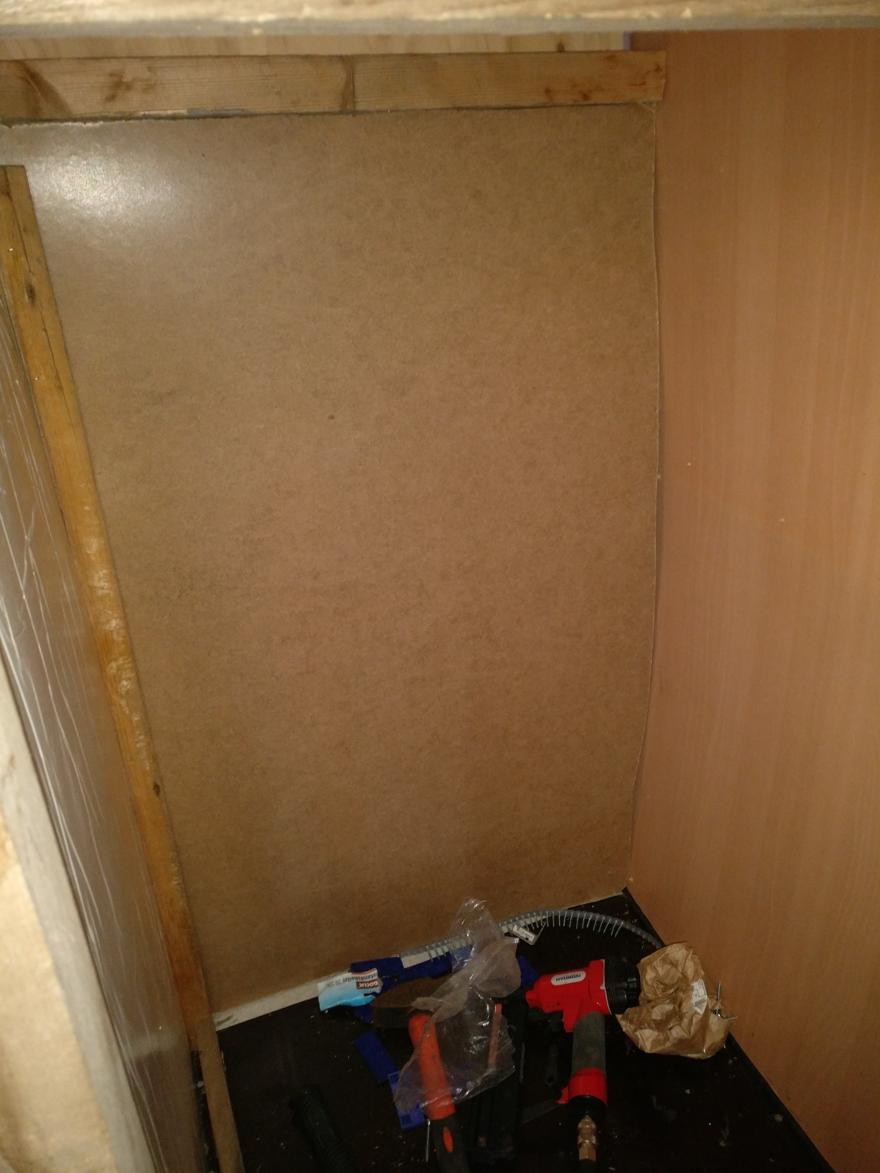

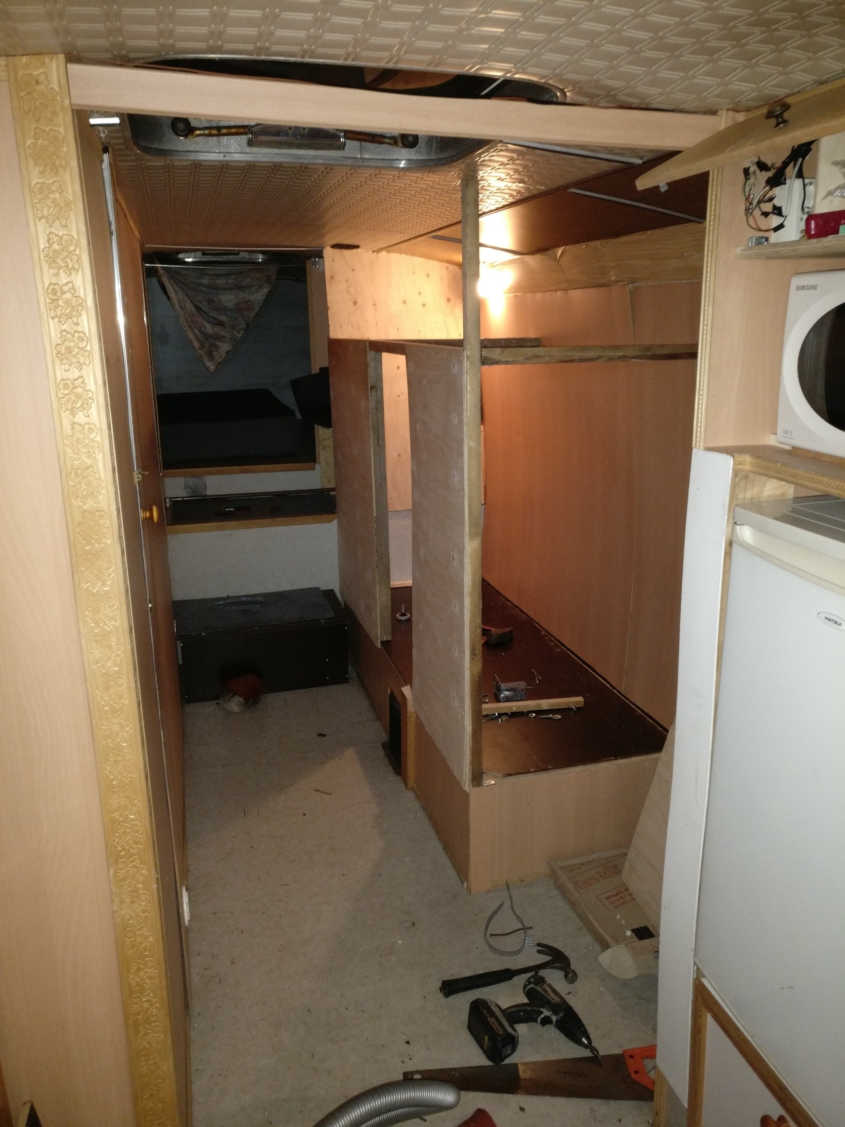

Pienimuotoista sisäremonttia aloin tuossa tehtailemaan.
Likka kasvaa ulos petipaikastaan ja koirien määrä on tuplaantunut :shock: siitä kun häkkiasiat on suunniteltu.
Tälläerää ajatus on poistaa peräkkäiset häkit, tehdä tilalle makuusoppi likalle ja laittaa jonkinlainen veräjäratkaisu makuuhuoneen ovelle silläviisiin, että koirat saavat matkustaa makuukammarissa.

Viestit: 11217
Re: Leemun linjuri
Näiden etu, että sisältä voi muuttaa rakenteita tarpeen muuttuessa. Teeppä tämä sama johonkin "tupperiin". :evil:
Viestit: 2316
Re: Leemun linjuri
Pappi kirjoitti: ↑24.4.2021 21:34 Näiden etu, että sisältä voi muuttaa rakenteita tarpeen muuttuessa. Teeppä tämä sama johonkin "tupperiin". :evil:
Toisaalta se on paha, että voi tehdä periaatteessa mitä vaan. Nämä pirulaiset kun eivät sitten koskaan ole valmiita vaan aina kytee joku ajatus, että "jos tosta vähän ja tonne jne. jne." :idiot: :lol:

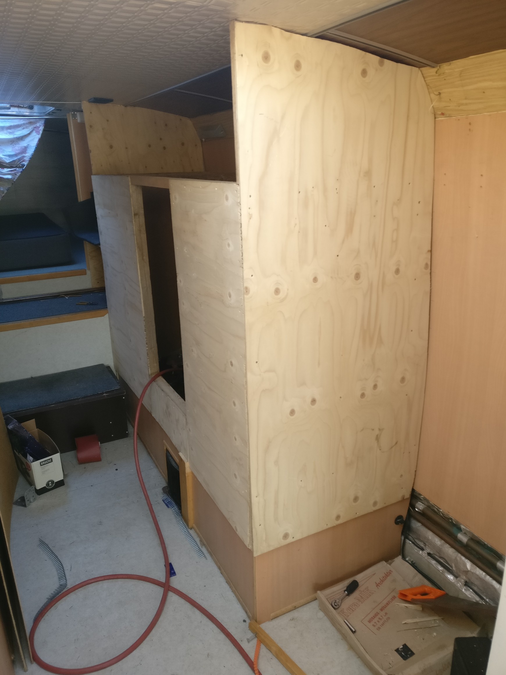

Viestit: 2316
Re: Leemun linjuri
Pikkuhiljaa edistyy makuukomeron teko
Ei meinaa olla oikein aikaa tehdä, niin etenee tuskaisen hitaasti :roll:
Runko on kaikkea mitä sattui nurkista löytymään, päälipuoli on havuvaneria jonka pinnoitteesta ei vielä ole varmaa tietoa.
Sisäpuolelle tulee kovalevyä joka verhoillaan ainakin osittain jollain hieman pehmeämmällä.
Seinän sisälle tuli 13mm armaflexiä, sitä kun sattui pihaliiteristä löytymään. Ei se nyt mikään varsinainen äänieriste ole, mutta kai se hiukan pahinta kuminaa pois vie :roll:

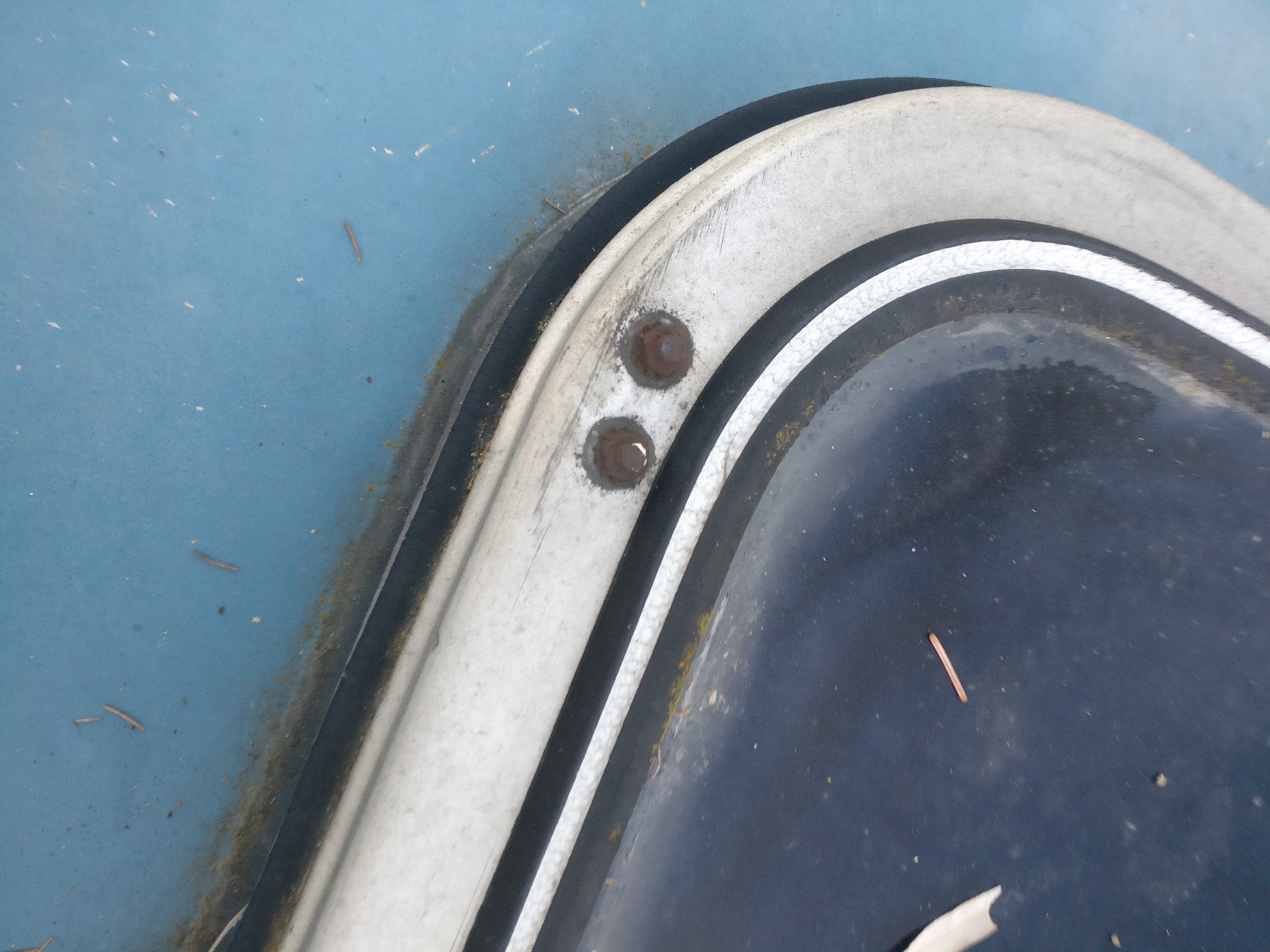

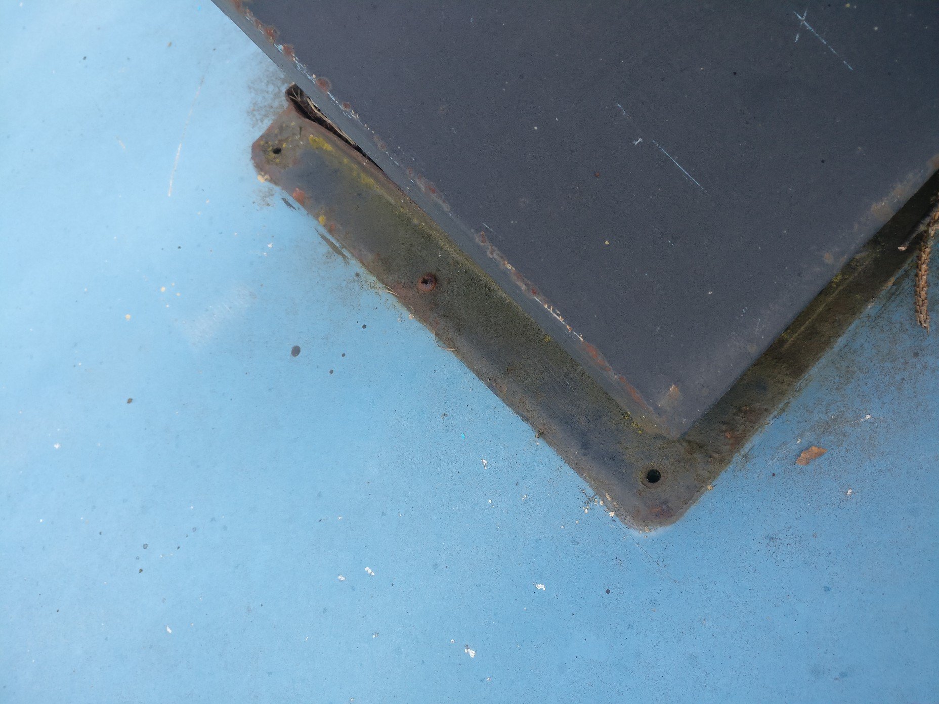

Kattoluukun kiinnitys on tällainen:
Ei herätä erityistä luottamusta tiiviyden suhteen.
Samaten ilmanvaihtoräppänä näyttää siltä, että on suoranainen ihme jollei se vuoda

Viestit: 7447
Re: Leemun linjuri
Rapsuttele nuo vanhat tiivistemöhnät pois ja suljaa vaikka butyylimassalla saumat tiiviiksi niin saa ainakin tämän kesän olla rauhassa noiden kans.
Ettei tule monsuunisadetta joku yö sisällekkin. :D
Viestit: 2316
Re: Leemun linjuri
Mika.T kirjoitti: ↑13.5.2021 11:58 Rapsuttele nuo vanhat tiivistemöhnät pois ja suljaa vaikka butyylimassalla saumat tiiviiksi niin saa ainakin tämän kesän olla rauhassa noiden kans.
Näin se on tehtävä.
Eliminoidaan lisävahinkojen synty ainakin ihan päivänselvistä paikoista.
