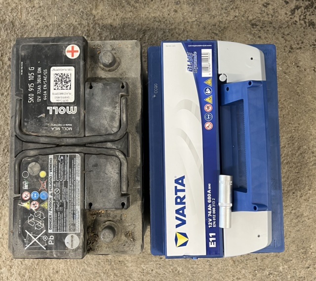

Sokota sai uuden akun.
Entisen iästä ei tietoa.
Käyttökuluihin 120€. Kaupungista olisi saanut halvemmalla mutta käytetty aika ja polttoaineen hinta lisättynä halvempaan hintaan olisi nostanut hinnan samoihin.
Takuu 24kk.

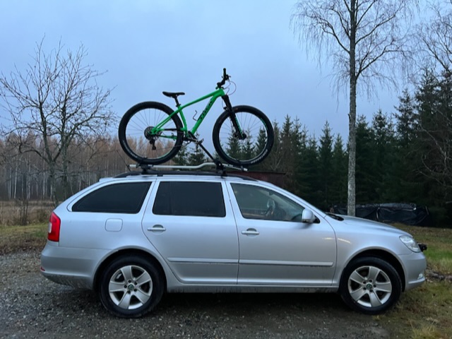

Thule 598 pro teline kattotelineisiin ja Trek kyytiin. Näppärä teline mutta mukana ei tullut kiinnikkeitä kantikkaaseen putkeen. Pitää käydä joskus hakemassa. Sarja maksaa noin 12€. Teline 149€.
Muutenkin kattotelinettä piti vähän säätää. Rälläkkä, porakone ja kilopultit. Nyt pysyy.
Toinen pyörä koukkuun kun ei raaskinut ostaa kahta telinettä.
