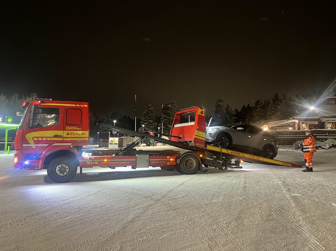

Kolopallo otti ja halvaantu VT5 Lapinlahdelle siten, että pääsin Matin ja Liisan asemalle limp modella 20km/h. Huoltoasemalle stop ja netin kautta hinurin tilaus. 45min viestistä huoltsikan pihaan kurvasi hinuri ja päästiin "töihin".
Auto Pörhön pihaan ja oottelemaan, että työnjohto saapuu paikalle. Selvitin tilanteen ja puolenpäivän aikaan soittivat, että vika löydetty. Kustannusarvio töineen noin 1500€. Ajoakun jäähdytyksen kiertovesipumppu oli lopettanut toiminnan ja näin ollen auto vikatilaan. Uusi pumppu jossain Ruotsin varastossa ja tulee aikanaan.
Finntakuu oli ottanut vastuulleen koko vahingon. Korvaavat vianhaun, korjauksen yms mitä nyt kuluja tulee. Hinaus kaskosta. Onneksi oli huoltoasema jo auki. Kylmä ei päässyt tulemaan mutta kyllä ne haalarit saisi kontissa olla. Takuu maksoi 990€ ja näin voin todeta sen tulleen maksetuksi korkoineen.

Aamulla tuli viesti, että autonne on valmis noudettavaksi. Sijaisauto otti itseensä näistä pakkasista ja eilen laitettiin uusi akku ohtalampun valossa paikalleen. Eipä se siitä kummentunut. Startti ei meinannut lähteä pyörittämään, joten pistetään iän mukanaan tuoman kulumisen piikkiin. Hyvä että sai ajonsa ajettua. Boran laskettu kulutus 6.8ltr/100km.
Kolopallo odotti Pörhön pihassa ja kävin hakemassa paperit sisältä. Sähköiseen huoltokirjaan ei merkata kuulemma vaihdettuja osia, joten tuokin remontti jää minun omaan dokumentaatioon säilytettäväksi. Samalla sain kutsun joulukuussa määräaikaishuoltoon, jossa vaihdetaan ilmastoinnin aineet. Kuulemma näissä tarkkaa tuo aineiden vaihto?
Remontin dokumentti oli 2 sivua, jossa ensimmäisellä sivulla vianhakua selvitettynä. Toisella sivulla erittely osista ja töistä. Loppusumma 1225€, josta vesipumpun osuus noin 500€. Laskusta ei tullut minulle maksettavaa vaan summa veloitetaan vakuutusyhtiöltä.
