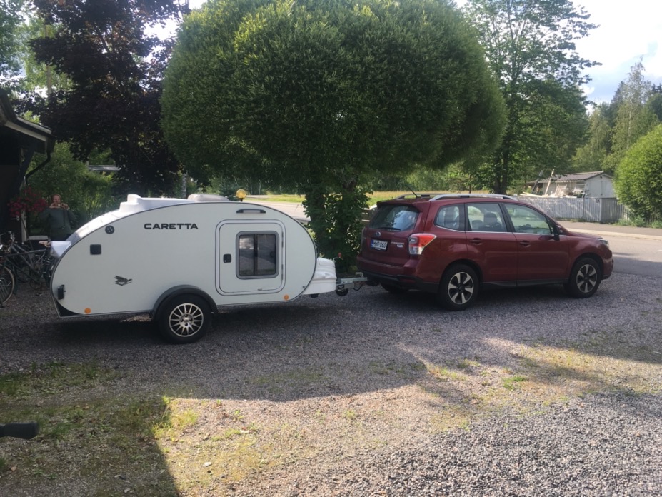

Näppää joku fiilistelykuva yhistelmästä.

No tässä tulee, luulin jo lisänneeni sen vaunun omaan topicciin.

Joko on vaunuelämä aloitettu tälle kesälle?
Viestit: 3425
Re: Vanja-enon "nelikko nyrkkeilijä" eli Subaru Forester 2,0D XS vm 2016
Huomenna lähetään parin päivän reissuun Tammisaareen. Tänään pesin vaunun ja vetoauton.
