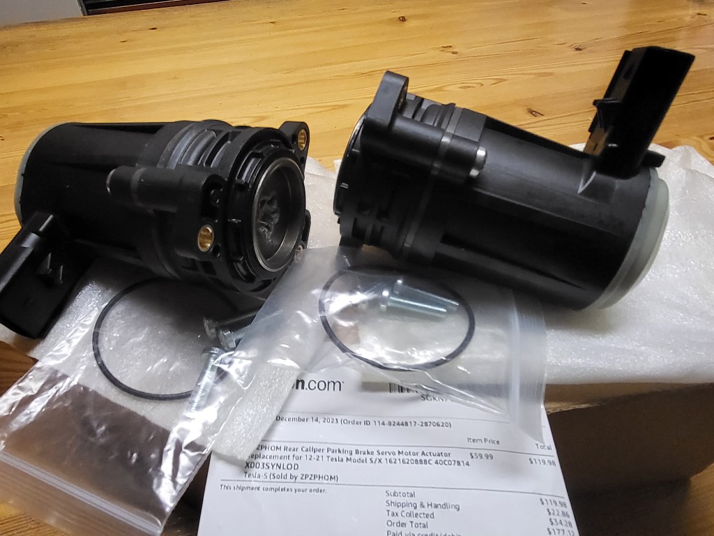

viimein saapui paketti tärkeä
hypin ilmaan kuin vailla järkeä
pian talliin töytään, siellä on Model S
No ei sentään, nyt ei ole aikaa puuhastella.
Mutta hyvä että tulivat, pitänee lähitulevaisuudessa laittaa paikoilleen.

No nyt kun alkoi talviloma ja vaihdoin pysäköintijarrujen moottorit ja kokeilemaan piti lähteä..niin tuli mieleen näinköhän toimii

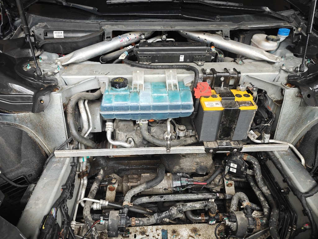

Tänään vähän huoltohommia. Ilmastointi hiipui syksyä kohti. Kesäkuussa kun täyttöhuolto tehty ja järjestelmässä ei vuotoa, niin ajattelin lyhyellä matikalla vian olevan kompressorissa.
Amerikan foorumilla juttua ollut että Tesla vaihtaa niitä noin kolmella tonnilla.
Ajattelin kokeilla jotain muuta, tilasin Ovokolta 39 000 km. ajetusta kompuran. 229 € kotiin toimitettuna.
Siellä se jäähdytinnestesäiliön alla sijaitsee.
Ammattimies vaihtanee vartissa, ei siinä itseltäkään kauaa mennyt kaikkine fiilistelyineen. Sulakerasian pultit piti irroittaa että sai käpälän väliin. Ecu aika syvällä tuolla ja kompuran liittimen irroituksessa pieni käsi eduksi.

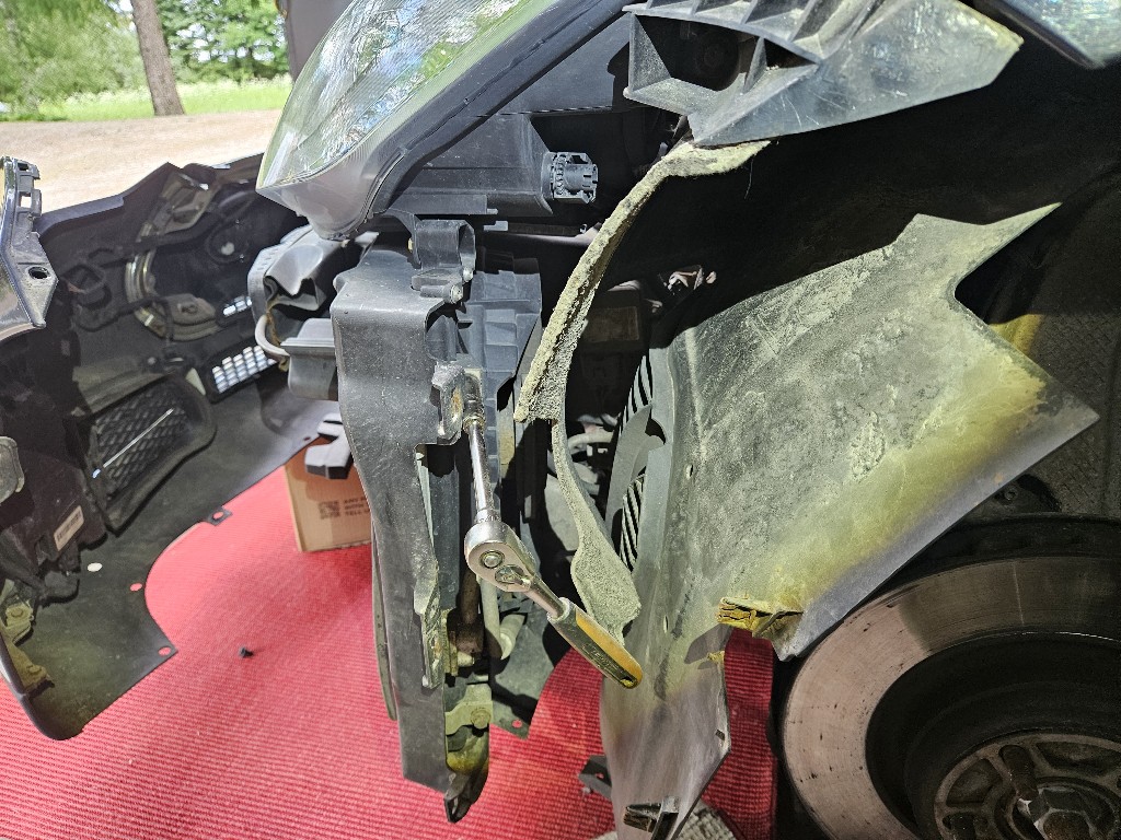

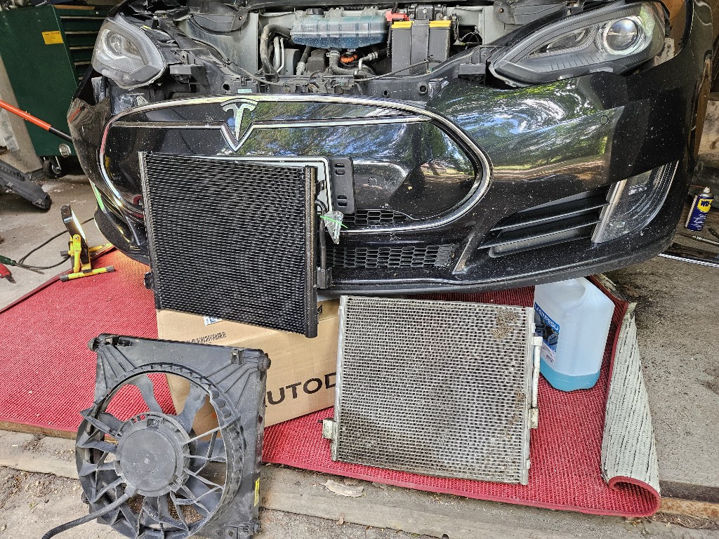

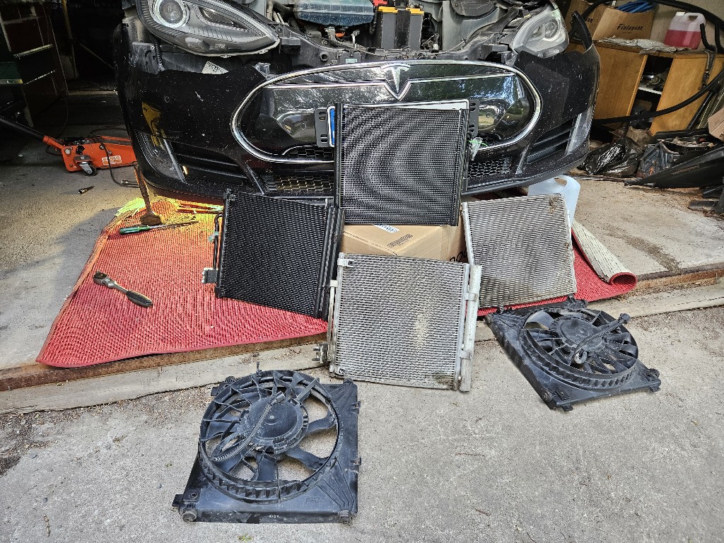

Ilmastointi aiheuttaa nyt pientä jumppaa, vuotaakin kuskin puoleinen lauhdutin.
Kompressorin vaihto turha homma-ei haittaa kun ylimääräinen tuli myytyä.
Puskurin kun ottaa pois löytyy lauhduttimet etupyörien etupuolilta.
Kuvat ei kiinnosta ketään, ja hyvä niin kun ei taas pysty lisäämään.
Niin joo hyvä homma että tuli ostettua/vaihdettua molemmat, pelkääjänpuoleisessakin pieni vuoto.
Tiistaina aineet taas sisälle, saa nähdä kauanko nyt pysyy .

Olikos näissä jotku läppäsysteemit kennojen edessä? Jotka rikkoontuessaan hankaa kennot puhki?
Aivan kuin olisin pajamiehen juutuupi vilmeistä joskus tuollasen kattonu.
Viestit: 4502
Re: Kilanderin Tesla
Näky siinä olevan jotkut läpät.
Ei vaikuttanut olevan niitten aiheuttamaa-tosin mistä sitä tietää.
Sisemmät alakulmat kummastakin vuotaneet, oli jo aika hauraan
näköisiä jotta käyttötunnit olivat täyttymässä.
Jänniä nuo AutoDockin osat, toisessa lauhduttimessa oli uudet
o-renkaat ja toisessa uudet pinnapultit, mutta kaikkia tarvittavia
osia ei ole sattunut samaan pakettiin.

Tänään onnistuikin laittaa kuvia, laitetaan nuo vähän jälkijunassa.

Kun käytin autoa monimerkkikorjaamolla paikannuttamassa väriaineella ilmastoinnin vuotoa, sanoivat ettei lauhduttimia saa kuin Teslalta, 600 € kuskinpuoleinen.
Auto Dockilta 240 € kotiin toimitettuna molemmille puolelle.

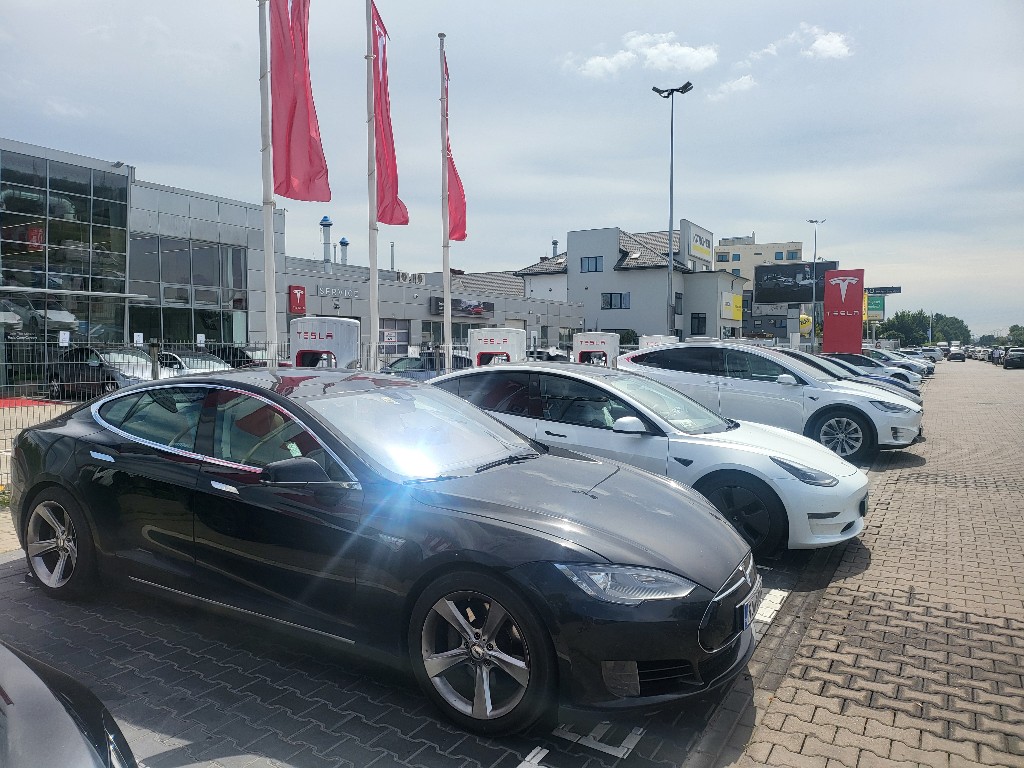

Varsovan Tesla on kaupungin meidän puoleisella reunalla, olisko jotain parikymmentä laturia siinä.
