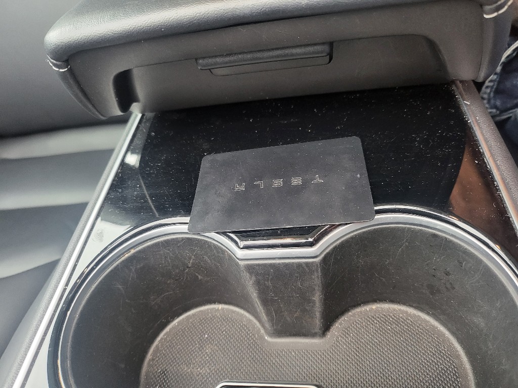

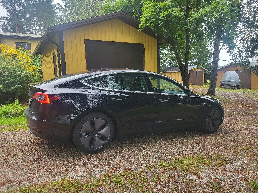

Tesla Model 3 EV Performance AWD, tuommoisella tuli ajeltua vähän reilu 500 km.
Tämä mittariston puute, siihen ei jotenkin totu.
Jos olis itellä tämmöinen niin varmaan tuohon pitäisi joku kierrosluku ja ahtopainemittari liimata.
Ja oikea avain hommata. Tuommoisella pankkikortilla piti pärjätä.
Hassua kun sen pitää olla just tuossa että saa liikkeelle..
Juu ei ole mitään varsinaista paikkaa tuossa konsolin päällä.
Miten jos unohtuisi siihen, musta sisusta ja musta lätkä, helppo pimeässä penkin alta etsiä, mutta ei kai kellekkään niin käy..
Ovet lukkoon ja auki, napauta avainta lukee keskinäytössä.
Joo en heti tajunnut että sillä napautetaan fyysisesti B-pilaria.
Pyyhkimien kanssa oli alkuun ongelmia kun innostuivat liikaa aamukasteista lasia pyyhkimään.
Mutta tuolta keskinäytöstähän niille valikko löytyikin.
Vakkaria etsin pari päivää, luin ohjettakin.
Keskinäytöstä pitäisi jotain valita ennen ajoon lähtöä.
Pärjäsinkin hyvin ilman vakkaria.
Tämä olikin porrasperä, luulin aiemmin että nousisi takalasikin ja ei olisi kiinteää hattuhyllyä.
Mutta tehoa oli jollain lailla välttävästi, 462 heppaa, väännöstä ei tietoa.
Kulutus oli erittäin maltillista ja latausnopeus myös oikein hyvä.
Sen puolesta soveltuisi matka-ajoon melko hyvinkin.

Olikos siinä joku hätä systeemi että matkaan pääse kun kortti tilttaa ?
Noita jonkunlaisia korttia avaimia oli joskus ranskisissa
ja toimivat kuten saataa arvata ransaklisista :roll:
eikä nyky kortitnluku koneetkaan näytä kassolla kovin luotettavasti toimivan,
yleisesti pitkään ihmetelly että miksi pitää kehitleeä avimelle korvaavia juttuja
jos niitä avaimen korvikeitta pitää kuitenkin otta taskusta ja tuneka jonekin
koloon autossa

Kai sen saa kännykälläkin toimimaan. Ja avaimen näköisen palikan ehkä lisävarusteena voi hankkia.
Tämä kun oli vaan lainassa niin pankkikortilla piti pärjätä.

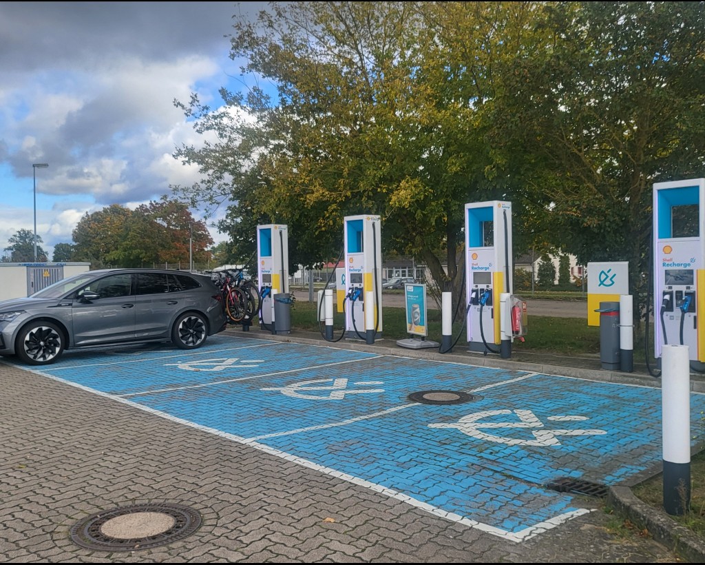

Jatkettiin itäänpäin,kahvitauko Herzsprungissa.Siinä 18 paikkainen Teslan laturi,suurin osa kanssalataajista Tanskan kilpisiä.
Shellillä juotiin kahvit,siitäkin saisi akun täytettä patteriautoon.

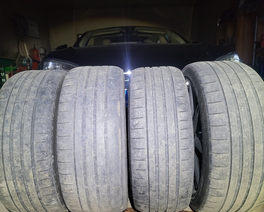

Joo, lopussa nuo alkaa olemaan.
Olikin hyvä hetki vaihtaa talvirenkaat alle, vähän huonoksi olikin jo pinnat menneet.
Aika samanlaiset metkut tässä kuin W218 mersussa, renkaan halkaisija kun kasvaa niin syö sisälaitaa enempi.
Ja oikea takarengas kuluu eniten.
Hyvä ettei Saksan reissulla tiennyt että kankaat näkyi jo.
Keväällä kun meinasin laittaa nämä eteenpäin, pari oli kiinnostuneita mutta eivät pitäneet noin 4 mm kulutuspinnan kumeja minkään arvoisina.
Niinpä ajelin noilla sitten tänä kesänä noin 16 000 km.
Edellisenä suvena noin 15 000 km, paljon lie ex-omistaja ajellut, ei tiedä.
Mutta sen tietää ettei patteriautoissa kumit kauaa kestä :)
Nyt mittarilukemassa 241 000 km.kitkoilla eteenpäin.

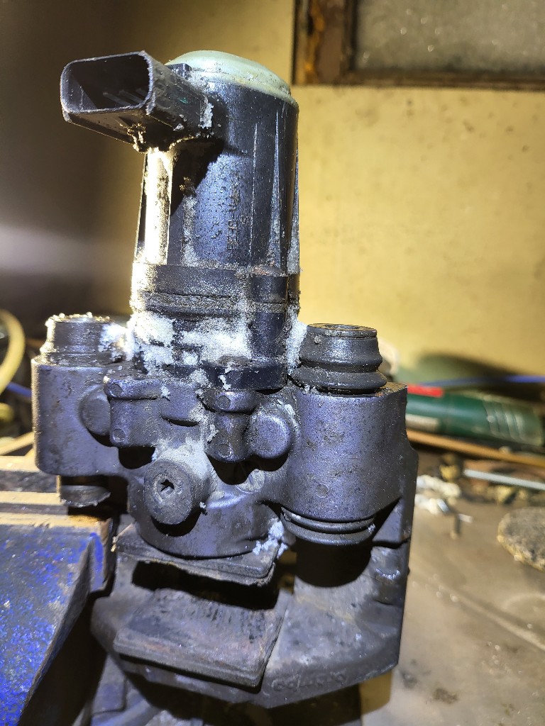

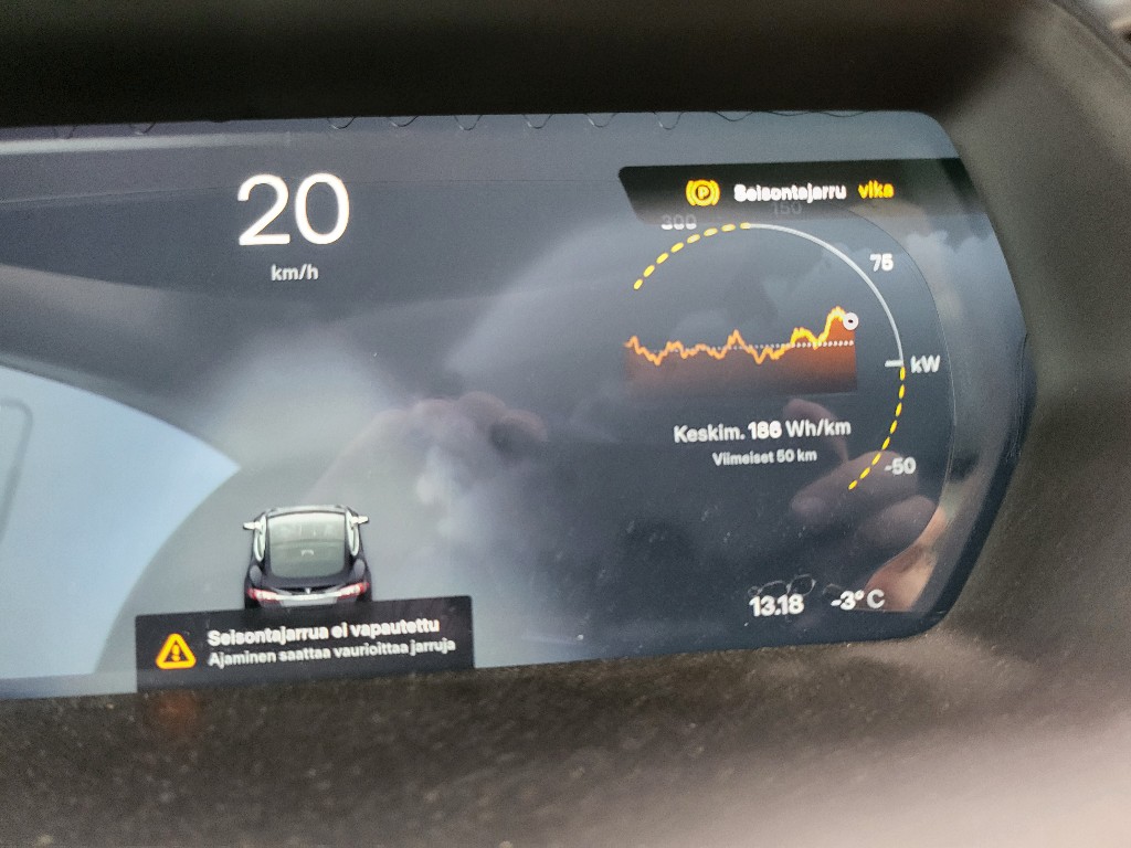

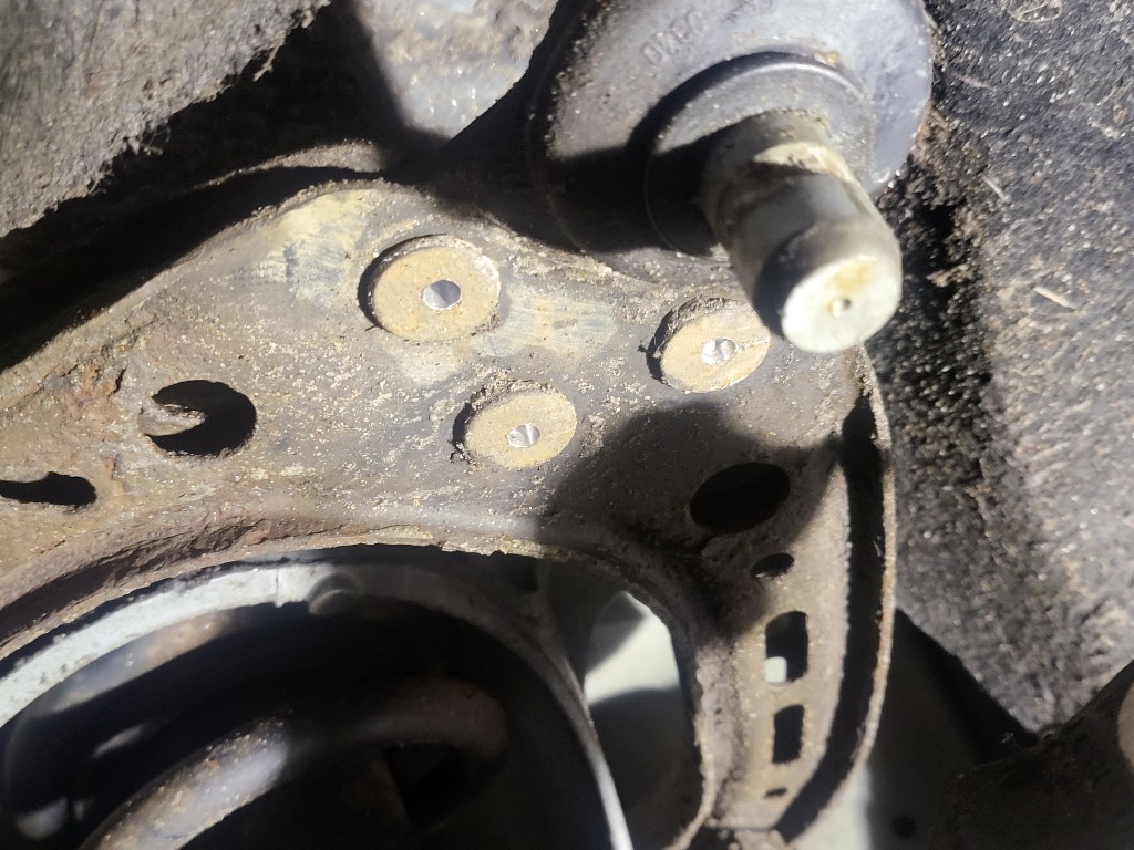

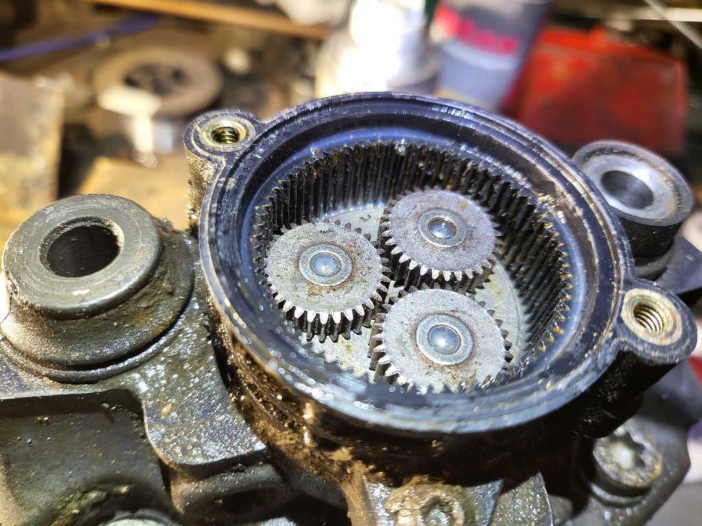

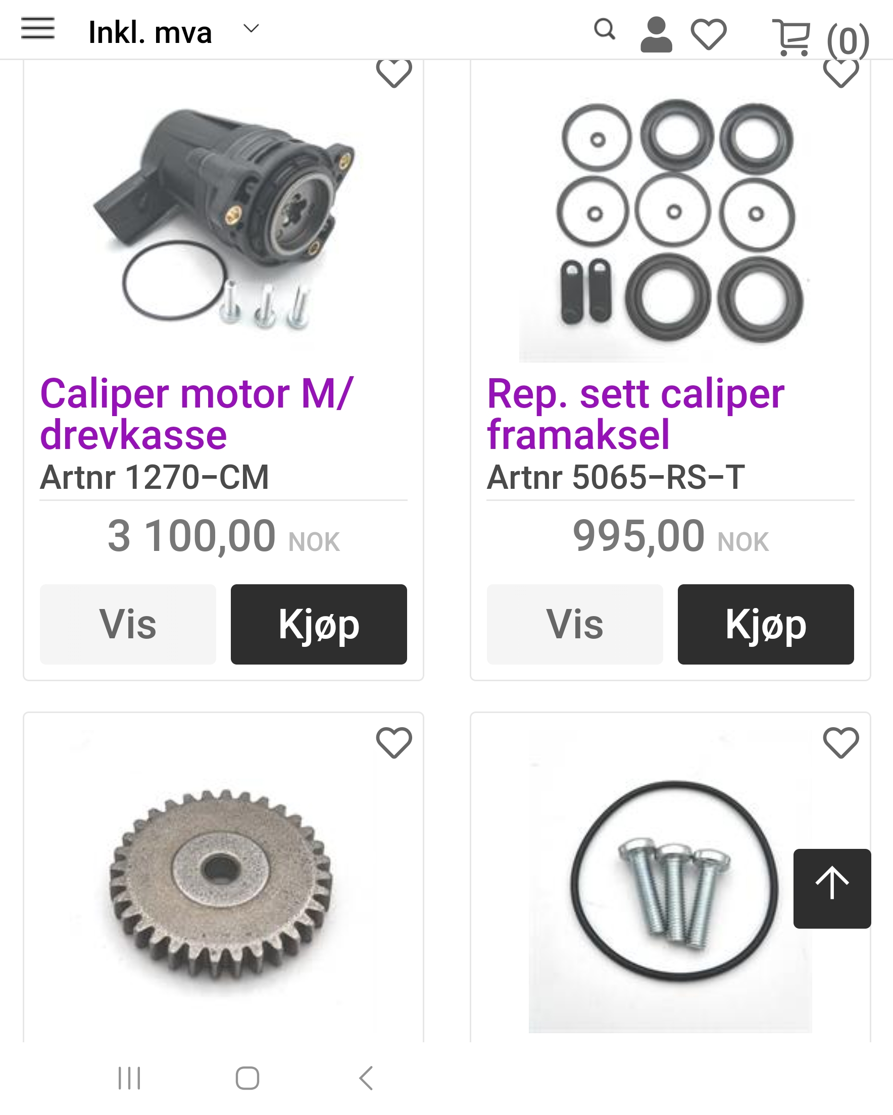

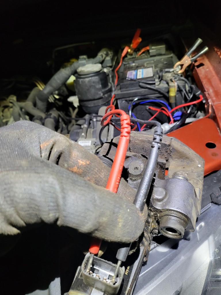

Talvi tuli ja ongelmat alkoivat.
No ei välttämättä talven vika, ensimmäisen kerran herjasi jotain seisontajarrusta viime kuussa Berliinin reissulla.
Sitten oli hiljaisempaa kunnes eilen alotti ja ei osannut lopettaa-joka ajokerralla tuli tekstiä tauluun ja mikä pahinta, vakkari ei toimi :(
Tuossa kylätiellä jyrkässä mäessä kun kikkailin sain jarrun jäämään jumiin, kuskin puoli kyseessä.
Lähti auki kun heijasi hetken eteen/taakse. Sitten pysyikin -onneksi-auki, joutui ajelemaan 250 km keikan epäkunnossa.
Hyvä että pääsin ajoissa lähtemään iltavuorosta. Niinpä saunaa lämmitellessä nappasin satulan irti ja tutkimaan.
Tässähän tietenkin käsijarru sähköinen ja toimii toimiessaan melko huomaamattomasti, P päälle ja jarru kiinni, D tai R päälle ja jarru auki.

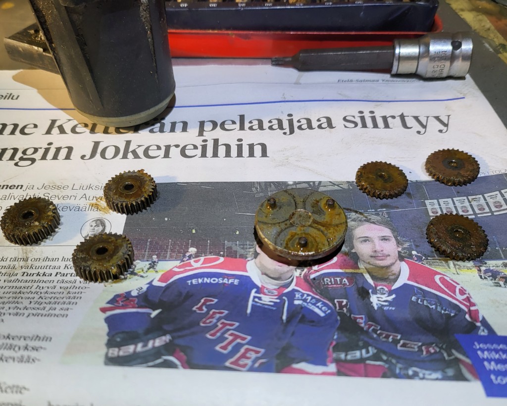

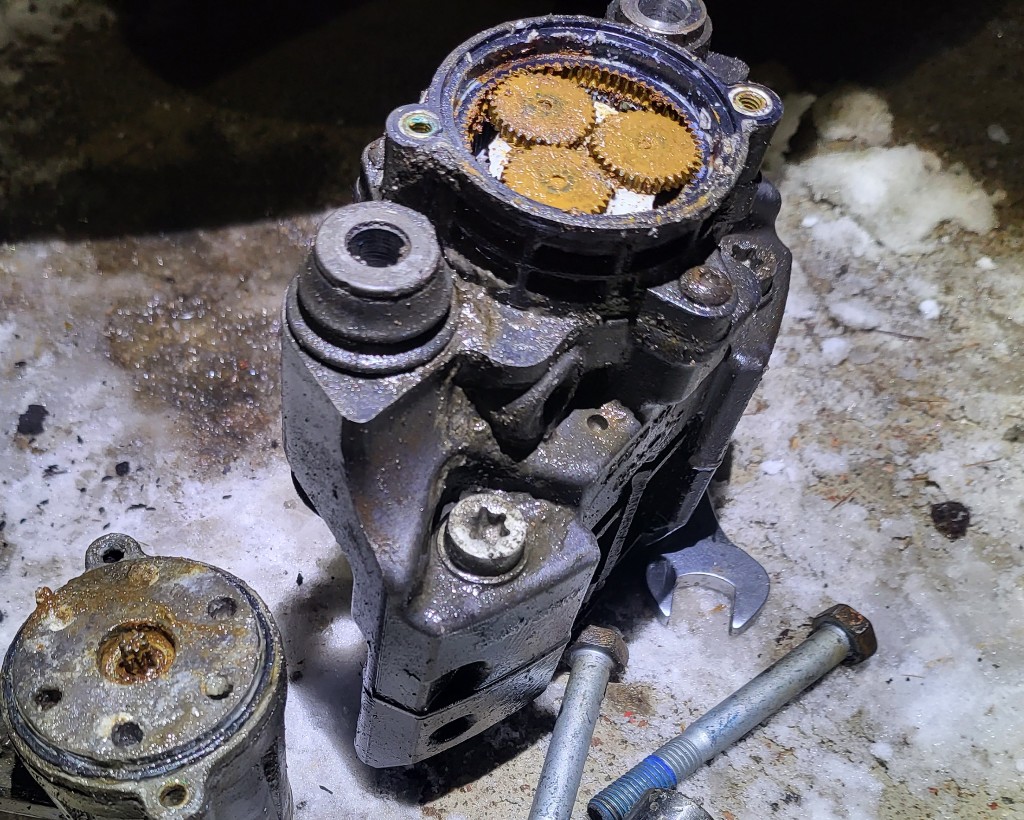

No satula käteen ja ihmettelemään.
Sitten sähkömoottori irti.
Tuossa moottorin alla liikkuvat osat ( kuin Sveitsiläisessä kellossa) jotka painaa mäntää kiinnipäin. Aika on patinoinut aika paljon skeidaa noihin booreihin jotka mahdollistaa rattaiden pyörimisen.
Liiat osat pois tieltä jotta pääsi puhdistamaan nuo urat, ei oikein muuten saanut kuin brakecleaneria ja puukon kärjellä ura kerrallaan.
Tuossa menossa jo kasaan, pohjalaaki paikoillaan.
Loput osaset paikalleen ja sitten vielä koeajolla Amarokin konehuoneessa.
Laitimmaisiin napoihin kun tarjosi + ja - johtoa niin hyvin pyöri, ja johtojen paikat kun vaihtoi niin pyöri toiseen suuntaan.
Satula & pyörä paikalleen ja koeajo , toimii, vakkarikin taas.
Herjat hävisi ja tuo on mukava ettei tarvitse kuitata millään mitään vaan älyää ite että kunnossa tässä ollaan.
Mitenhän merkkihuolto toimisi, kai ne laittaisi koko möykyn hyllystä uuden ?
Viestit: 11191
Re: Kilanderin Tesla
Vaihtaisivat koko satulan ja lasku sen mukainen. Ei taida tarvikkeena edes saada?
Origami tekee myös saman jarrun jäätyessä kiinni. Mittaristo on kuin joulukuusi ja ajotietokoneen herjauksia saa kuittailla pois. Vakkari yms häviää käytöstä
Joskus eräs rintterin omistaja tuumasi ”neljästä keltaisesta merkkivalosta ei kannata huolestua”. Ajaa vaan menemään. 😂

Tuo edellä mainittu pysäköintijarrun huolto oli nyt ainut huomiota vaatinut toimenpide.Käytin oikean puolen mekanisminkin auki,siellä oli urat ja rattaat melko puhtaat,sähkömoottorin pohja oli aika hapettunut.
Ilmeisesti jo tehty jotain toimenpiteitä matkan varrella.

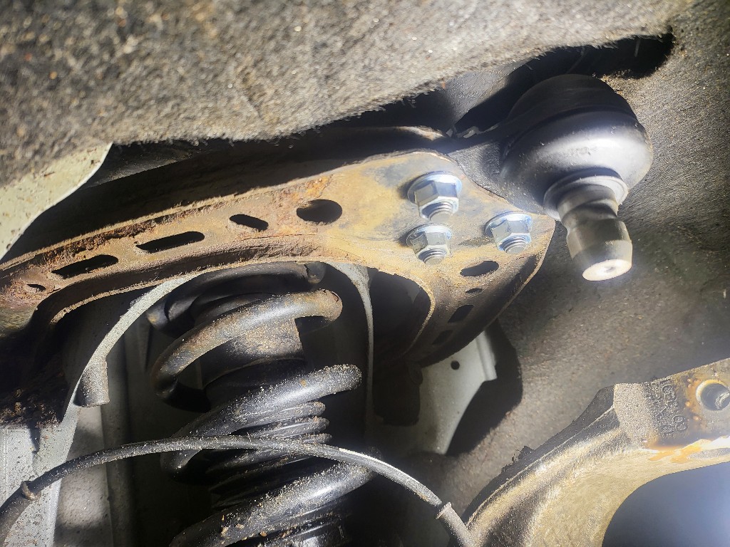

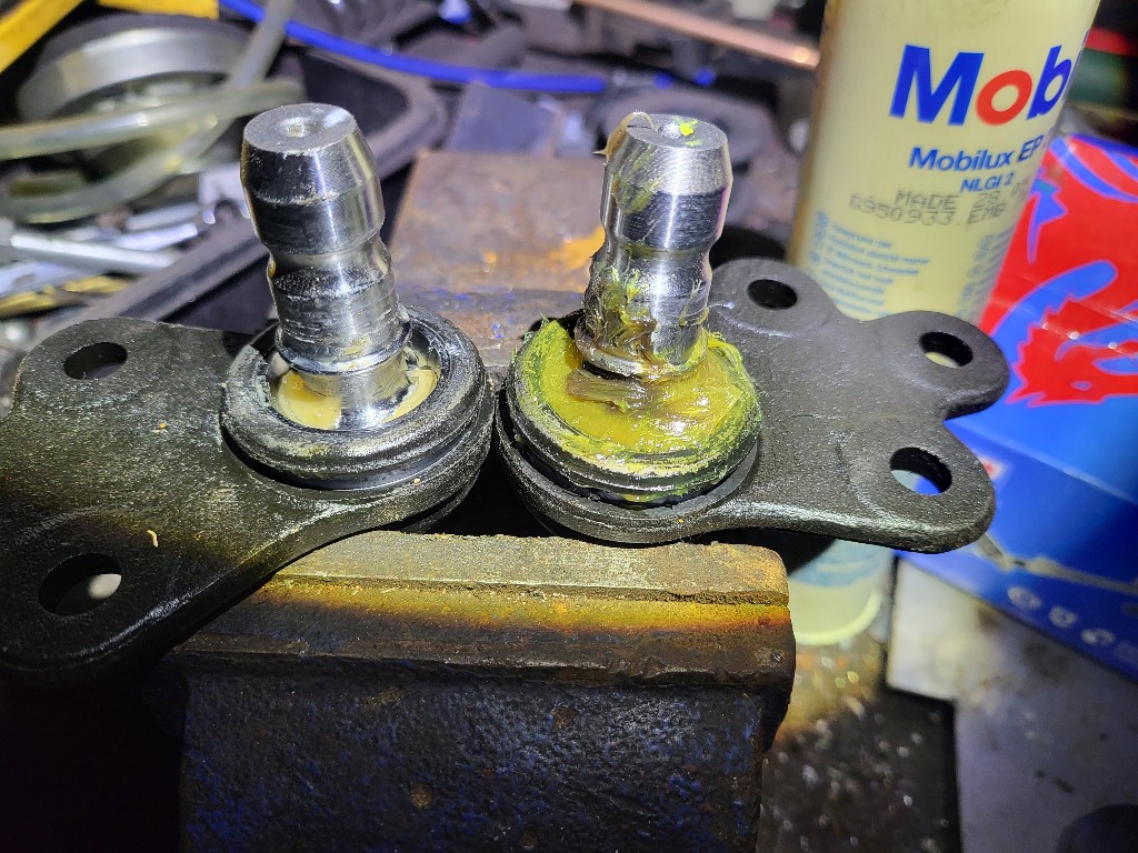

Renkaita vaihdellessa huomasin välystä yläpallonivelessä.
Katselin jo ylätukivarsia, mutta mitä sitä hulluttelemaan.
Pelkät pallonivelet kun nyt riitti ja Saksasta toimitettuna Viipurinportin
ABClle vähän alle 50 €.
Sama homma näissä aina, liikaa ei rasvaa laiteta.
Vasen tehtaan jäljiltä, oikea Kilanderin.
246 000 km mittarissa, varmaankin alkuperäiset kun niiteillä kiinni.
Porasin ensin 5 mm reiät ja sitten 10mm.terällä loput.
Mikäs sille sähkömoottorille tuli ?
noita niitti kiintesiä kun on tullut vastaan niin lähtevät kätevästi taltalla ja moskalla tukivartta pitkin lyömällä(kuvan systeemistä tulee mieleen yhdenrellun alatukvarsi)

Pysäköintijarrun sähkömoottorista varmaan hiilet loppu tms.
Tänään huomasinkin tuon HS; n jutun Norjalaisesta osakaupasta.
Harmi kun ei EUn alueella vastaavaa.
Tuolta saa kaikki pysäköintijarrun kilkkeet.
Nuo pikkurattaat kuulemma menee halki kun aikansa jumii,
Teslalla vaihtavat uutta satulaa tilalle..
Paljonhan alvit, rahdit tullit tekisi..?
Screenshot_20231227_222741_Samsung Internet.jpg (609.81 KiB) Katsottu 47201 kertaa
Jistain VW Caddystä niitit pallonivelestä voisi olla harrastetyökaluilla
lyötävissä, näille en kyllä ilman poraa pärjännyt.

kilander kirjoitti: 27.12.2023 22:33 Pysäköintijarrun sähkömoottorista varmaan hiilet loppu tms.
Ai olikin onneksi käsijarrun moottori
eikä autoa liikutava ajo moottori ajatelin että 1 niistä vai onkos siinä niitä ajomoottoreitta kuinka monta ?
kovaa sai rellun niitien sivuunkin taltalla ja moskalla lyödä että meni kannan ja tukivarren väliin sitten lähti 1 iskulla kanta pois
EU:n ulko puolelta osissa usein vero ostoshinaasta 9% siihen rahti paketin koosta riipuen
mutta veikkaus että luokaa jarrusatula 15-25 ja sitten noista kaikista alv 24%
(eli kivasti... veroa verosta :evil: )
kerää isompi paketti varaosia ja sitten reissu vaihteeksi
