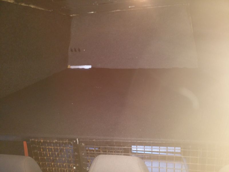

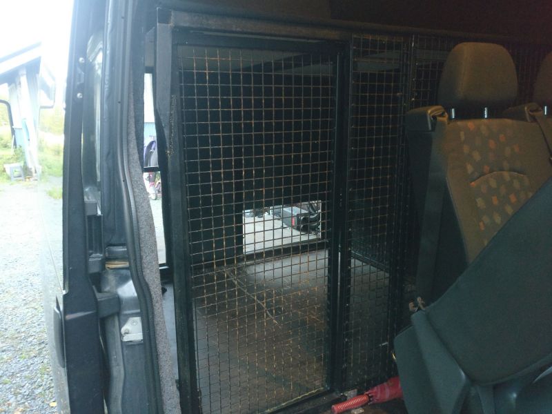

Koirahäkki sopi vihdoin sisään autoon :lol:
Kaikki sertifikaatit täyttävä ja ylittävä väliseinä :lol: sisältää tällä hetkellä pari reikää, koska luvassa on pieni reissu isommalla pokalla. Kyytiin tulee omien elukoiden lisäksi kaksi "vierasta" koiraa jotka matkaavat takapaksissa olevassa irtohäkissä, aukot ovat siis ilmanvaihtoa silmälläpitäen.
Makuulavitsa sai vanerin ja siihen päälle verhoiluhuovan.
Katto täytyisi vielä verhoilla, siinä samalla täytyy hieman pähkäillä valohommia, että saa johdot fiksusti piiloon :roll:
