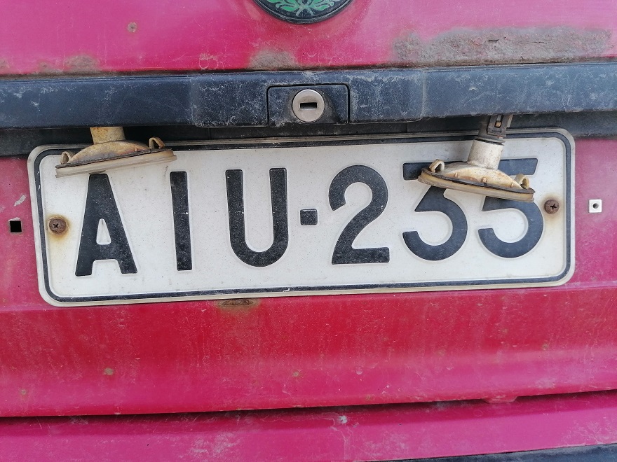

Kotimatkalla töistä tuli sellainen ajatus että miksipä ei kokeilla leimata felicia, vaikka ajoaikaa olisi loppukesään.
Siispä kotipihan kautta, auton vaihto siinä ja sokotalla rymistellen konttorille.
- päivää
- terveppä terve !
- aattelin jos katottas miten peltoautossa mahtaa olla vikoja

- nooo rekisterikilipivaloista laitoin korijauskehotuksen *hymyilee*
- no vaan kiitoksia, tämäpä meni mukavasti
Tosiaan oli korjauskehoitus, vaan eipä toimimattomuudesta tällä kertaa 8)
