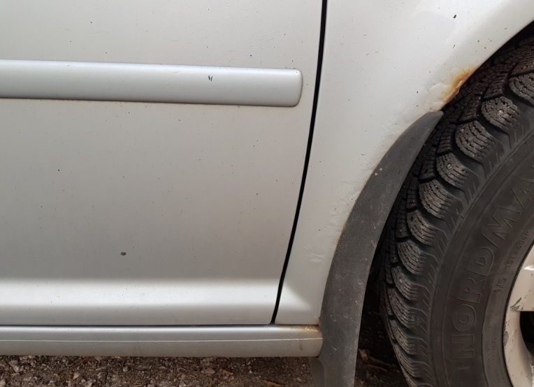

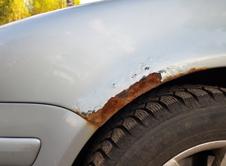

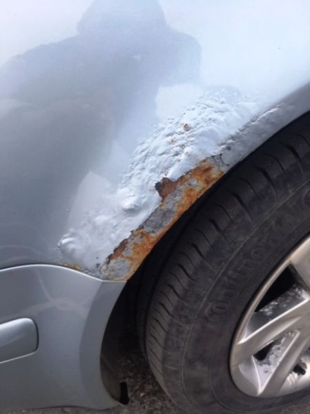

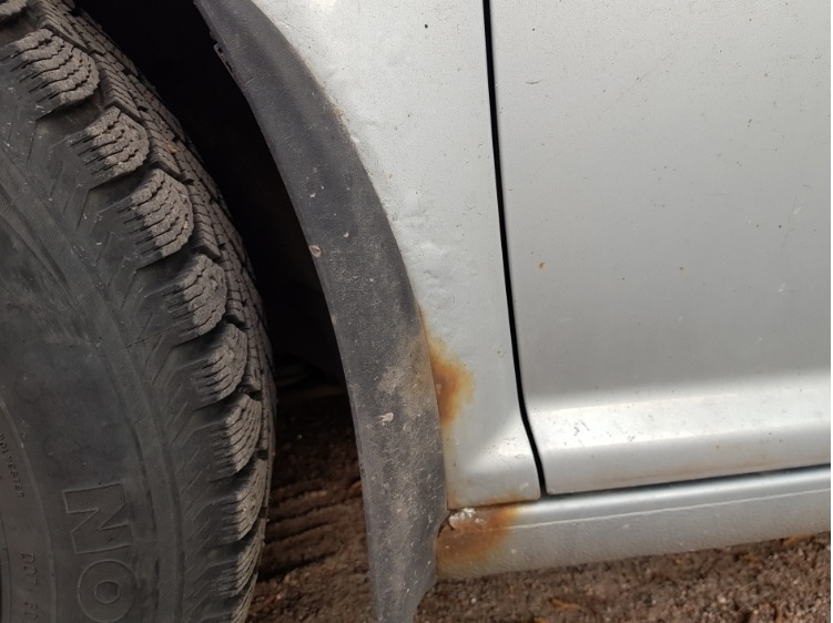

Tässä havaitut korin ruostevauriot. Ensin kuvaparit niistä kohdista joita auton myynyt liike oli fixannut. Aloitetaan pahimmasta:
Tässä lokasuojankaari keväällä 2018 ennen liikkeeseen menoa. Kuva Nettiauton vanhasta ilmoituksesta.
Ja tältä se näytti nyt auton ostohetkellä

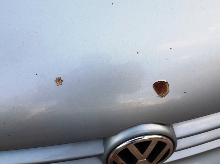

Tässä konepellin etuosa keväällä 2018 ennen liikkeeseen menoa. Kuva Nettiauton vanhasta ilmoituksesta. Vasen täplä ei ollut ruostetta vaan linnunpaskaa.
Sitten vielä pari kuvaa jotka otin itse auton oston jälkeen:
Tuohon pahimpaan mätäkohtaan ennen uuden lokasuojan ostamista aion kokeilla kittaustaitojani ja testata onko vanhat spraymaalaustaidot tallella, jahka kerkiän.

En malta olla kommentoimatta vaikka neuvoja ei toivottukaan.
Kyllä tuo lokasuoja ja myös helmapalkin pää näyttää niin ruosteisilta että niihin kannattaisi laittaa uutta peltiä jos autoa aikoo pitää autoa kauemmin.

Sharedoc kirjoitti:En malta olla kommentoimatta vaikka neuvoja ei toivottukaan.
Ei se mitään, saa kommentoida ihan vapaasti, jos siltä tuntuu. Siis ehkä ilmaisin itseni hieman huonosti, mutta kokeilen ensin kittausta ja spreijausta kun paikka on mitä treenata. Tämä siis ensiapu ettei niin pistä silmään. Toki lokasuoja vaihtuu ajan ja valuuttatilanteen salliessa uuteen.

Vanja-eno kirjoitti:
En muuten aio kokeillakaan kittausta. Meni läpi pellistä sormi että potslojo vaan ja aika iso reikä tuli. Tein tilapäis naamioinnin harmaalla jesarilla ettei näytä NIIN rumalta. Pitäis varmaan tuo ruostunut etulokasuoja vaihtaa tai ainakkn hankkia jo valmiiksi jos tuota alkaa myymään.

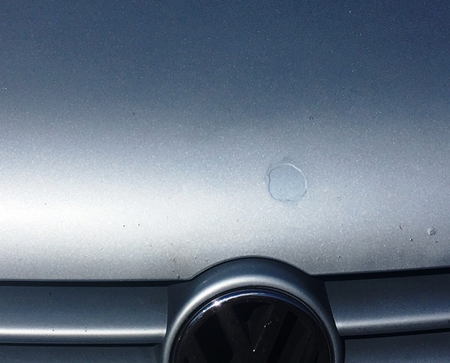

Lokasuojan maalauksen yhteydessä hieman siistin myös konepellin etuosassa olevaa isoa kiveniskeymän maalivammaa. Kertauksen vuoksi laitetaan nyt koko kehityskaari:
Tämän näköinen se on nyt. Pohjalta hiottu vanhat ruosteet ja fiksinki maalin jämät. Pintaan uusi oikeansäyvyinen maali ja snadisti lakkaa.
Kirkkaassa auringonvalossa näyttää vielä paremmalta:
Jopa kauempaa katsottuna huomaa eron. Ensin kuva toukokuulta 2018 autoliikkeestä:
Ja perään eiliseltä:
