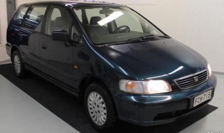

Jaa'a, ensihätään auto-ongelmaan toi ratkaisun tämä:
2.2i A, 7-paikkanen.
Nyt voi toivottavasti huoletta viiä seatin huoltoon.

Päivitetäänpä tätäkin:
Hondalla ajeltu menemään, yllättävän pieniruokanen tuommoiseksi 2240kg bensamöhkäleeksi.
Seatin kohdalla tapahtui käänne parempaan, otan vastuun tästä :D
Aikoinaan soitin myyjälle, heikki moro, eihän ollu ku kaks avainta seattiin?
Joo en kyllä muista kuin kaksi avainta.
Viikko sitten, kun kaappeja tongin, sattui avainpurkista käteen yksi seatin avain. Hetken siinä pähkäilin, tuli sellanen eikai, voiko olla, ei kyllä ei tämä voi olla...
Tänään muistin avaimen ja kävin hakemassa, ulkona mitä kaunein keväinen päivä kun lompsin seattiin. Hytti purettu ja muutoinkin talven seisomisesta nuhraantunut kabiini odotti ohjastajaa.
Ensin koitin avaimella, josta siru kadonnut. Ei sammunut oven ajonestovalo, hyrähti ja sammui.
Kaivoin tämän kolmannen, vastikään löytyneen avaimen esille ja kiepautin virtalukossa, hetken vilkkui oven valo kunnes sammui.
Tuli sellainen lämmin tunne, kuten aikoinaan kun vaimon ensikertaa näin, ja hyrskäytin seatin käyntiin. Eipä sammunut auto enää, voi sitä riemua.
Lyhyestä virsi kaunis, molemmat autot kunnossa, seatissa pientä näpryytä ja leimalle enskuussa kun ajoaika lähenee loppuaan.
Jatketaan :D

Hondalla tullut mittariin reilut 15tkm, narisee perältä ja jarrupaloja vaihdellut.
Seattia tällä viikolla tarjota leimalle, takasatulan vaihoin ja notkistelin käsijarrua. Palat ja levyt on viime kesänä vaihettu, jos oikein muistan.
Kuskin puolelta jumii vielä kässäri, pittää huomena palastella ja voijella.

23tonnia tullu hondan mittariin vajaassa vuodessa,melkeen se kohta diiseli kannattas olla,varsinkin kun työn puolesta invalapun sain eikä tarvi ajoneuvoveroa maksella.

Hondan mittarissa alkaa oleen 309tkm, pikkuhiljaa miettiä enemmälti sitä diiseliä mutta 7 paikkaset edulliset on aika harvassa.
Huoltoahan siihen pitäs tehä, kallistuksen päätytangot kopsahtelee ja perä narisee. Vaihoin satulan tuossa kiireessä taakse, nyt herjaa abseja kun valu jarrunesteet kehälle.
