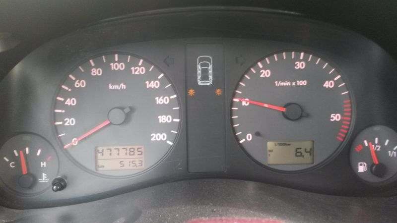

Alavesiletkut on kylmät, se yläletku ohuempi on sellanen reipas kädenlämpönen.
Eberi pöhisee kokoajan ja pukkaa kuumaa pakokaasua että kyllä se pellaa.
Nyt kun pidin ilmastointia pienellä (2 palkkia), lämmöt nousi jopa toisen viivan kohille, n. 70 astetta ja pukkasi sellasta lasit sulanapitävää ilmaa.
Eikait se nuin onneton voi olla tuolla lisälämmittimellä, ilman sitä voisi luulla että ois tuommonen.

Varmaan termari, eipä oo keriny tutkia töiden vuoksi. Onneksi kelit lauhtui, nyt nousee kohtalaisen rivakasti 90 asteen nurkille ja lämpö riittää.
Voihan se toki olla ettei sieltä mitään ole menny, se ei vain lämpiä tuon paremmin pakkasilla

Mitäs tuo kohtalaisen rivakasti sulla tarkoittaa? Tuossa mun kohtalotoverissa ainakin kestää aika pitkään, että lämmöt nousee 90 asteeseen, siis jos on vähänkin pakkasta.Hese126 kirjoitti:Varmaan termari, eipä oo keriny tutkia töiden vuoksi. Onneksi kelit lauhtui, nyt nousee kohtalaisen rivakasti 90 asteen nurkille ja lämpö riittää.
Kiitos Jovi, vanhat hankaumat avautu kuin taikaiskusta
Kohtalaisen rivakasti=lämmöt nousee vajaan 10minuutin ajolla 80km/h nopeudella tuonne 75-90 väliin, sitten alkaakin motari ja samointein 90 jos oli vajaa.
Näin toimii siis alle 10 asteen pakkasella.

Vikavaloa polttelee satunnaisesti, kerta kuittauksella löytyi joku memory error, vois viitata tuohon laturin heikkoon toimivuuteen.
Vapaakytkin laturista taitaa jurnutella väliin, kävelyvauhdissa rääkyy remmi kun oikein kääntää rattia.
Pikkuhiljaa laitellaan. Keskikulutus 6.8l/100km kohti 60/40 kaupunki/motari.

Vikavalo ja syy miksi jarruvalot paloivat kokoajan = vääränlainen polttimo takana.
