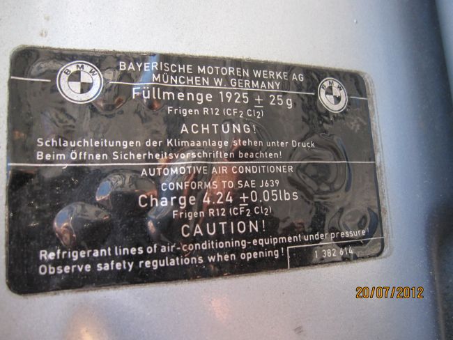

Vaihdoin tähän orkkis muutossarjan ilmastointiin, R12-->R134a. O-rengas-sarja, kuivain ja nipat, jokka menee suoraan vanhojen nippojen päälle. Aineet vielä uupunee. Aiemmin paineistettu järjestelmä, pitäisi olla ok. Kattotaan, mikä paikka antautuu kun saadaan systeemi tosi toimiin. :)
Sainpas tästä syylärin vuotamaan, vaihdoin jakohihnan, samalla käytin syyläriä irti pesua varten. Oli päivän "kuivillaan", nyt hikoilee toisesta päätystä :? Jossei ajamalla tokene, niin kai se tartteis päivittää uuteen.

Toistaiseksi ilmastointi toiminut hyvin, useiden vuosien käyttämättömyydenkin jälkeen. Alkuperäinen "tyyppikilpi" ilmastoinnista, jotain..hmmm...erikoista tekstissä? Vai onko?
Syyläri rupesi vajaan viikon tiputtelun jälkeen pitämään.
