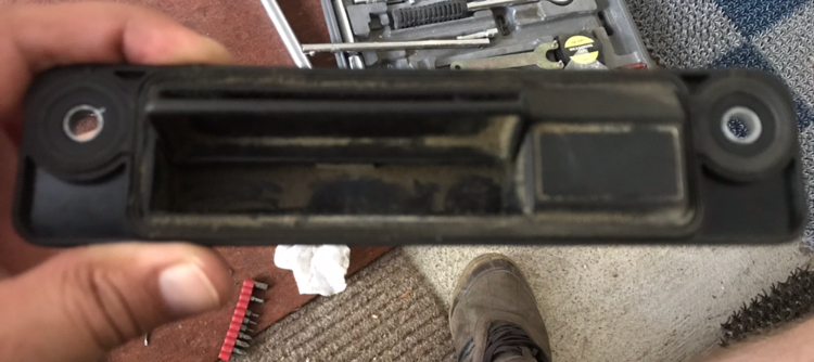

Luonnontilassa näyttää suunnilleen tältä:
Likaa kertyy ajan mittaan kaikkiin mahdollisiin ja mahdottomiin väleihin. Öljykylvyllä saa kahvaremontin monesti siirrettyä eteenpäin, mutta jossain vaiheessa likaa on yksinkertaisesti liikaa.

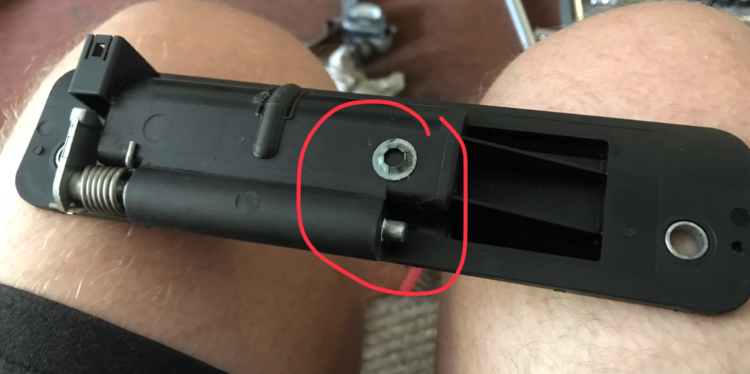

Akselin päässä oleva sokka irroitetaan varovasti meisselillä:

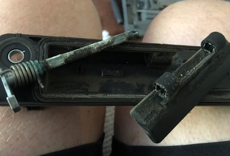

Irroita jousi paikaltaan ja sen jälkeen akselin voi lyödä pois paikoiltaan.
Putsasin osat huolellisesti, akselin kontaktipintoihin voi laittaa jotain sopivaa rasvaa hidastamaan hapettumista. Kasaaminen käänteisessä järjestyksessä.
