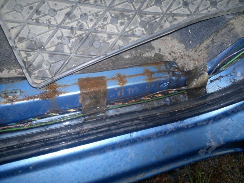

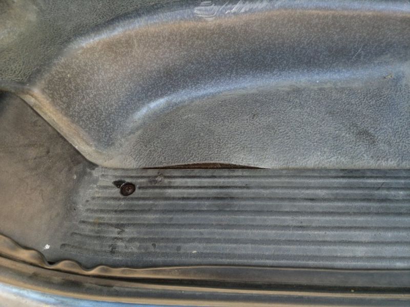

Onkohan vitossa pelkääjän puolen lattiassa jonkinlainen aquaducti, joka pitää lattian kivasti kosteana. Aurinko on paistellut monta päivää ja silti on auto sisältä märkä??
Kynnys on ollut monta päivää märkä..
Penkin sisusta mon kanssa ollut märkä aika kauan, vaikka olen penkkiä pitänyt ylhäällä ja autoa auringonpaisteessa.
Täytynee pultata penkki ja kynnyslista irti. Samalla sitä voi penkin metalliosia yrittää entisöidä. Jostain on vesi tuonne päässyt, eikä sieltä pois tahdo tulla.

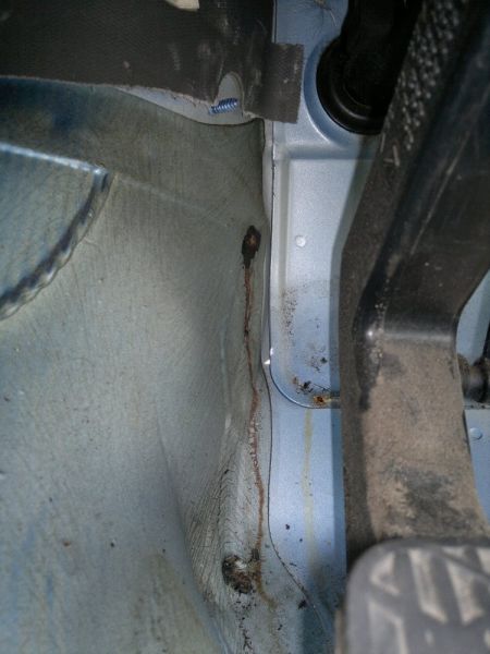

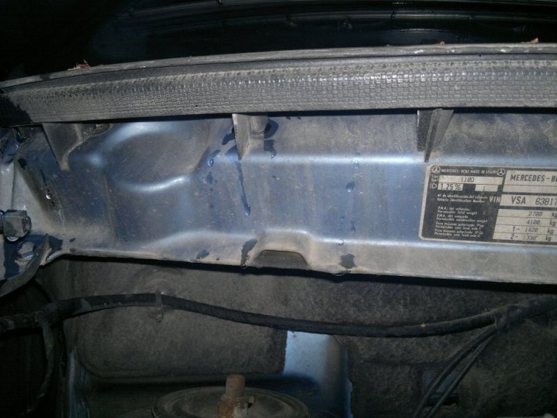

Ilmeisesti olen löytänyt uuden tyyppivian, koska kukaan ei tunnu asiasta tietävän. Tänään auto oli jo aika kuiva, mutta seisottuaan hetken sateessa, oli nousi veden pinta taas auton sisällä.
Kuvassa veden pinta huonosti näkyy, mutta johdot ovat veden alla. Tänä vuonna auto on joutunut puista tulevan laskeuman alle, joten tuli mieleen olisiko kouvujen urput sun muut tukkineet jonkin oleellosen vesireijäån jostakin?

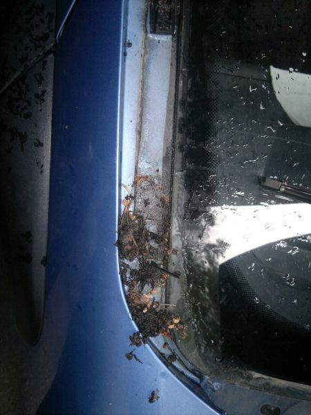

Konepellin avattuani huomasin, että tuulilasin alalaidassa olevien muoviräppänöiden kiinnitysreikien kohdalta vuotaa moottoritilaan vettä... Osaako kukaan kertoa olisiko tuolta mahdollista veden päätyä sisään ohjaamoon?
Eli jos joku paikka mennyt tukkoon, niin mitä tapahtuu.
Vesi siis tulee sisään auton seisoessa paikoillaan. Ovien tiivisteet ottaisin jo pois laskuista.
Kokeillaan, josko loppukevennys aiheuttaisi valtavan ideatulvan foorumilaisilta. Liekö täysikuu tai jotain, sillä eilen näin täsmälleen samoin pysäköidyn 850 volvon.

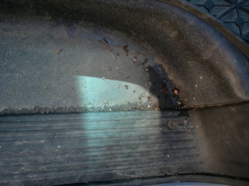

Vuodon etsintä jatkuu. Ajettelin, että jossakin on oltava tukos ja aloin purkamaan autoa. Otin pois listan tuulilasin alalaidassa, josko se olisi ruostunut puhki tai muuta vastaavaa. Kun muovit olin poistanut, oli selvää, ettei vesi tätä kauttaa sisään pääsisi.
Pellit tuuliulasin alalaidassa on nimittäin aika hyvässä kunnossa

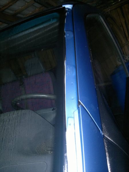

Sitten irrottelin tuulilasin sivussa olevat listat. Ensimmäistä irrottaessa rikoin lähes kaikki kiinnikkeet, mutta opinpahan, kuinka ne pitää irrottaa. Tämän listan alta löytyikin sitten odottamaani puista pudonnutta materiaalia.
Tuulilasin kulma näyttää epämääräiselltä, ikäänkuin ikkuna olisi irronnut liimauksestaan, tai muuta vastaavaa. Voisikohan vesi luikerrella tuosta sisään siinä määrin, kuin sitä jalkatilasta löytyy :?:
Kuskin puolen palkin alta löytyi möhjöä jopa enemmän, mutta tuulilasin kulma oli paremmassa kunnossa.
Kun möhjöt pesi palkista pois, oli selvää, ettei vesi jaloissa ainakaan puhki ruostuneista pelleistä johdu.
Nyt kaikki vitotietäjät heittämään ideoita, mistä vesi pääsee sisään.
Voiko vesi tulla tuon hassun näköisen tuulilasin kulman kautta :?:
Möhjö on estänyt veden virtaamisen alas päin ja siksi vettä tulee reilusti sisään.. Tämä siis oma arvioni.
Tietty voisin purkaa verhoilun auton lattista ja etsiä pientä puroa, mutta teen sen sitten kun järjen käyttö ei riitä.

Empä usko että vesi tulee tuosta lasin kulmasta sisään,laminointi on vaan alkanut pettää. Mutta asia on helppo tarkastaa, laita apupoika antero auton ulkopuolelle laskemaan vettä lasin laitoja pitkin ja puhalla itse paineilmalla sisäpuolelta samalla kohdalla pitäisi näkyä pienimmätkin vuodot. Yhellä tiellä kannattaa kiertää koko lasi kerralla.

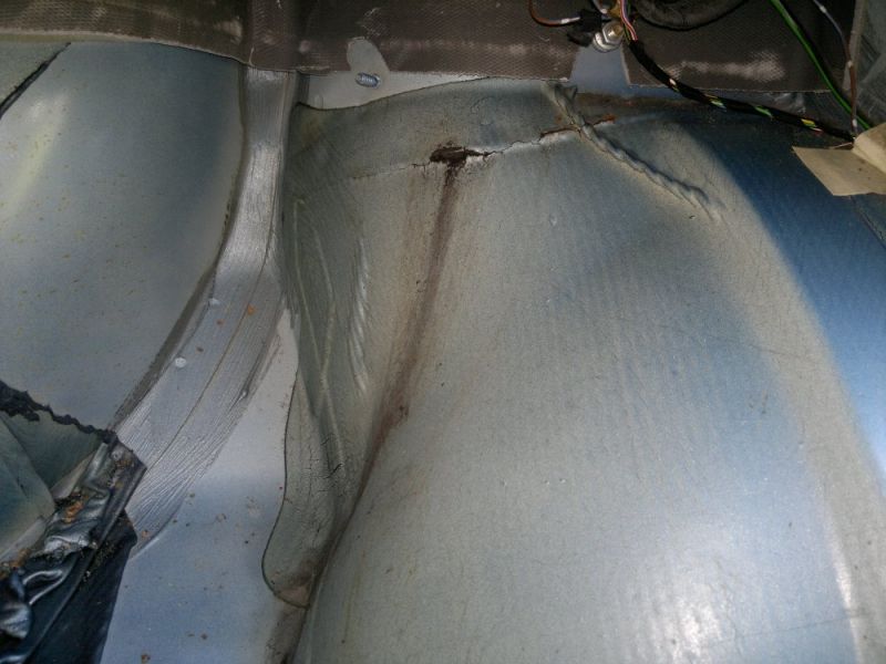

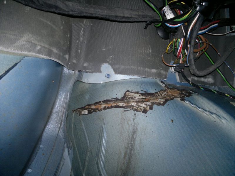

Noniin.... Olin aika naivi, kun kuvittelin, että hommasta selviäisin purkamatta verhoilua lattiasta. Purkamatta ei verhoilu koskaan kuivuisi (jos se nyt irrotettunakaan koskaan kuivuu), eikä ongelmakaan olisi löytynyt... Mahdankohan olla ainoa asiaa ihmetellyt???
Apparin penkin ja verhoilun purettuani oli vuotokohta helppo havaita.
Kuskin puoli vuotaa näin.
Ja apparin puoli näin
Noniin.... Nythän lopun pitäisi olla helppoa ja hauskaa, vai mitä?

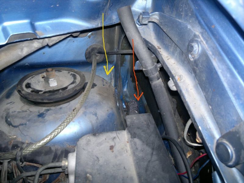

Mitähän tuolla toisella puolella oikein on, eli mistä vesi tulee sisään?
Ensin ajattelin, että tuonne konetilaan on tullut kunnon komposti, mikä on sitten ajan mittaan ruostuttanut pellit. No niin olikin käynyt, mutta paikka oli yllätys. Konetilassa on insinöörien tarkkaan suunnittelema kohta, jota ei kuskin puolelta saa putsattua, kuin purkamalla ilmaottokuuppa pois tieltä. Apparin puolelta pitäisi jokaisen tajuta puhdistaa erityisesti keltaisen nuolen osoittama alue.
Homman tajusin, kun pesin 250 barin paineella tuolta punaisten nuolten osoittamasta kohdasta, eikä vettä tullut sisään. Vasta kunnon ruiskutus tuonne keltaisten nuolten osoittamaan saksalaisen koneinsinöörin näkemykseen kompostista, aiheutti veden virtaamista sisätiloihin epäilyttävistä kohdin.

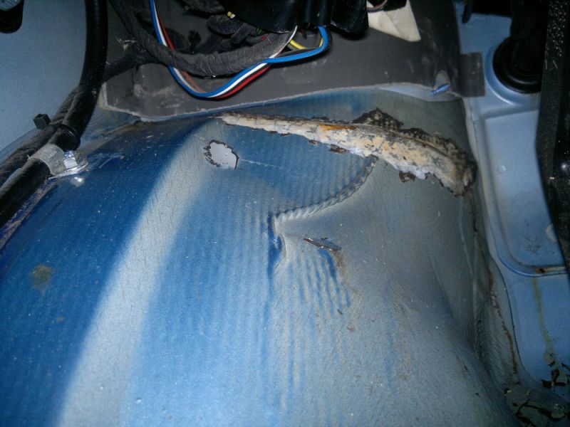

Apparin puoli
Kuskin puoli... Tämän saa siis näkyviin, kun purkaa sen kuupan pois.
Raaputettuani pien pois vuotokohtien päältä tajusin, ettei vastassani olekaan tavallinen ruostepeikko, vaan kyse on enemmänkin sadeveden ja pakkasen yhteispelistä. Pelti ei nimittäin ainakaan sisäpuolelta ole ruostunut, vaan peltisaumat ovat avautuneet.
Kuskin puolen vuoto availtuna
Apparin puoli avattuna
Nyt ei tarvita kuin mielikuvitusta ongelman korjaamiseksi :roll:
Ensin ajattelin työntää paineella kotelosuoja-ainetta sisäpuolelta peltisaumoihin. Sitten kaataisin niin maan sun perusteellisen paljon alustamassaa noiden kompostien täyttöaukoista. Sitten tiedustelin ilmailun parissa painivalta kaveriltani alan tököttejä, ja hän kertoi lentokoneissa käytettävästä kromilitkusta, joka tunkeutuu hyvin. Siihen päälle vielä kromia sun muuta sisältävää kittiä, niin pitäisi olla sauman turvassa elementeiltä....
Eli ideoita kaivataan. Saumat on kuivumassa vielä ainakin muutaman päivän, enne kuin ryhdyn toimeen. Omasta mielestäni hitsaaminen on täysin pois suljettu tapa ratkaista tämä ongelma, koska sauman toiseen puoleen ei pääse käsiksi. Tai en tiedä, onko se hyvä syy, mutta saatan keksiä paremmankin, jos joku alkaa inttämään.
Ideoita :?:

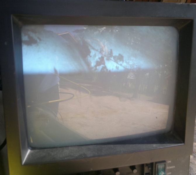

Nyt on vito taas ajossa. Siellä poterossa ei näyttänyt kovin pahalta. Otin kuvan endoskoopin ruudulta (vähän turhaan).
Synkka puhelimen kameran kanssa ei oikein onnistunut, mutta tuossa näkyy poteron terävä kulma, jossa jesi on saumat levitellyt. Sinne kaadoin dinitrolin kotelosuoja-ainetta ja odotin sauhassa sen valumista ja kuivumista.
Sieltä se tulikin ohjaamoon, kuin vesi konsanaan. Tämän jälkeen mätin poteroon mämmin koostumusta muistuttavaa massaa naapurilta, jota se oli varmaan juuri käynyt hakemassa hyvin varustetusta tarvikeliikkeestä.
Hokasin, että kuvan poterosta olisi saanut kännykälläkin ja tässä sellainen kuva muutama päivä mämmihn kaadon jälkeen.
Nyt on vuotopaikka kyllä aika hyvin peitossa :D

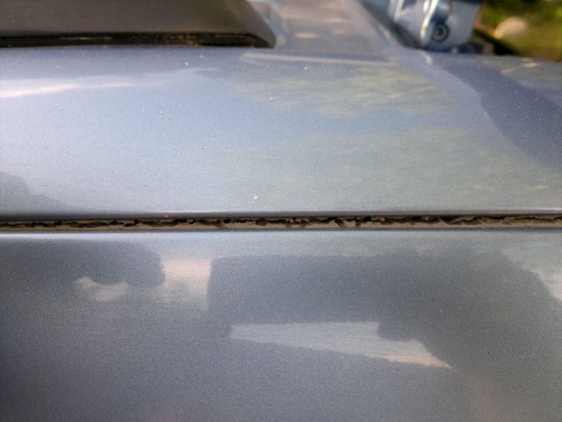

Toinen asia, joka minua häiritsee on erilaisten liimasumojen repeily. Katossa on liimasumoja, kuten myös siellä sun täällä koria. 14 vuotta on tehnyt tehtävänsä ja liimasaumat ovat kutistuneet siinä määrin, etteivät ne oikein enää täytä tehtäväänsä. Onkos näillekään joku mitään tehnyt, vai jätetäänkö nämä paalaajan huoleksi :?:
Ruostehan alkaa vääjäämättä naissä saumoissa muhia, jos niitä ei jotenkin fixaa.
Itse ajattelen, että ruostumista on kätevämpi estää/hidastaa kuin alkaa vaurioita korjaamaan. Välillä ruostuminen on päässyt etenemään liikaa, kun auto on olllut välillä vuosiakin isäni käytössä. Jälleennäkeminen on ollut joskus raskasta, kun ruostekukkaa on ilmestynyt sinne sun tänne. Nyt olen hieman kontrollia tihentänyt ja auto onkin ikäisekseen aika hyväpeltinen.
