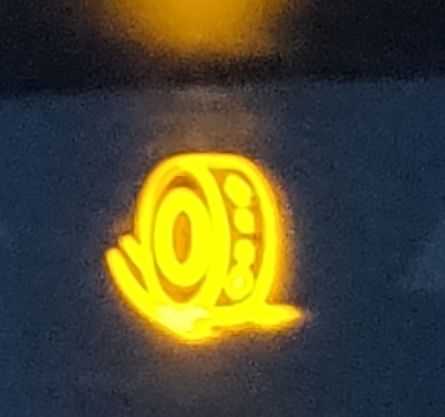

Autolla kun lähtee ajamaan ei mitään vika valoja. :happy: Kun antaa kaasua niin perä ei lähde heittämään kummallekkaan puolen. Ajan n:10min niin vika valo syttyy ja perä ei pysy tiessä kiinni. :supersad: Sammutan auton ja lähden ajamaan niin kaikki taas kunnossa ja perä ei irtoa. Missäköhän mahtaa vika olla?

Tällainen valo
Tällainen valo

Syttyykö muita valoja palamaan. Abs? Luistoneston merkkivalo ja jostain syystä menee sekaisin.
Löytyykö vakkari? Ei pitäisi toimia tuon palaessa.

Ei syty muita valoja ja vakkari ei tosiaan toimi kun tuo merkkivalo palaa. Autoa voi pitää vaikka tunnin käynnissä niin ei mitään merkki valoja. Mutta kun ajaa sen 10min niin valo syttyy. Kokeilin pitää autoa 3h virrattomana josko vain joku bitti poikittain mutta ei vaikutusta.
Edit: vakkari tuntuu toimivan merkkivalosta huolimatta.

Eihän vaan absin kehä rikki :idea:

Mitenkäs semmonen selviää? ABS toimii kyllä.

Vikakoodien luvullahan näiden selvittely aloitetaan ?

Erikokoiset renkaat edessä ja takana?
