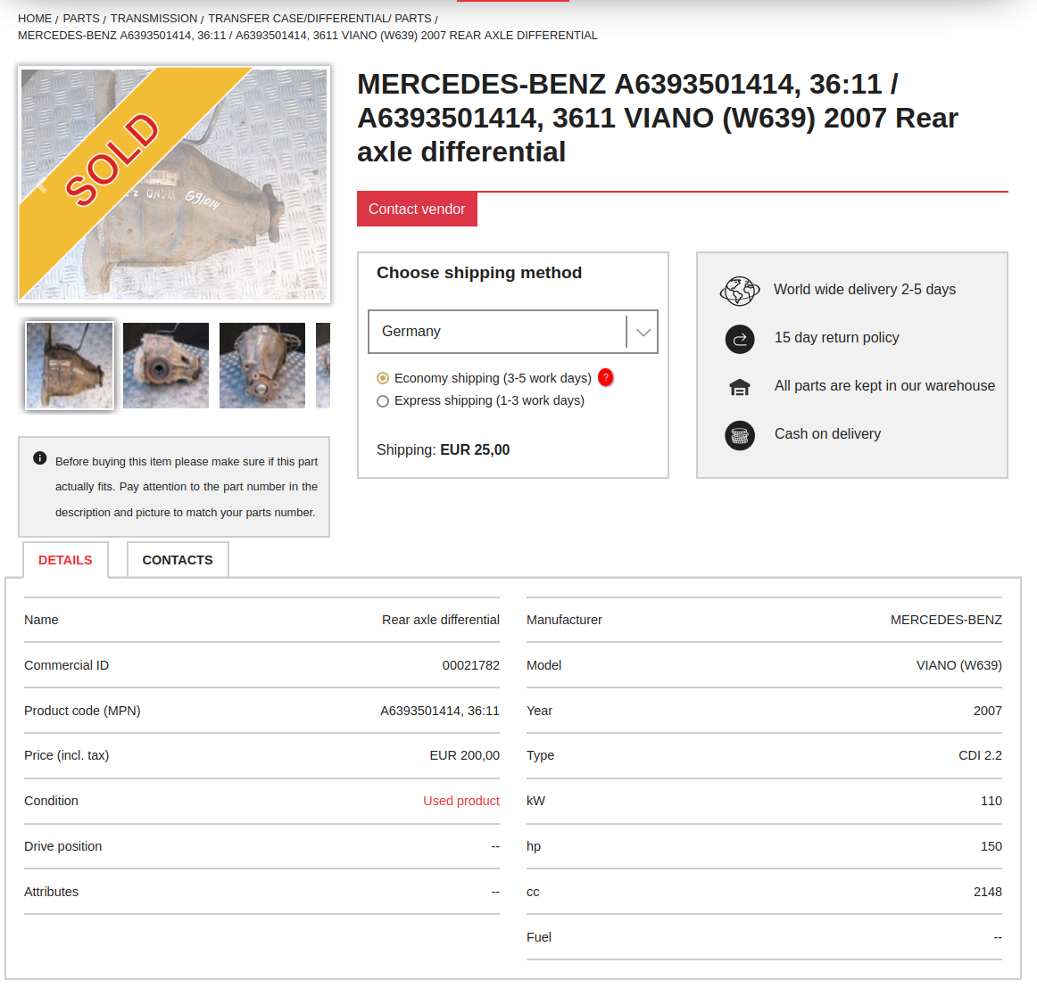

Screenshot at 2022-09-26 14-02-32.png (331.47 KiB) Katsottu 28964 kertaa
olen tässä tätä tutkiskellut lisää ja siis 41:11 eli 3,727 perän varaosanumero on A6393501214
ja sitten taas 36:11 eli 3,272 perän varaosanumero on A6393501414 eli osien numeroerona on 1214 vs 1414 tuo loppuosa
ja valokuvien perusteella näyttävät kyllä todella identtisiltä ja tuon screenshotin tarkoitus että ainakin 2007 samalla vuosimallilla (kuin minun Vito) on ollut tuota 1414 eli 36:11 perää
eli näin uskaltaisin väittää ja arvioida, että kyllä, uskallan tilata varaosanumerolla A6393501414 tasauspyörästön, minun 109CDI vm 2007 vitoon

löysin tällaisenkin ilmoituksen jossa 109CDI Vitossa 95hv on ollut tämä 36:11 välitys perässä, eli ilmeisesti sitä on ollut mahdollista tilata uutenakin tuolla järkevämmällä välitys suhteella
https://www.b-parts.com/auto-parts/engi ... 03-7751581
