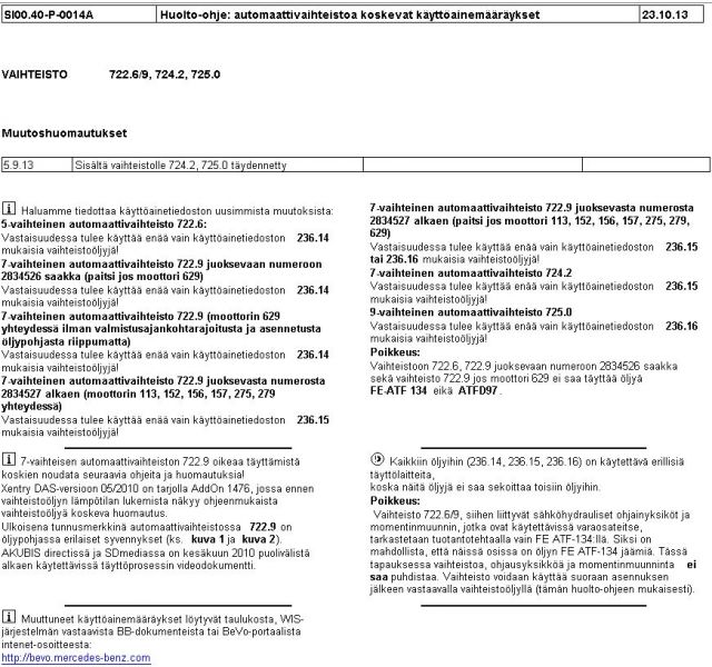

Eikö 236.12 korvannut joskus 236.10 öljyn 722.6 laatikoissa? Mulle on ainakin oikein veholla laitettu ässän 722.6 lootaan, (jossa alunperin ollut 236.10 öljyä) 236.12 öljyä 2006 vuonna.
WISsistä kun ei näe vanhoja dokkareita, niin nykyään pitäisi laittaa kaikkiin 722.6 laatikoihin vain ja ainoastaan 236.14 tavaraa:
Eri juttu on sitten mitä haittaa on käyttää 236.10 öljyä, kun se loota sillä on tähänkin asti toiminut :)
Vähän ohi asiasta, mutta WISsi suosittelee 203, 211 ja 220 jakolaatikoihin 236.13 öljyä, jollaisestas en ole koskaan kuullutkaan mitään :roll:. 236.14 öljyä taas ei suositella mihinkään jakovaihteistoon.
Uutena tietona myös itselle oli öljy 236.16 (kultainen), jota tulisi käyttää 722.9 laatikossa numerosta 2834527 alkaen (paitsi, jos moottori 113, 152, 156, 157, 275, 279, 629).
E: Tarkemmin luettuna myös 236.15 käy edelleen noihin ylläoleviin laatikoihin.
