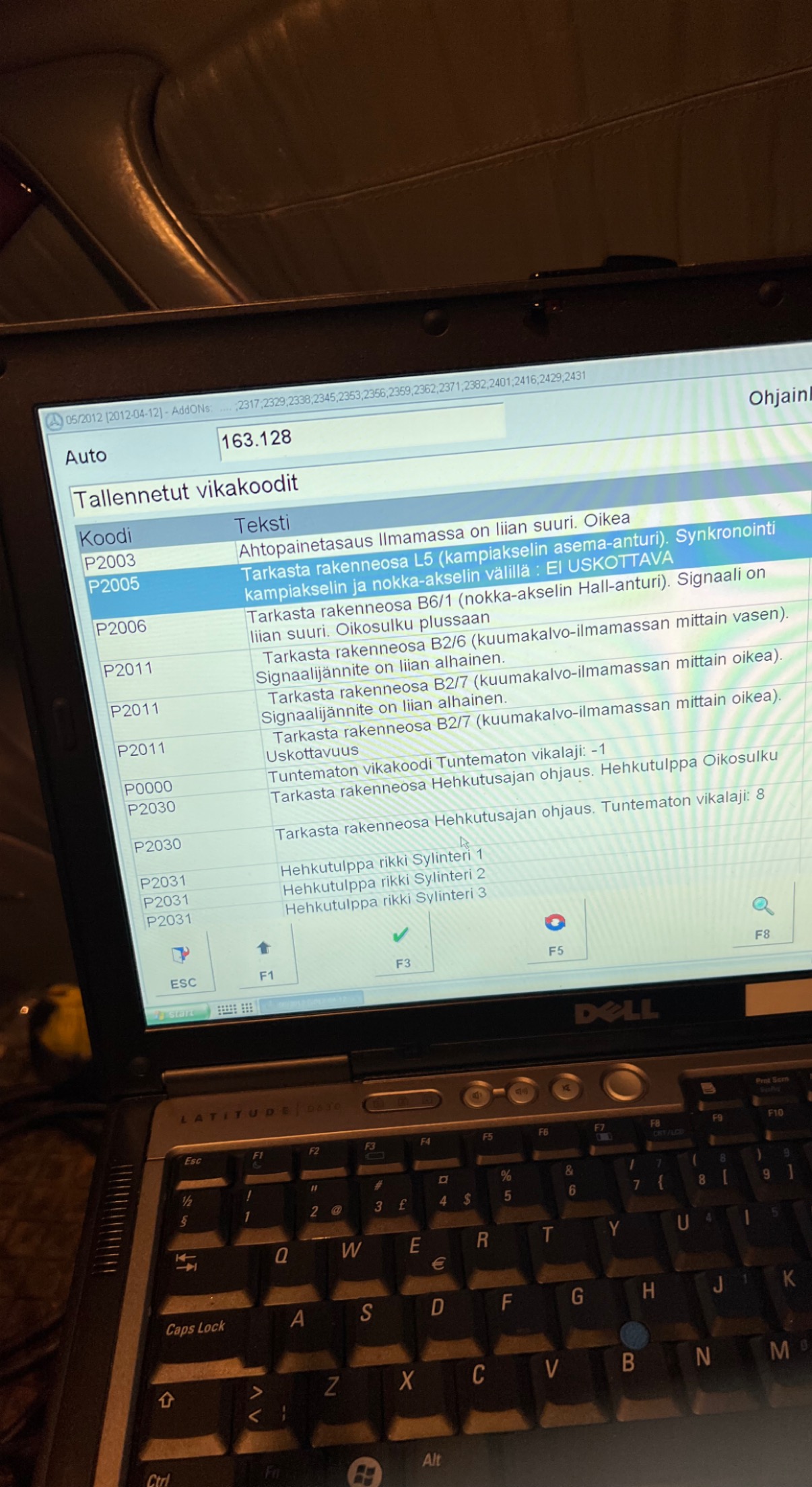

Tosiaan tämmösiä vikakoodeja siellä oli, nyt vasta älysin tuon nokka-akselinki anturin. Se tosin ei enää uusinu kun nollasi. Tuo kampiakseli modi uusi ja sen jälkeen kun poisti nii ei enää uusinu mutta varmaan ajaessa taas tulee.
Imm koodit poistui kans kun laitoin vänkärinpuolen mittarin johon paikalleen.
Airbag ja AAM moduuliin mentäessä näytti tämmöstä.
