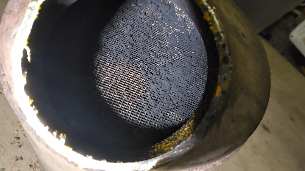

Noin.
Tältä näyttää moottorin puoli. Tätä on jo hieman putsailtu ja kiristelty niin että se oli putken tumpissa vielä kiinni. Ei siis suoraan tältä puolelta...
https://forums.offipalsta.com/picture.p ... eid=233517
Ja se toinen puoli jota pääsi korventamaan...
https://forums.offipalsta.com/picture.p ... eid=233518
Kyllä tuosta varmaan kalun saisi, mutta kuinka pitkäksi aikaa? Eli mistä tuo Noki on peräisin?
Väljästä ahtimesta, vai mistä?
Sain myös kertaalleen simuloitua regenerointi tapahtuman. Bensaa downpipeen ja tuonne kattiin, paikat kuumaksi ja hieman lehtipuhaltimella saundia syys iltaan. Pukkasi jo hienoa sinistä liekkiä mutta meni pieleen ja sammui kun kävin hakemassa kameran.

Eikä usein se lieskalla polttamalla regenerointi oikeen edes kunnolla toim disel kat:in kohdlla jos se on niin tukossa että siitä haittaa toimintaa,
kuvat ei näy
yleis muisti sääntönä jos pakoputkessa
ei ole mitään antureita niin pönikät voi tyhjentää
ilman sen kummempia
kuvat ei näy
ilman sen kummempia

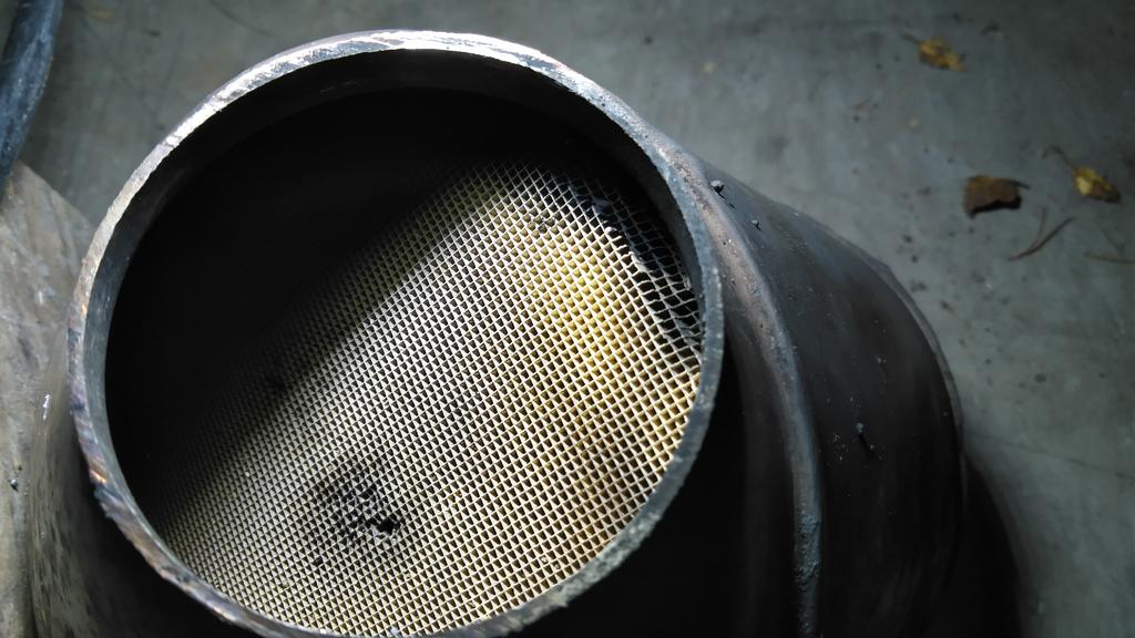

Nikkästee...
Katti poltettu puhtaaksi. Otin sen vielä putkesta irti ja annoin kosaanilla tulta ja ilmalla vauhtia. Jos ei muuten niin siksi että liekit on kivoja.
Aika paljon tuli nokea paineilmalla jahka tuon sai kuumaksi.
Lehtipuhallin testillä vaikuttaisi virtaavan.
Huomenna hitsaan takaisin paikalleen, ja olkoon tämä tutkimus aiheesta että onnistuuko ja kestääkö kuinka pitkään.
Kävin Suoralla putkella mutkan kärri perässä ja sitten ilman kärriä duuniin. Ei vika tiloja ja vetää ku Anttia parrasta...plus aika metka saundi turbo vitosessa...

Raapasin Katin pois ja hemmetti miten paljon nokea tulopuolella. Ihan semmosia pikkurillin pään kokoisia paakkuja.
Mistä helkutista se on kotoisin?
Voiko väärä moottoriöljy käyttäytyä noin jos ja kun sitä tihruaa ahtimen läpi?
Öljyä tähän ei vaihtovälillä tarvi lisätä, eli ei sitä paljon häviä. Tai se vähä korvautuu dieselillä?
Toki jos imusarja on tukkeessa, ei ilma riitä välttis täydelliseen palamiseen.

Jos on väärää öljyä mikä tulee löpi niin hyvinkin tulee nokea,Bj Andy kirjoitti:Oorrait...^^^^
onhn se elemetti ja sen fyllit ehjiä ettei ne pallorot ole niistä,
muita mitä mieleen tulee niin imusarjasta, egr kanvasta irroneitta kökkäreitä,
ja sekin että onko pakopesä kunka töhnäisen näköinen vai vain ohut musta
